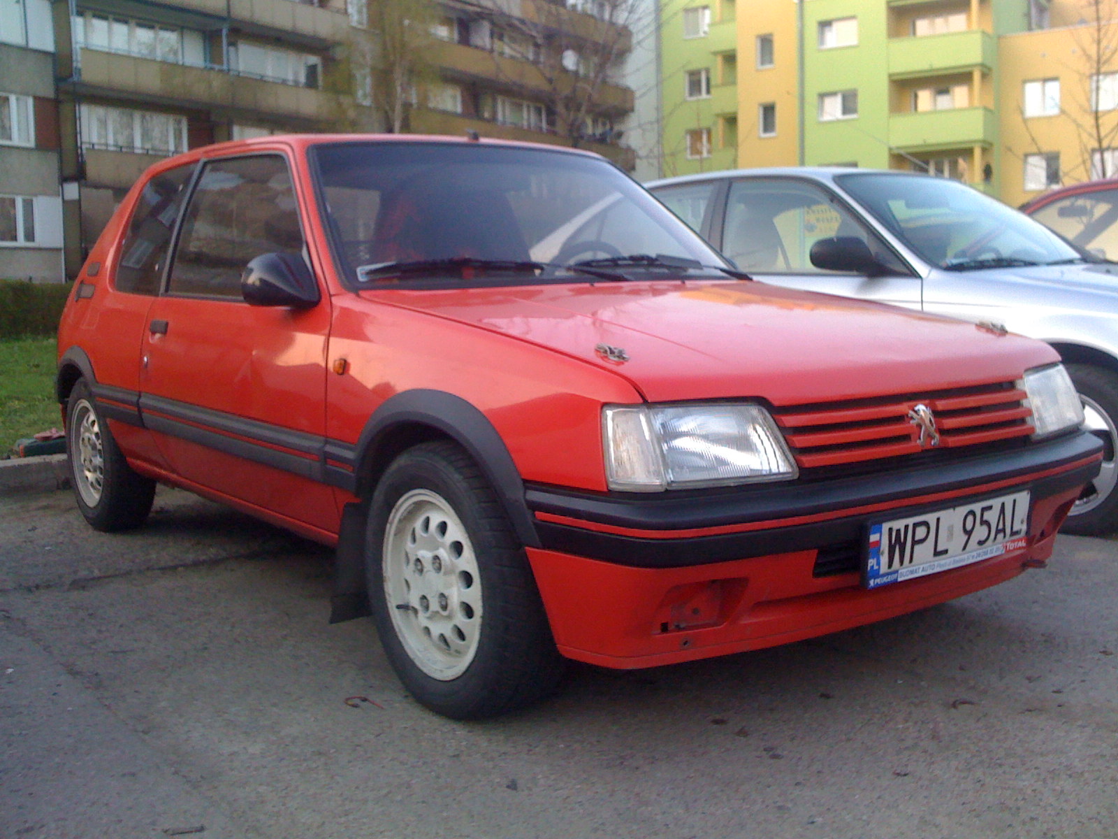

Przyczyna wycieku znaleziona, mechanik nie dokręcił kolektora i puściła uszczelka, okazało się również, że kolektor nie jest grzany.
Poniżej fotki po pomalowaniu poszerzeń w jeden kolor ze zderzakami. Jutro będą halogeny. Jak dorze pójdzie zamontujemy też wspomaganie wkrótce.

bardzo ładnie, bollem malowaliście? ściągaliście poszerzenia?
- kubagti
- Posty: 143
- Rejestracja: 04 kwie pt, 2008 3:36 pm
- Posiadany PUG: GTI 1.6 i 1.9
- Numer Gadu-gadu: 2332343
Re: Powrót do oryginału 205 GTi
Nie, inną farbą w areozolu (jutro podam nazwę ) i ściagaliśmy wszystkie poszerzenia.
No prosze az milo popatrzec autko nabiera kolorow, nastepnym razem pyknij pare fotek normalnym aparatem to temat nabierze rozmachu. Zdjecia z telefonu jakos dziwnie znieksztalcaja rzeczywistosc
jutro postaram się po pracy cyknąć prawdziwym aparatem.. przyznam , że o tym dziś myślałem, ale telefon zawsze w pobliżu, do ideału jeszcze brakuje, ale jakiś czas temu auto wyglądało niemalże jak ten kolorowy, no może ciut lepiej. Auto pewnie nie będzie nigdy idealne bo parę startów w kjs-ach znów zrobi swoje, ale przynajmniej przed sezonem nacieszymy oko widokiem.
