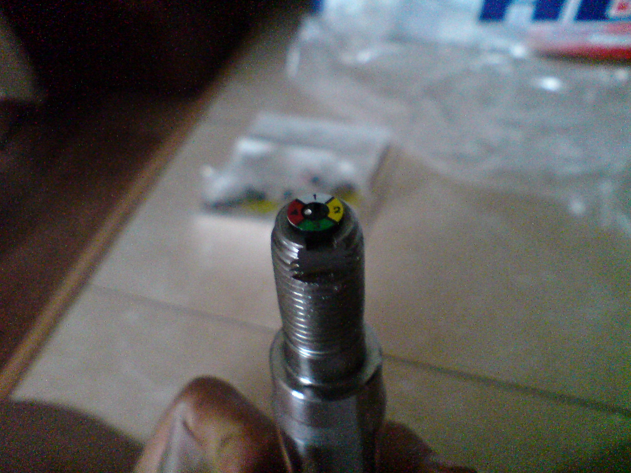

3-4 kamien. Ale jak zobaczylem ostatnio jak twardy jest zawias na D2 to mi szczeka opadla. Jakby auto stalo na kolkach, wogole sie nie ugina,a ponoc nie bylo to twarde ustawienie. Wracajac co AGX, Zmiana ustawienia twardosci zajmuje max 3s. Srubokret w reke i jednym ruchem zmieniasz twardosc. Bajecznie proste. Aha twardosc reg. sie na kielichu w gornym mocowaniu. A AGX na tyl dla ciekawostki ma 8 reg. roznica miedzy 1-8 ogromna. Ogolnie Polecam

a tu fotki amorków i regulacji..

amorki bardzo fajne! mam i z przodu i z tylu. uzywam od poprzednich wakacji. 3-4 to twardosc na tor, dosc twarde. 2 uzywam na szutrze/syfie i bardzo mokrym asfalcie a z 1 nie korzystalem;) Regulacja tak jak wspomnial bunio - krecimy srobowkretem - 3sek i gotowe
z tylu tez mam agx, 1-4 w miare miekko, 5-6 sztywno, 7-8 beton. Jezdze na 6-7 i trzyma pieknie. Do tego toyo r888 i wrazenia niesamowite
