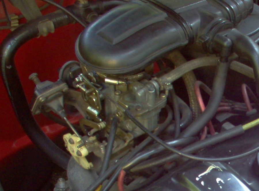

jak ci moze popychac jak to sa 2 odzielne przepustniczki do ssania jedna od gazu druga... zrob fotke gaznika to zobaczymy jaki to model gaznika ...

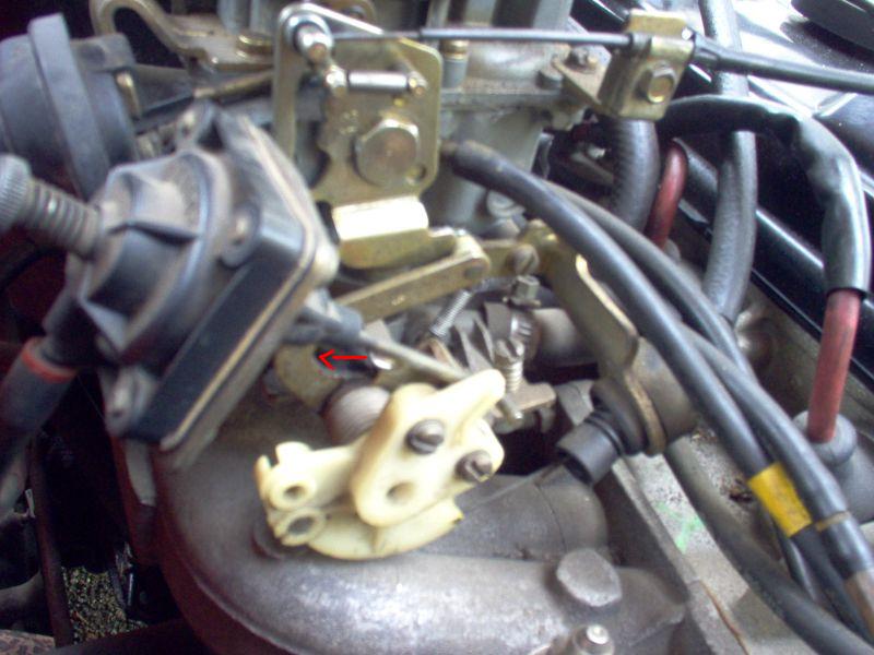

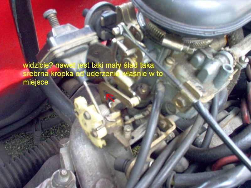

Panowie, tak jak opisałem na fotkach a tą śrube dokręciłem doraźnie, że teraz nie wyciągne ssania, najwyżej poluźnie trochę tą śrube to może będzie dobrze, ważne jest to ssanie dla mnie, że nie działa! Nie wiem czy dobrze widać ten gaźnik......?? pozaznaczejcie mi na zdjęciach jeżeli idze za co mam sie zabrać, co posprawdzać?

Sorki - lecz nie potrafię rozwiązać tej łamigłówki. Mam Soleksa 12.
To zupełnie inna konstrukcja. Aczkolwiek patrząc na zamieszczone fotki odnoszę wrażenie że pompka wewnętrzna lub krzywka nie jest równoległa do konstrukcji i pompki zewnętrznej.Szkoda że nie zrobiłeś ujęcia z góry bez pokrywy filtra.Jeżeli przewody łączące pompki są szczelne należało by sprawdzić ich membrany.Twój gaźnik jest podobny do Soleksa 34 http://www.gaznik.pl/schemat_ideowy_solex_z10.html.Może ktoś ma taki gaźnik jak Twój.

Wydaje mi się że rozgryzłem Twój problem.Odpowiedź- zatarta górna przepustnica.Zasadę działania ssania opiszę na podstawie mojego Soleksa-12.
Silnik WYŁĄCZONY
Wyciągając /nie max/ cięgno ssania przestawiam/obracam krzywkę o jakiś kąt.(w Twoim przypadku chodzi o krzywkę z wybitym śladem/kropką). Cięgno ssawki okrągłej jest wysunięte maksymalnie do przodu auta.Uruchamiam rozrusznik i silnik zaczyna się obracać. W tym momencie powstają podciśnienia uruchamiające pewne podzespoły. Podciśnienie które nas interesuje powoduje cofnięcie cięgna okrągłej ssawki. Jej hak zaczepia o dźwigienkę górnej przepustnicy(Ty ją zablokowałeś) i otwiera ją o jakiś tam procent otwarcia. Przepływające powietrze zasysa paliwo które podawane jest do silnika dwutorowo. 1- przez dyszę paliwa ,lecz jest go za mało aby silnik pracował prawidłowo-bo zimny.
2- przez rurkę emulsyjną, dodatkowy wstrzyk paliwa (zależny od wyciągnięcia cięgna ssania a tym samym od obrotu krzywki).
Silnik pracuje na wyższych obrotach niż normalnych tj. po nagrzaniu. Ślad wybity na krzywce to efekt wyciągniętego cięgna ssania(przyp. max.) powstały na skutek działania haka ssawki na dźwigienkę górnej przepustnicy.Zatarta przepustnica nie pozwala na przepływ powietrza a tym samym na podanie paliwa przez rurkę emulsyjną( chyba że rurka jest niedrożna).
Zdejmij kolektor powietrza z gaźnika, poluzuj tą śrubę którą dokręciłeś i zobacz czy to co napisałem się potwierdza czyli jest ruch krzywki a przepustnica nie reaguje na hak bo jest zatarta. Co do typu Twojego gaźnika to proponuję wysłać zapytanie i fotkę do /gaźniki/ - link masz wyżej.
Silnik WYŁĄCZONY

Dodatkowo sprawdź czy przepustnica nie jest blokowana przez zderzak. Tym zderzakiem ustawia się wstępne otwarcie przepustnicy górnej (rys. z wiertłem w gardzieli gaźnika).Zderzak jest po przeciwnej stronie krzywek.
Rurkę emulsyjną powinieneś móc wyjąć bez zdejmowania gaźnika-
wkręt w gardzieli.
Daj znać o rezultacie.
wkręt w gardzieli.
