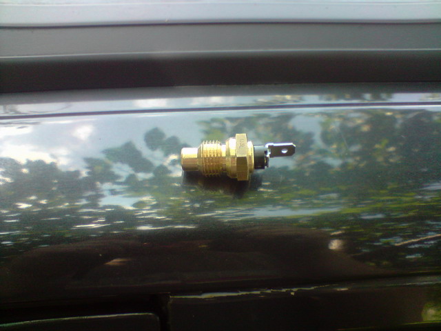

więc tak, kupiłem czujnik taki jak na zdjęciu i nie pomogło dodam że nawet obroty mu spadają za nisko i czasem zgaśnie, po odpieciu akumulatora na 10 min wszystko wraca do normy, obok tego czujnika jest jeszcze jeden - może o ten chodzi? co Banita?

kupiles czujnik do zegarow. czujnik do kompa ma 2 piny i jest wkrecony obok tego albo przy zaworze powietrza dodatkowego.

kolejne piwo dla banity, czujnik wymieniony, auto chodzi jak przeciąg, nawet wentylatory sie nie włączają po 15 min stania w korku.
