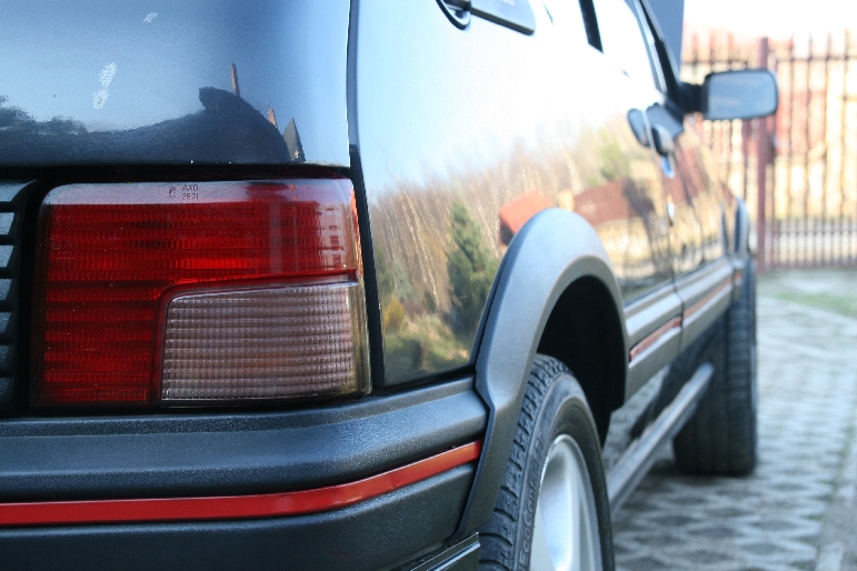

Świąteczny lany poniedziałek nie zapomniałem o mojej Ślicznotce.
W końcu po mozolnym procesie oczyszczania elementów do lakierowania w końcu mogłem prysnąć je szprejem.
Oto wyniki tych działań: Wykonałem przegląd halogenów - 2 komplety długich i 1 przeciwmgielny. 2 Komplety w stanie w zasadzie idealnym, jeden komplet długich niestety, odbiega daleko od ideału... W końcu zamontowałem koło zapasowe, ale trzeba było w tym celu ulepszyć odrobinę fabrykę i dospawać rurkę blokującą koło w koszu. Teraz działa idealnie dla koła dojazdowego. Polakierowane już dawno temu lakierem strukturalnym wycieraczki w końcu zamontowane, podobnie psiki od Xary, a jutro odbieram nowy silniczek spryskiwaczy. Montaż polakierowanej obudowy filtra na dniach, ale nie mógłbym tego zrobić bez nowego filtru cdn
