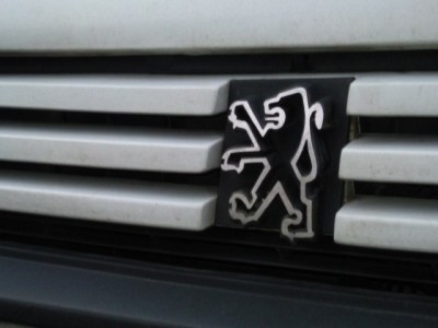

A jak masz chęć -to przekopiuj logo, nanieś na blachę z nierdzewki gr. 0,5 mm i wytnij. Wytartą i zniszczoną, wypukłą część logo zeszlifuj papierem ściernym tak aby uzyskać równą powierzchnię podstawy i na butapren naklej nowego błyszczącego LWA. Ta zabawa zajmuje około dwóch dni pracy.

Wycięcie LWA wymaga trochę cierpliwości.Ja swojego wykonałem tak jak oryginał. Fanie się prezentuje,szczególnie w słoneczny dzień.Nożycami do blachy nic nie można zdziałać.Trzeba powywiercać n otworów fi 1mm,ciąć piłką włosową do metalu i wyprowadzić profil iglakami.W kapslu od butelki niewielką ilość butaprenu rozcieńczyć 1/1 benzyną ekstrakcyjną i przy pomocy maleńkiego pędzelka nanieść na podstawę i blachę.Po wyschnięciu czynność powtórzyć.Po dziesięciu minutach trzecie naniesienie kleju tylko na podstawę.Lekko przeschnie i dociskamy blachę.Ewentualny wyciek kleju na krawędziach usunąć nożem, a z powierzchni przy pomocy gumki do ścierania .

to wrzuć, proszę, fotkę przedstawiającą efekt Twojej pracy, bo jestem bardzo ciekaw, jak to wygląda.

Oto fotki

Momencik. Zapomniałem zmienić rozmiar obrazków.
Fotki zrobione wczoraj późnym popołudniem przy pomocy komórki. Stąd słaba jakość. A poza tym padająca mżawka i całe autko ochlapane błotem.Znaczek też, co jest widoczne na fotce /z góry/.
Na styku blachy i podstawy widać błotko, to nie jest klej którym mocowałem wycięty element.
