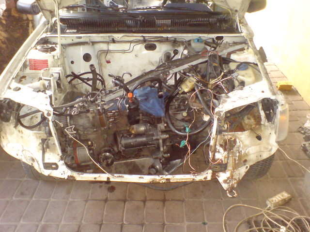

Przez dwa pierwsze dni po zakupie Śmieciucha siedziałem przy nim, wybebeszając go i oglądając, co się z niego nam przyda, a przy okazji zacząłem dogłębniej przyglądać sie blacharce , szczególnie znanym mi elementom gdzie notorycznie pojawia się rdza ,i tak jak przypuszczałem - ogniska rdzy pojawiły się na podłodze ,pod uszczelką przedniej szyby ,pod maską po obu stronach nadkoli jak i w bagażniku.
Jak się jednak okazało, nie było tak źle, jak się tego spodziewałem! 29 kwietnia, napisałem do Justyny smsa - ''jeśli mi trochę pomożesz, to zrobimy z niego piękne autko''.
Wiadomo było od razu, że trzeba będzie włożyć sporo i czasu, i pieniędzy i przede wszystkim sił i chęci, aby coś z tym ''czymś'' zrobić, ale oboje po długich namowach doszliśmy do wniosku, że ''zrobimy'' auto od nowa, tak jak będziemy chcieli i na pewno będziemy przynajmniej świadomi tego, co się kryje w jego wnętrzu, co trzeba zrobić, wymienić, o co zadbać.
Przez pierwszy miesiąc auto stało prawie że nie ruszane, oprócz tych pierwszych dni, gdy chciałem zobaczyć co można wykrzesać z tego auta, którego historia miała się już skończyć na złomowisku.
Auto zostało bez praktycznie całego wnętrza - foteli, boczków, wykładziny... została tylko deska rozdzielcza, dużo śmieci, jakiegoś gruzu i ogólnie syfu jakiegoś, który był w każdym zakamarku tego autka.

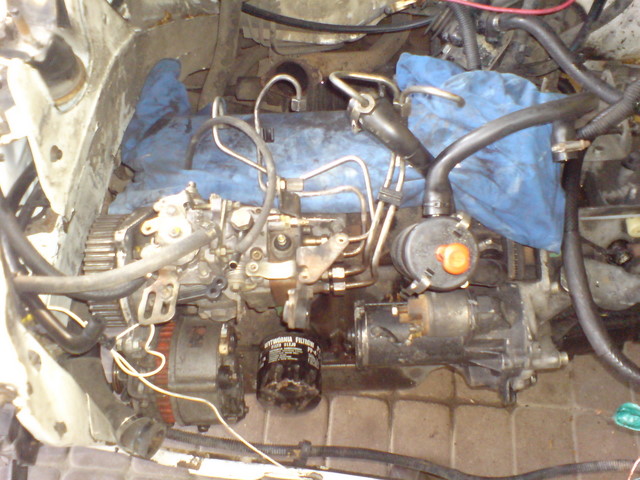

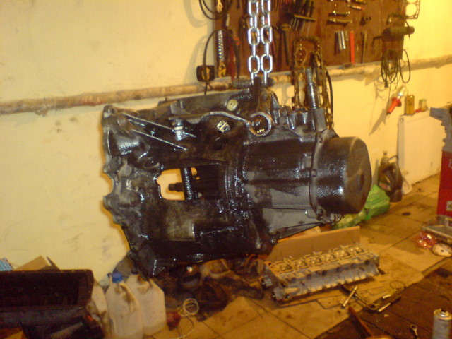

Parę dni po kupnie auta została wymontowana głowica ,z moich oględzin wynikało ,ze uszczelka jest w super stanie, co nie zmieniało faktu, że w III cylindrze była woda. Oddałem następnego dnia głowicę do sprawdzenia jej ciśnieniowo i niestety tak jak przewidywałem od początku, pęknięta była ściana kanału wodnego z komorą wstępną. Spawanie było w tym wypadku bezsensowną opcją ze względu na zbyt duże koszta i ciężki dostęp. Z resztą nic by nie pomogło, bo głowica splanowana była do swoich granic ,prowadnice miały luz ,zawory były popękane. Dlatego padła decyzja- dół silnika zostaje ,góra idzie na złom.
