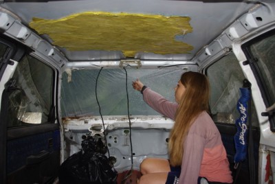

			-  Czyszczenie i sprzątanie auta

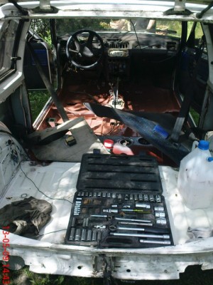

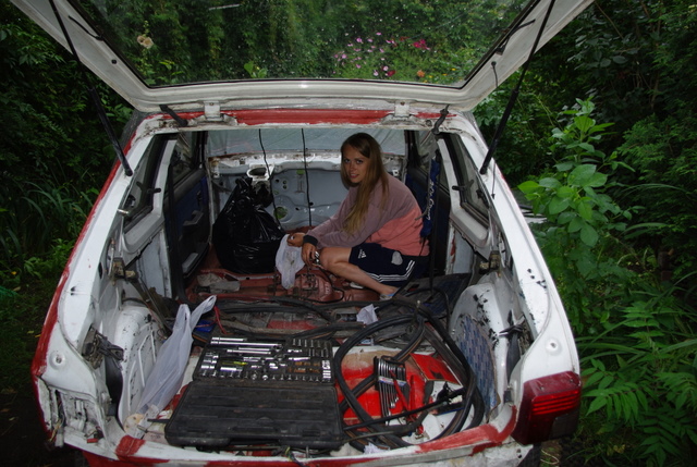

			-  Dewastacja wnętrza :)
			-  kalkologia
			-  tak to ja ...

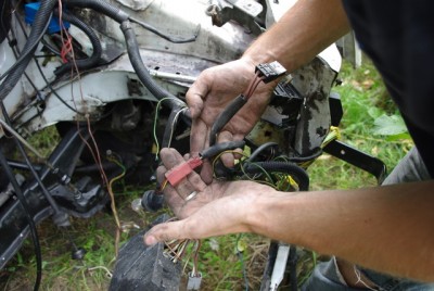

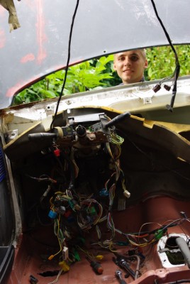

			-  Elektryka w worku

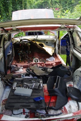

  Po kolei auto traciło części z wewnątrz ,które lądowały w skrzynkach w garażu, aż ułożone jedne na drugie dotykały sufitu.

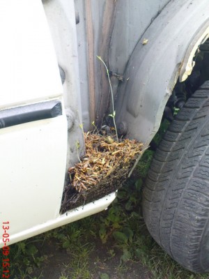

W tym samym czasie auto rozbierane było na zewnątrz gdzie zdjęte błotniki po raz pierwszy ukazywały tony liści upchanych skrupulatnie w kanałach odpływowych tak ,że było wiadomo gdzie i jaki czas temu auto parkowało pod drzewami.
			-  nasze drzewko :)
Naszczęście blacha nie oparła się w tych miejscach nadmiaru wilgoci i nie było widać żadnej rdzy .Tak więc, z oględzin wynikało jasno, że błotniki, drzwi nadaja się tylko na złom.W tym samym czasie zaczęły się wiec ich poszukiwania m.in na forum , i od czasu do czasu przeglądając allegro,Maska z garbem podarowana mi została do CTI dlatego tez początkowo do auta trafiła maska z CT ,(niestety jej stan był kiepski wewnątrz komory) , a później już finalnie maska z CTI w idealnym stanie .Po drodze przy wyjmowaniu pękła mi przednia szyba ;/ której tak apropo nie mamy do dziś.

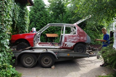

W końcu, nastał dzień kiedy auto na lawecie (taty Justyny),czekało przed domem przyczepione do Mercedesa Vito na chwilę gdy wszyscy pojedziemy do lakierni pracować by auto odzyskało blask

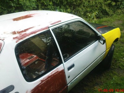

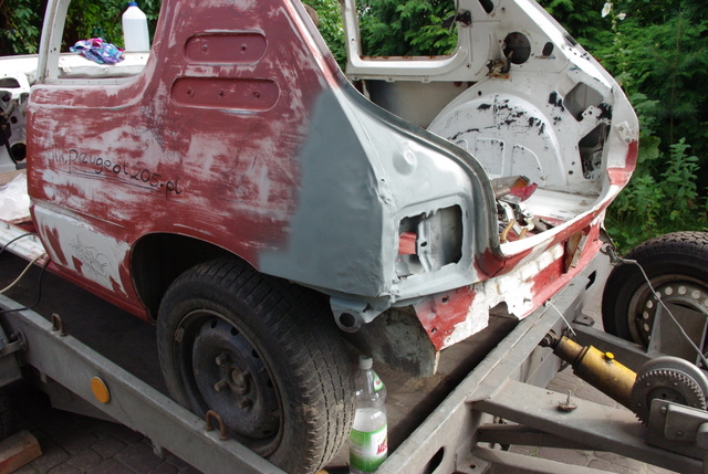

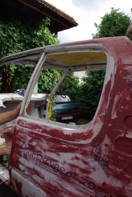

Tak wiec moją pracę zacząłem od wybijania tylnego boku( 3 godziny po ostatnim telefonie kolegi) który w całym tym aucie wyglądał najgorzej ,przy pomocy lin transportowych i innych moich dziwnych patentów ,justyna za każdym razem przychodząc ze zrobioną dla mnie herbatą coraz bardziej przekonywała się, do tego pomysłu.
			-  patrz na bok
			-  boczek z bliska już trochę wyciągnięty
			  Trochę bardzo dobrej szpachli ,i udało się dojść do momentu ,że nie było widać już miejsca wgniecenia..

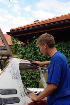

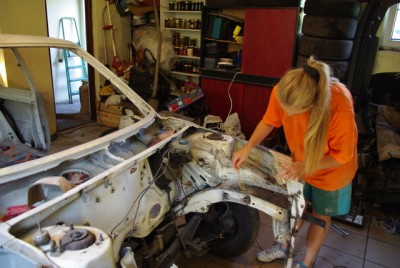

Od tego momentu pracowaliśmy już w duecie szlifując i sprawdzając każdy zakamarek blachy .
			-  Nawet znajdzie się reklama forum na błotniku :p

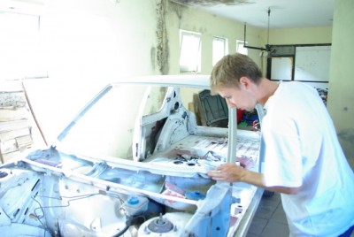

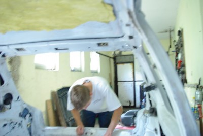

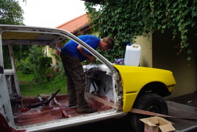

			-  oczysczanie obramówki szyby
			-  szlif
			-  szlifowanie

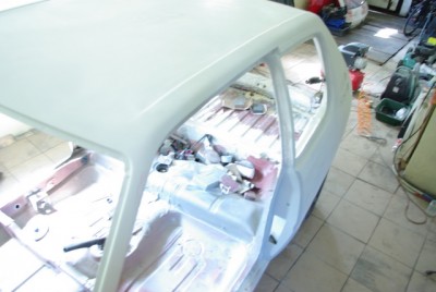

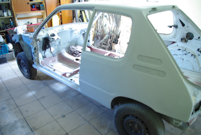

Mineło ponad 20 dni i duzo nie przespanych nocy na forach lakierniczych gdy po raz pierwszy buda została zapodkładowana i to  pistoletem za 30zł i kompresorem 24Litry !!! w dodatku pożyczonym od kolegi mieszkającego w tej samej miejscowości .Trochę skromny ekwipunek lakiernika
 ,ale w końcu to tylko podkład ,który i tak miał być przecież szlifowany wiec zbytnio nie przejmowałem się tym ...
			-  zapodkładowana buda ,widok Lewego boku
			-  dach
			-  podszybie

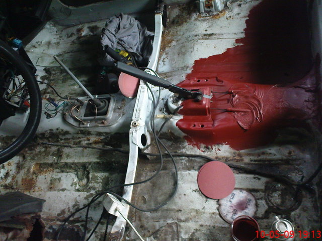

			-  każdy element sprawdzany czyszczony i zabezpieczany
