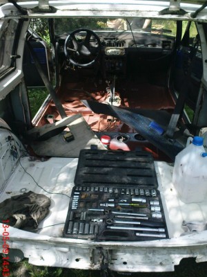

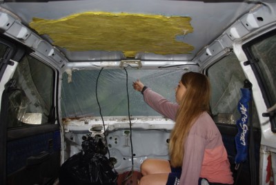

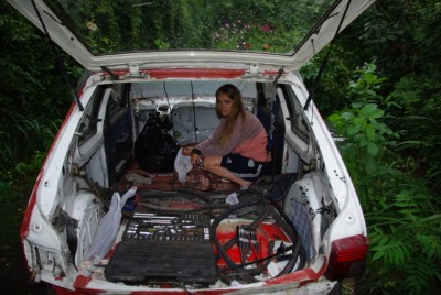

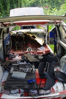

Dewastacja wnętrza :)

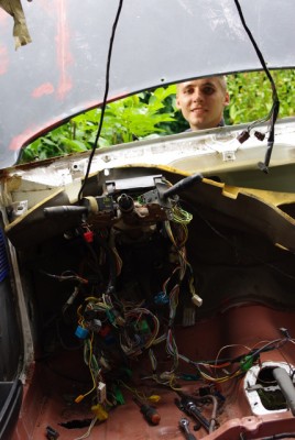

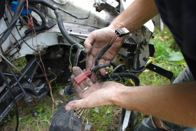

Elektryka w worku
Elektryka w worku
Po kolei auto traciło części z wewnątrz ,które lądowały w skrzynkach w garażu, aż ułożone jedne na drugie dotykały sufitu.

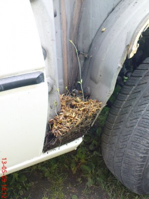

W tym samym czasie auto rozbierane było na zewnątrz gdzie zdjęte błotniki po raz pierwszy ukazywały tony liści upchanych skrupulatnie w kanałach odpływowych tak ,że było wiadomo gdzie i jaki czas temu auto parkowało pod drzewami.
nasze drzewko :)
nasze drzewko :)
Naszczęście blacha nie oparła się w tych miejscach nadmiaru wilgoci i nie było widać żadnej rdzy .Tak więc, z oględzin wynikało jasno, że błotniki, drzwi nadaja się tylko na złom.W tym samym czasie zaczęły się wiec ich poszukiwania m.in na forum , i od czasu do czasu przeglądając allegro,Maska z garbem podarowana mi została do CTI dlatego tez początkowo do auta trafiła maska z CT ,(niestety jej stan był kiepski wewnątrz komory) , a później już finalnie maska z CTI w idealnym stanie .Po drodze przy wyjmowaniu pękła mi przednia szyba ;/ której tak apropo nie mamy do dziś.

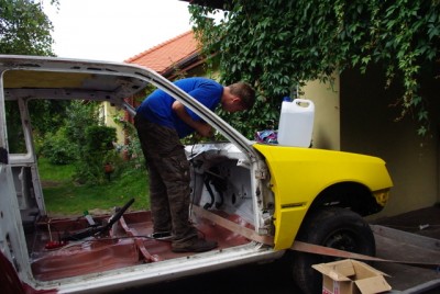

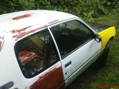

Auto tak przygotowane z kupionym elementami blacharskimi ,czekało już tylko na czas wolny by przygotowac do malowania i zabezpieczania blach i ewentualnych ognisk korozji. Ustaliłem parę dni wcześniej ze znajomym lakiernikiem termin kiedy mu odpowiada w tym samym czasie kupując po kolei lakiery podkłady ,papiery ścierne i inne potrzebne rzeczy do konserwacji blach.
Nowe błotniki i maska

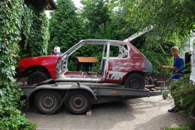

W końcu, nastał dzień kiedy auto na lawecie (taty Justyny),czekało przed domem przyczepione do Mercedesa Vito na chwilę gdy wszyscy pojedziemy do lakierni pracować by auto odzyskało blask :) :) :) :)
Heh ,to był ostatni dzień kiedy słyszałem mojego "psełdo" kolegę w słuchawce mojego telefonu :) Od tamtej pory 4 razy powiedział mi ,że już wychodzi ,a do dzisiaj jeszcze do mnie nie dojechał.(żyje i ma się dobrze,po prostu nie wyszedł tamtego dnia nawet z domu, a mi nasciemniał).
Wiec jakby tu powiedzieć ...byliśmy po raz kolejny w czarnej Dupie :) :lol: ,bez kasy na lakiernika ,bez kompresora bez pistoletów i przede wszystkim bez wiedzy na temat dobrego lakierowania....To był gwóźdź do trumny ,Justyna się całkowicie załamała ,Jej tata pojechał Vito do domu ,zostawiając auto na lawecie , gdyby coś się miało zmienić ..-nic się nie zmieniło.

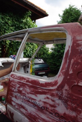

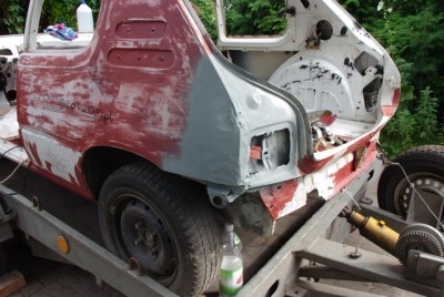

Tak wiec moją pracę zacząłem od wybijania tylnego boku( 3 godziny po ostatnim telefonie kolegi) który w całym tym aucie wyglądał najgorzej ,przy pomocy lin transportowych i innych moich dziwnych patentów ,justyna za każdym razem przychodząc ze zrobioną dla mnie herbatą coraz bardziej przekonywała się, do tego pomysłu.
patrz na bok
patrz na bok
boczek z bliska już trochę wyciągnięty
Trochę bardzo dobrej szpachli ,i udało się dojść do momentu ,że nie było widać już miejsca wgniecenia..

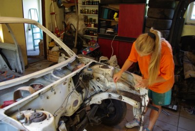

Od tego momentu pracowaliśmy już w duecie szlifując i sprawdzając każdy zakamarek blachy .
Nawet znajdzie się reklama forum na błotniku :p

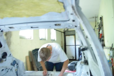

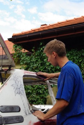

oczysczanie obramówki szyby
szlif
szlif
szlifowanie
szlifowanie

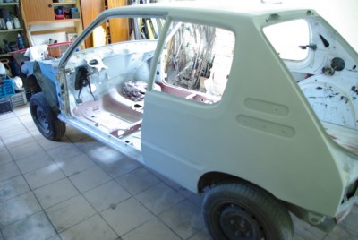

Mineło ponad 20 dni i duzo nie przespanych nocy na forach lakierniczych gdy po raz pierwszy buda została zapodkładowana i to pistoletem za 30zł i kompresorem 24Litry !!! w dodatku pożyczonym od kolegi mieszkającego w tej samej miejscowości .Trochę skromny ekwipunek lakiernika :) ,ale w końcu to tylko podkład ,który i tak miał być przecież szlifowany wiec zbytnio nie przejmowałem się tym ...
zapodkładowana buda ,widok Lewego boku

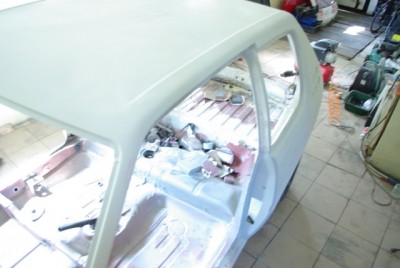

dach
dach

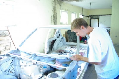

każdy element sprawdzany czyszczony i zabezpieczany
:) pełne zaangażowanie
