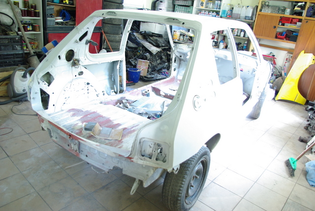

Kolejne zdjęcia Natomiast dobrze wiedziałem, że ten sprzęt nie będzie się nadawać do położenia warstwy bazowej lakieru , a jedyne minimum jakie jest mi potrzebne to 100l kompresor najlepiej dwutłokowy o wysokiej wydajności i porządny pistolet. Jak z kompresorem okazało się,że problemów nie będzie bo można wypożyczyć go w każdej wypozyczalni sprzętu budowlanego tak z pistoletem jest problem .Zbliżał się wyjazd do Wenecji ,co za tym idzie okres kiedy każdy grosz bedzie musiał być przeznaczony na ten wyjazd by nie stanąc autem gdzieś po drodze bez środków na paliwo, a zarazem nieodparta chęć pomalowania przynajmniej budy na kolor, by wyjazd był o wiele milszy z poczuciem, że duzo juz zostało zrobione

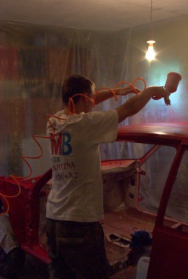

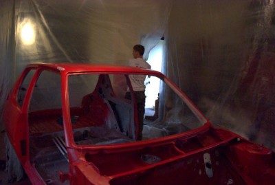

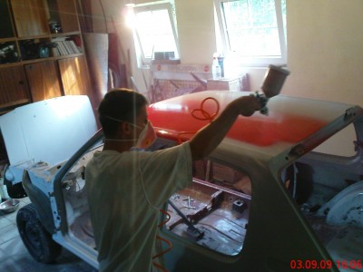

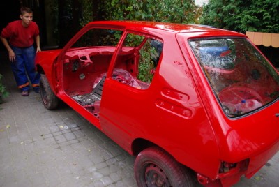

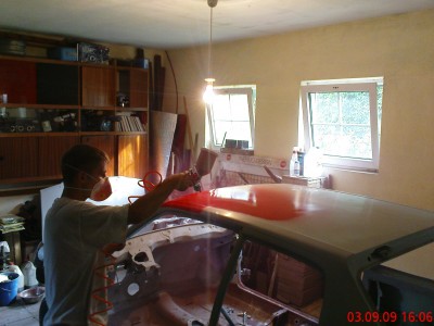

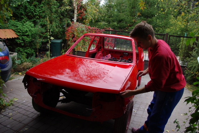

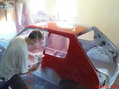

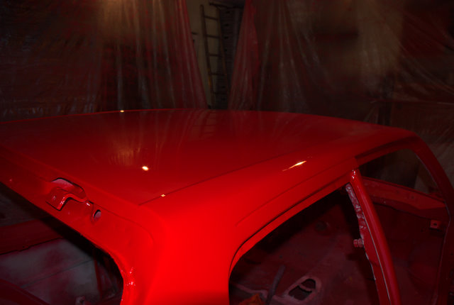

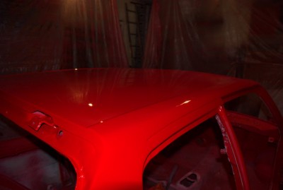

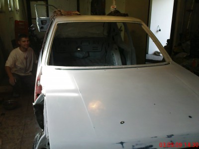

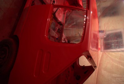

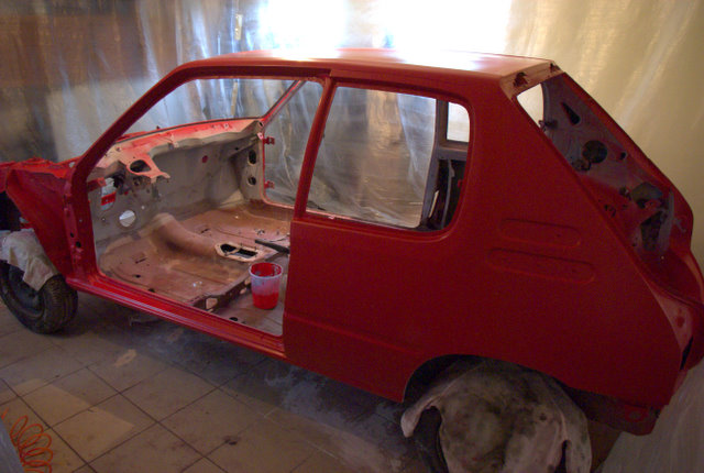

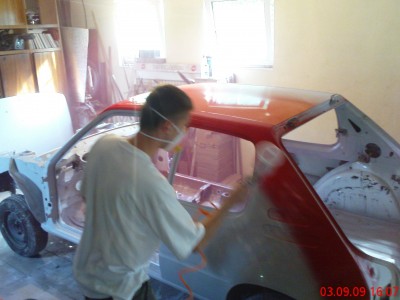

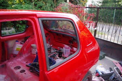

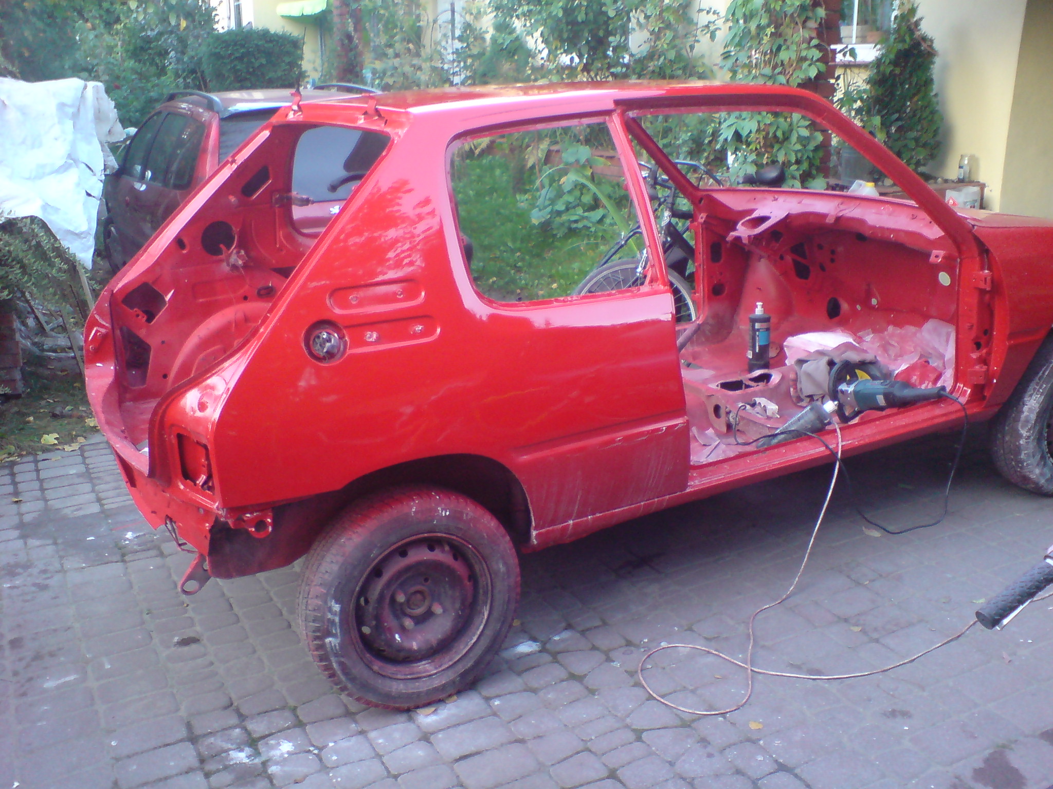

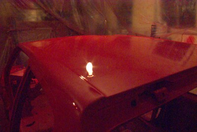

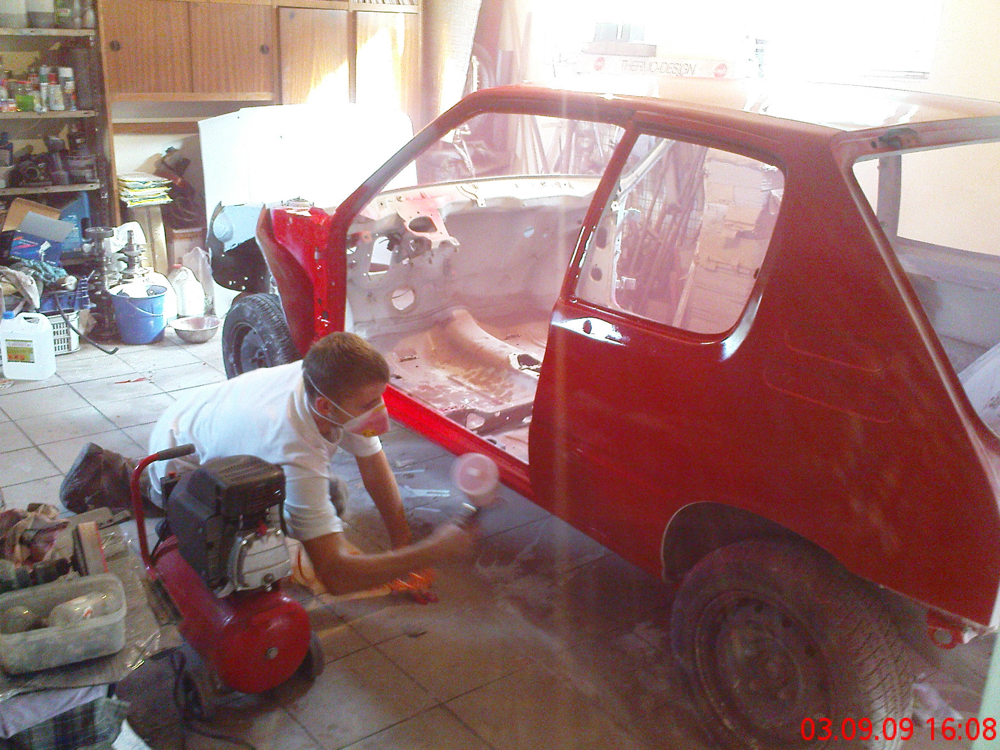

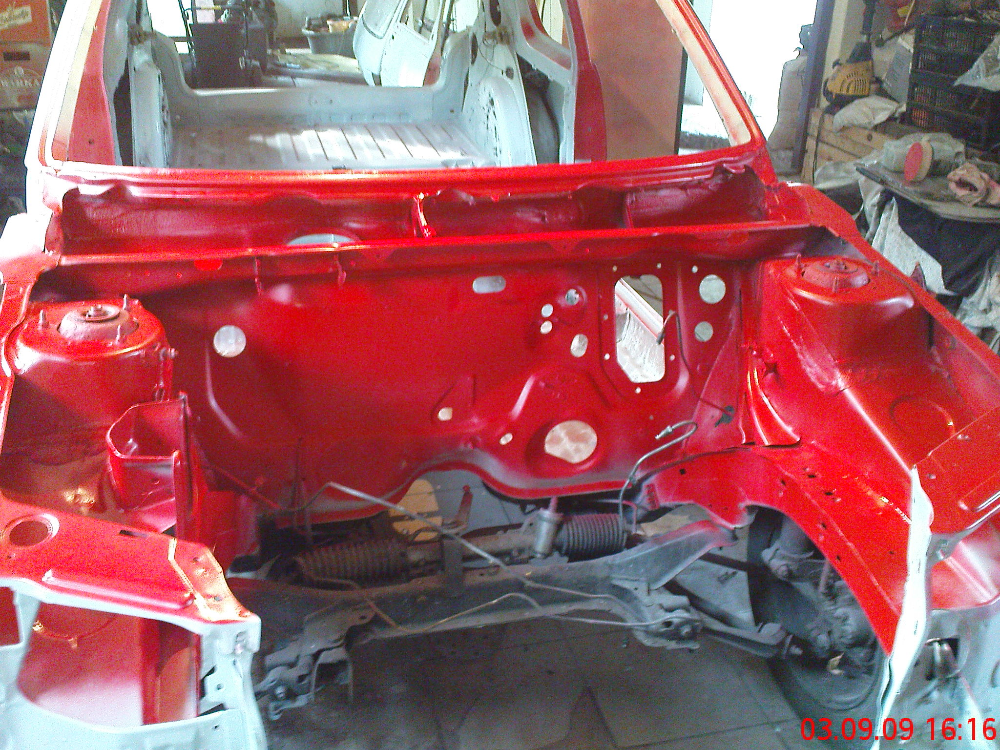

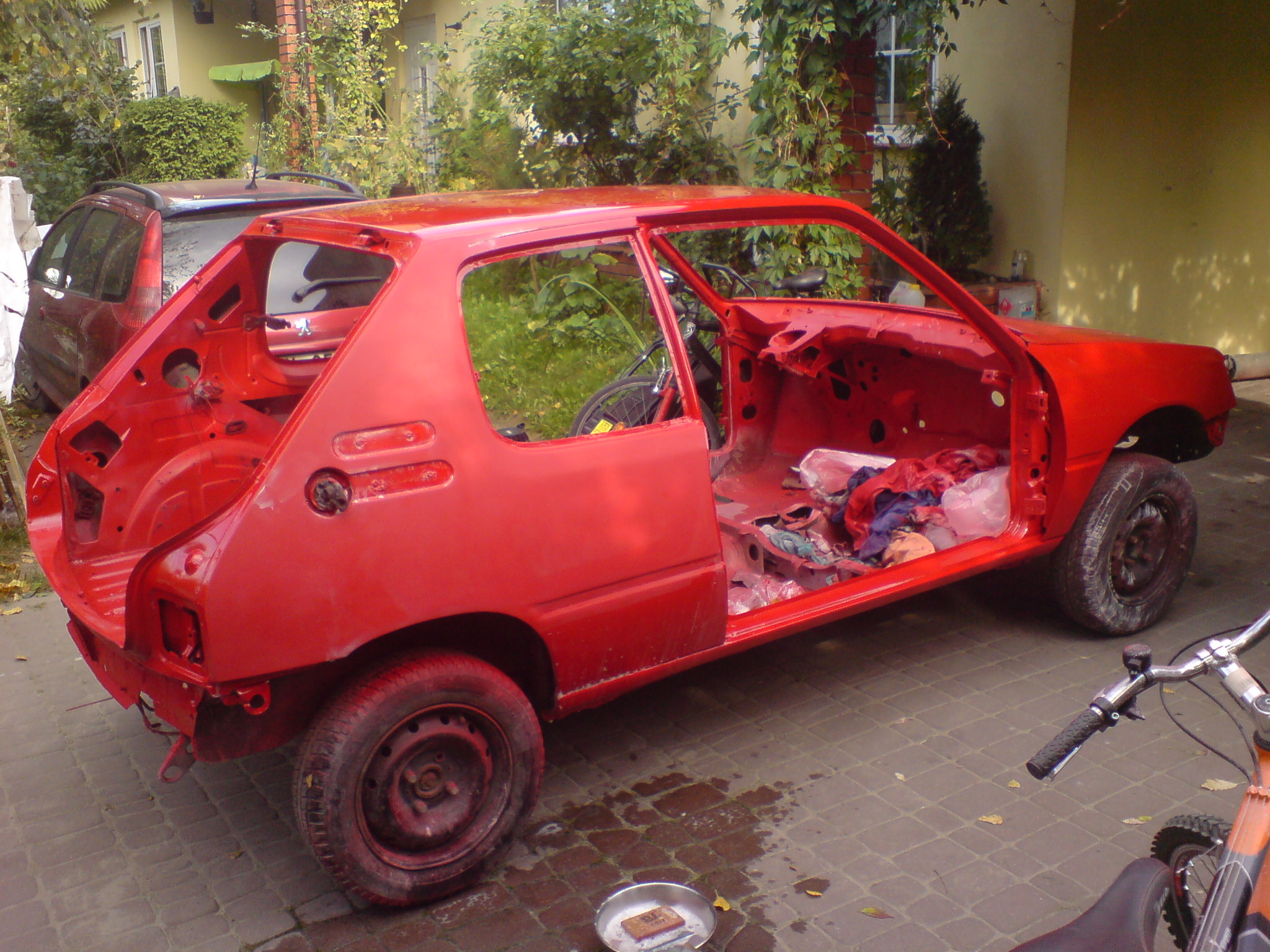

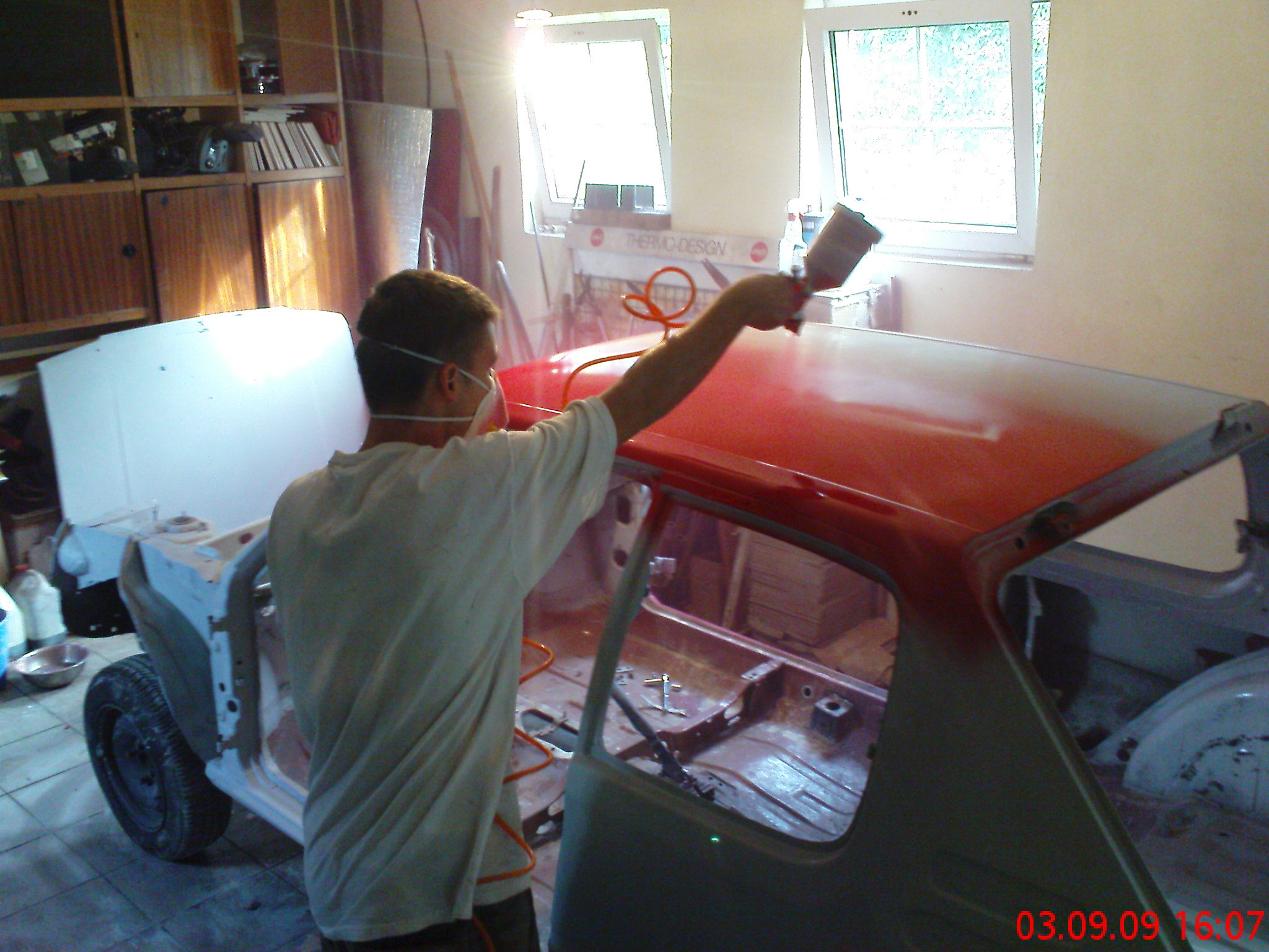

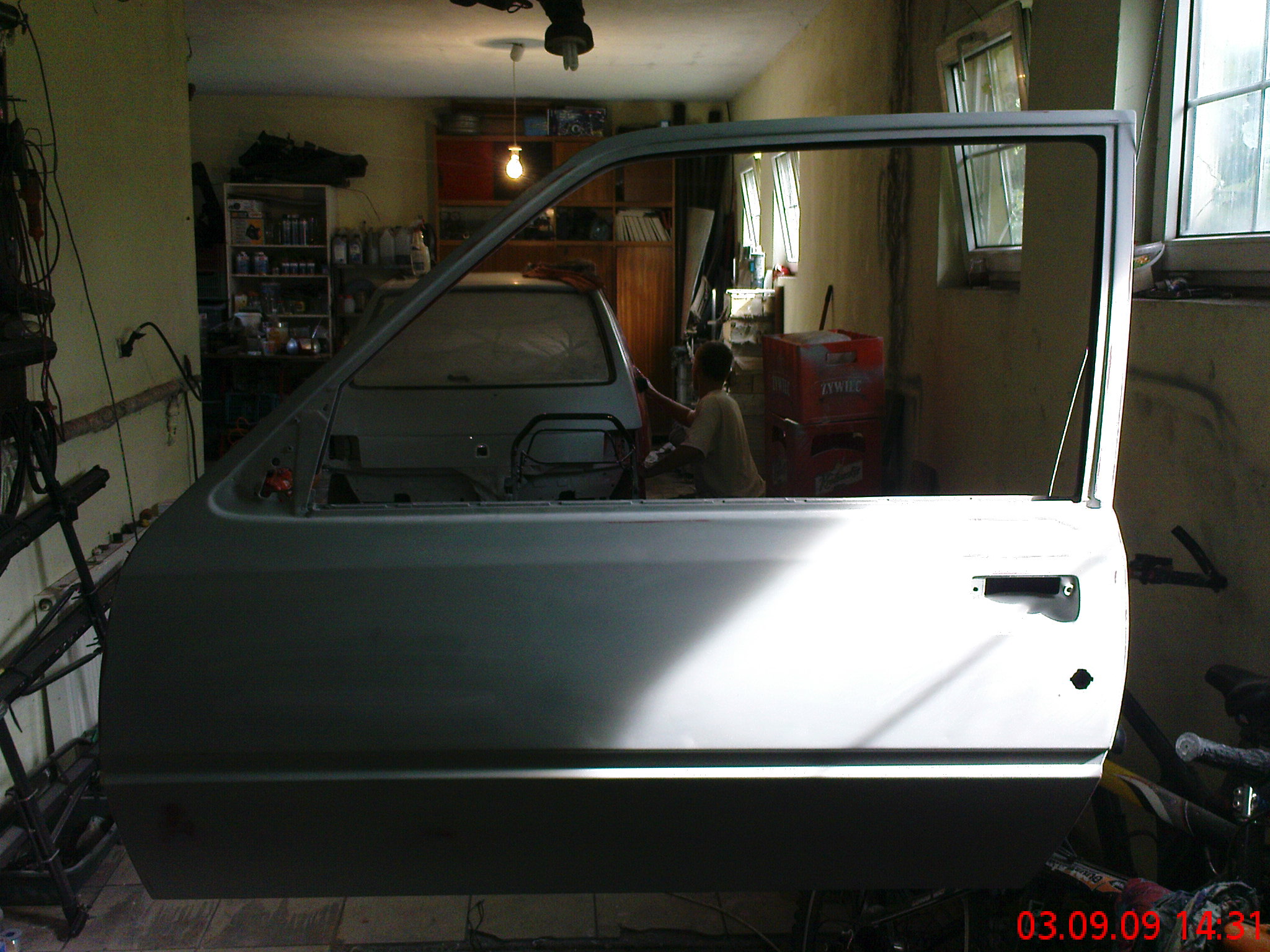

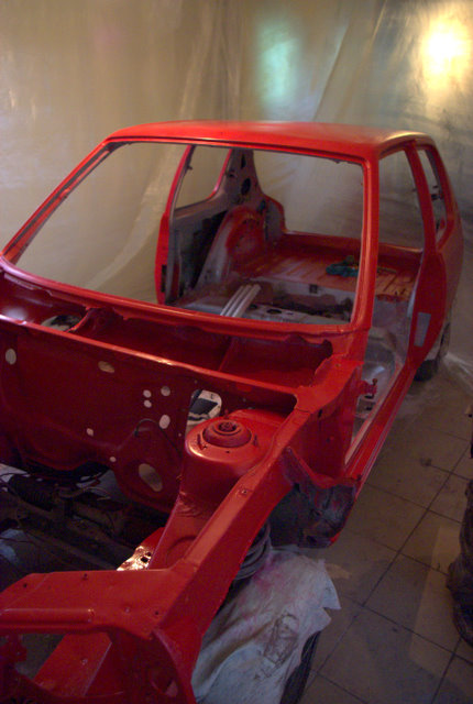

Teraz może cos o kolorze auta...
Nie była to łatwa sprawa, bo mieliśmy parę pomysłow, ale głównie dominowaly - czarny i czerwony. Czarny Justyna bardzo chciała, ale stwierdziła ze to Ja zawsze marzyłem o czarnym i mi pozostawiła to marzenie, dlatego padła decyzja - kolor czerwony.To nie miał być zwykły czerowny, chciała bardzo krwisty, najczerwieńszy ze wszystkich, ale tak naprawdę tych kolorów jest tak dużo i w każdym modelu auta inny, że w końcu już sama nie wiedziała, która czerwień i napisała mi na gg - '' auto ma być czerwone..i tak naprawdę nie interesuje mnie jaka to będzie czerwień, bo ja tego koloru prowadząc auto nie będę widzieć, tylko Ty jadąc obok w swoim cabrio, więc to Tobie ma sie kolor podobać''... Coś w tym jest, ale tak naprawdę wątpię, żebyśmy byli tak mało ekonomiczni żeby wozić sie dwoma autami na raz Zacząłem więc szukać ciekawej czerwieni, i po paru dniach konwersacji dozsliśmy do wniosku, że chcemy kolor Ferrari Rosso Corsa . Zadowoleni mysleliśmy że łatwo poszło, a tu sie okazało, ze tych corso rossa to jest parę numerów, i każdy sie trochę różni od siebie....

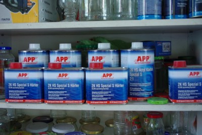

Gdy minęło parę kolejnych dni pełnych niepewności co do wyboru koloru, pojechałem do lakierni, gdzie kupiłem próbke lakieru ferrari 322 rosso corsa akrylowego i rosso corsa bazowego pomalowałem nimi metalowa płytkę, by zobaczyć, który bedzie nam bardziej odpowiadał. i zdecydowaliśmy - kolor czerwony Ferrari 322 Rosso Corsa Baza + Clar
Zamówiiśmy u naszego znajomego, któru pracuje w firmie APP bazę, szpachlę, podkład, bezbarwny, rozcieńczalnik i pełni obaw ale i nadziei jak to będzie z tym malowaniem, czekaliśmy na realizację naszego zamówienia.
Jak już pisałem wcześniej ważny był dobry kompresor 100l a najlepiej 150l ,możecie nie wierzyć ,ale całe auto pomalowałem kompresorem 24 litry !!!!!!!!!!!!!!!!!!!!!!!!!!!!!!!!
bez odwadniacza ,dobrego reduktora no i wydajności.A to tylko dlatego ,że wszystkie nasze plany wiązały się z pieniędzmi których zbyt duzo nie było i transportu który nam się posypał by jeździć po kompresor i go później oddawać.Tak wygląda auto po nałożeniu bezbarwnego Za zaoszczędzone pieniądze kupilismy polerkę do lakieru i gąbki o dwóch twardościach.
					Ostatnio zmieniony 08 lis ndz, 2009 4:06 pm przez Kamkiler, łącznie zmieniany 1 raz.
						- Altowiolistka
 - Posty: 832
Re: Historia Puga "Śmieciucha" by Kamkiler i Altowiolistka

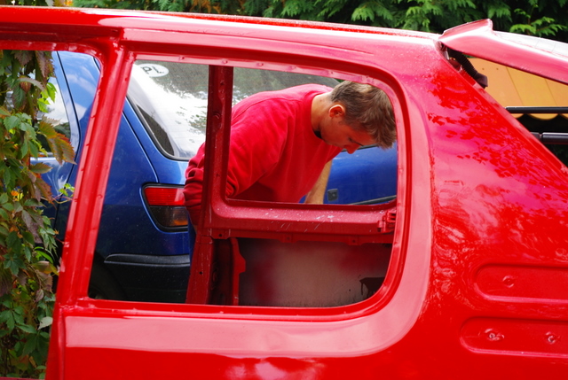

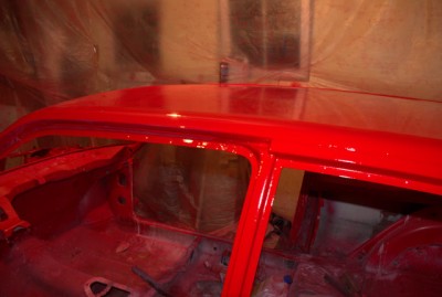

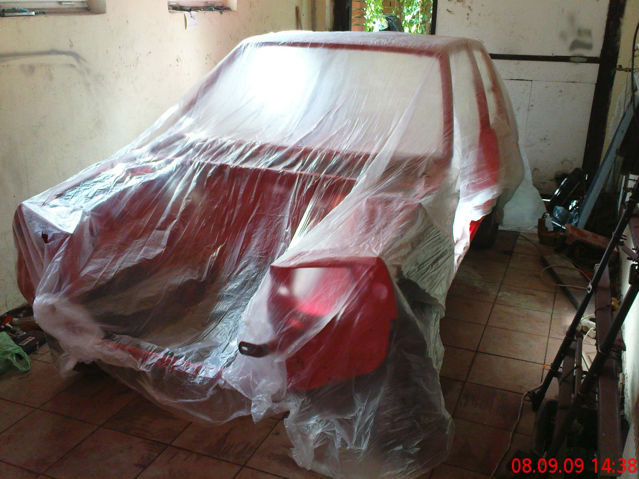

chciałam dodać, że wcale tak te malowanie nie wyglądało łatwo i prosto.... nie obyło sie bez błedów.... np. Kamil aby sprawdzic, jak to będzie wyglądało z lakierem, prysnął dach czerwonym z puszki, w spreyu..i na to nalozylismy normalnie podklad, baze i gdy baza wyschla, wyszly marszczenia jakies na dachu, co sie okazalo był inny skład farby z lakierni i ze sprayu, i w połaczeniu razem zważyły sie i wyszły takie morki....
 . Trzeba było zeszlifowywać ręcznie lakier do podkładu,usunąc ten lakier ze sprayu, znowu szlifować go coraz to drobniejszymi papierami ściernymi i dopiero po raz drugi nakładac bazę. Zdarzało się też, i to dośc często, że nasz cudowny pistolet w połączeniu z kompresorem który nie nadąrzał z kompresją powietrza, po prostu delikatnie mówiac obryzgiwał budę, robiac zacieki i mega kropy z lakieru...
 nie fajne też było np to, że gdy Kamil pomalował budę i wydawało sie ze jest ok, po przyjściu do garażu okazywało się, że folia która rozwiesił wokól auta by zrobić mała amatorską lakiernie po prostu sie przykleila do boku auta, robiąc piekne wzory po jej oderwaniu, i trzeba bylo jeszcze raz malowac dany fragment.
Do tego brak porządnej maski, która by filtrowała te opary i smród, powodował, że Kamil po paru godzinach bycia w garazu, pomimo posiadania zwyklej podstawowej maski i wentylatora, ktory czesc jednak tych oparów wydmuchiwal za folie, oprocz tego, że byl caly czerwony na ciele, wlosach, ubraniu, to do tego mial lakier w ustach, w nosie, i bolała go ciągle głowa
(mi lakier dostał sie do gardła, tam osiadł na ściance gardła, i tak tkwił przez parę dni:/)
problemy też byly przy kładzeniu już bezbarwnego, bo za kazdym razem, nie wiadomo skąd pojawiały sie komary, i siadały na swiezo pomalowanym aucie, i zostawały tak z nozkami w lakierze, i trzeba bylo albo znowu klasc baze i bezbarwny, albo delikatnie wyrwac komara i koncowki nozek zostawic na aucie
 tym sposobem w jednym miejscu mam zdechle nożki komara.... może Wam kiedys pokaze gdzie
dopisałam to, bo chce choc troche Wam przyblizyc problemy zwiazane z malowaniem auta w domowych warunkach....

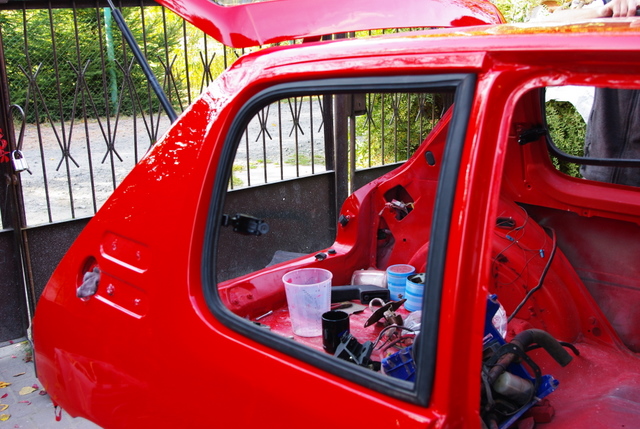

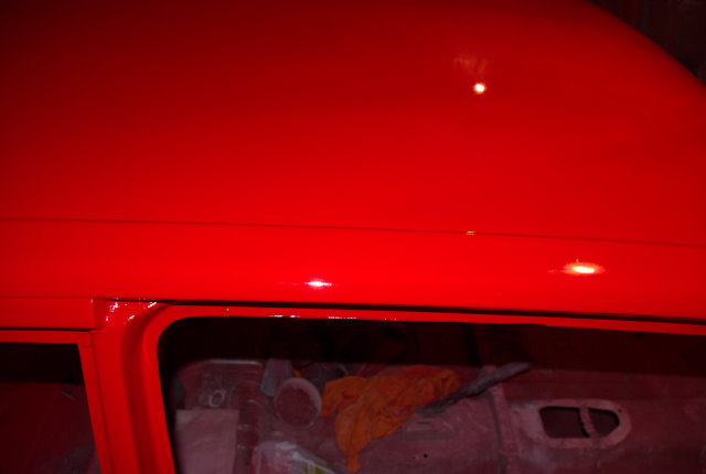

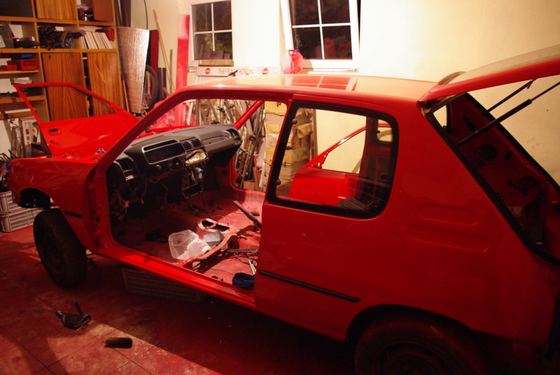

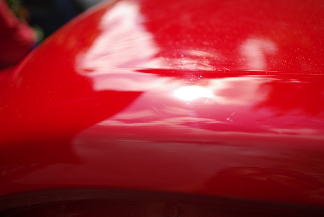

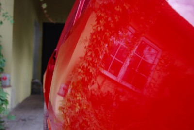

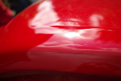

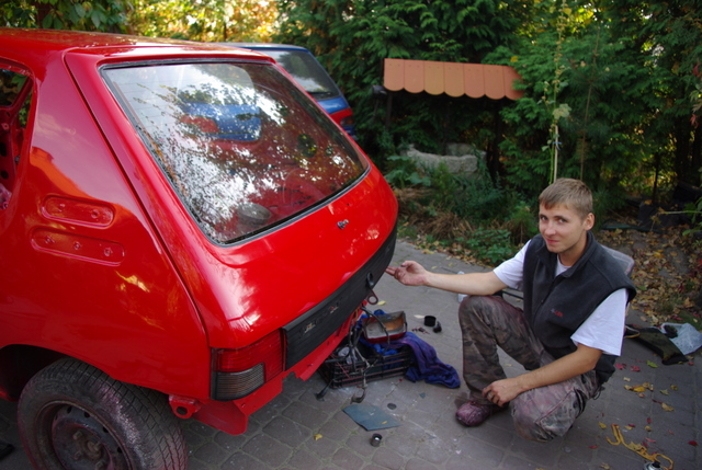

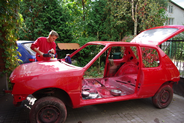

Po przyjeździe z Wenecji auto zostało spolerowane :
					Ostatnio zmieniony 08 lis ndz, 2009 1:16 am przez Kamkiler, łącznie zmieniany 1 raz.

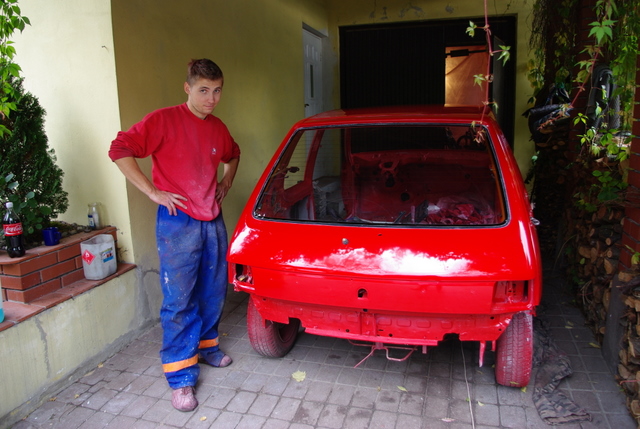

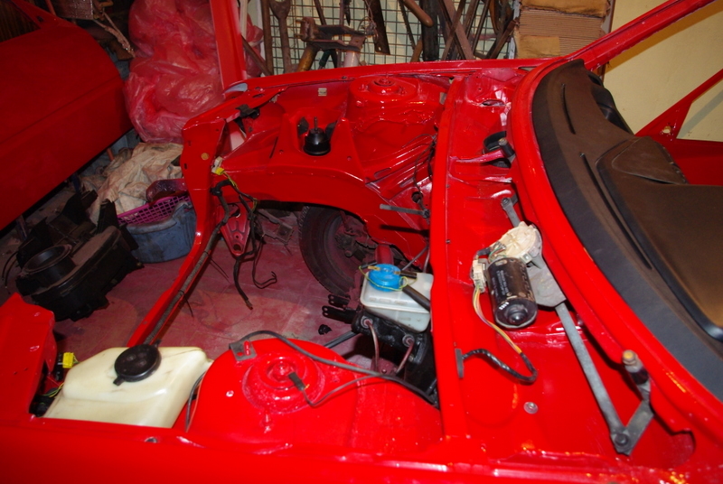

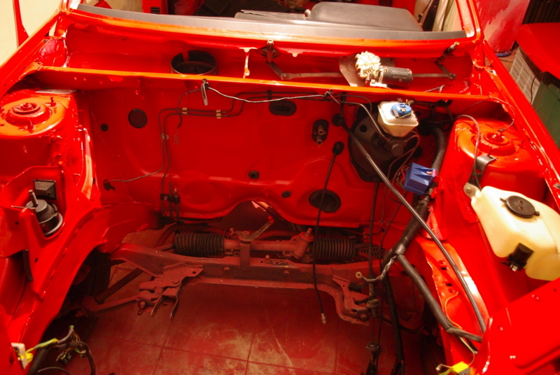

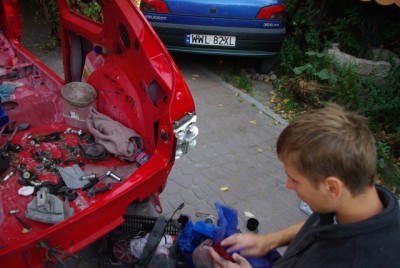

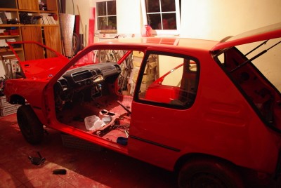

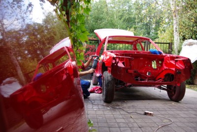

Przyszedł czas na składanie tyłu ...
A po złożeniu tyłu ,składanie wnętrza i pierdół pod maską
Dużymi krokami zbliżamy się do stanu teraźniejszego .
Systematycznie będziemy dorzucać zdjęcia i opisy z przebiegu prac, nie na wszystko sa pieniądze ,ale powoli dążymy do realizowania planów,naszych pomysłów innowacji które chcemy wprowadzić do tego peugeota To na pewno nie jest koniec problemów ,ale myślę, że nie bedzie już ich tak bardzo dużo :p

Jakiej polerki używasz ? Dwie gąbki to chyba ci nie wystarczyły do spolerowania całego samochodu. Jeśli byś potrzebował jakiejś porady co do polerowania to wal na pw postaram sie pomóc
