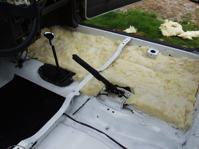

ja przy rozbiórce środka wywaliłem starą pognita mate pod wykładziną i zastapiłem ją budowlaną wełną mineralna i nakleiłem na podłogę maty bitumiczne

no tak myslalem, ze jak bym mial demontowac all to tez bym juz podloge wygluszyl. ile Cie te maty bitum. wyniosly?

kupiłem tylko 4 format chyba 40 x 40 po 15 zł sztuka
W sumie powinieniem całą podłogę wykleić ale miałem wtedy 17 lat i nie za szeroką wiedzę na ten temat :) jak będe kiedyś robił remont blacharki to całą wykleje
