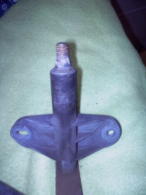

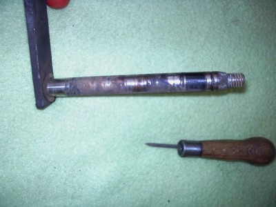

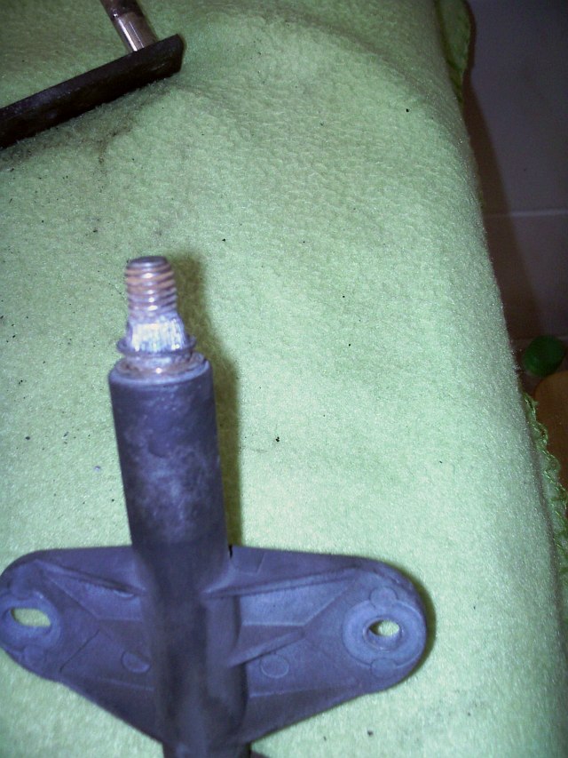

				borek_wpr
 - Posty: 844
 - Lokalizacja: Pruszków
Re: Awaria wycieraczek
Raczej wygląda to na zatarte ośki ramion. Poniżej fotki.
1 Widok tulei przed demontażem 2 Widok po zdjęciu pierścienia zabezpieczającego. 3 Ośka z widocznym twardym brudem blokującym ruch ramienia
( przed oczyszczeniem ) Po zdemontowaniu ramion ,odłączeniu wężyka od spryskiwaczy oraz plastikowej kratki, należy wykręcić śrubę mocującą silnik oraz śruby mocujące tuleje osiek. Zaznaczyć które ramię jest po prawej stronie karoserii .Szpiczastym szydłem lub czymś podobnym podważyć pierścień zabezpieczający i zsunąć go z ośki.Następnie wyciągnąć lub wybić(po założeniu nakrętki) ośkę.Odkręcić nakrętkę i wyjąć pierścień uszczelniający - mini o-ring.Wyciągnąć ośkę na której powinna znajdować się podkładka sprężysta -pełna i podkładka zwykła.
Oczyścić z brudu otwór w tulei ,oczyścić oś.
Założyć podkładki ,nałożyć smar na ośkę i w otwór tulei.Złożyć obie części a następnie włożyć o-ring i pierścień zabezpieczający.
Analogicznie druga strona.
Przeguby kuliste przemyć naftą i naoliwić. Można przy okazji zajrzeć do silnika.Sprawdzić stan szczotek,oczyścić styki i ścieżki, Nasmarować łożyska, koła zębate.Ponieważ silniki są podobne dla przykładu link dot. naprawy silnika tylnej wycieraczki
http://www.mnc.pl/~malanski/manual/index1.htm
Po zmontowaniu całości tj silnika i mechanizmu przykręcić układ do karoserii.Podłączyć złącze elektryczne i sprawdzić działanie mechaniki. Szczelinę uszczelki podszybia posmarować wazeliną i zamontować kratkę. Podłączyć spryskiwacz, zamontować ramiona wycieraczek.Kilkadziesiąt zł zostało a SYLWESTER tuż tuż.
