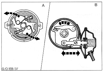

Patrz Etzold - rozdział /Układ zapłonowy/
str.61 rozdzielacz zapłonu
Za kopułką widoczny regulator wyprzedzenia kąta zapłonu sterowany podciśnieniem.
Tak wygląda wnętrze regulatora sterowanego podciśnieniem.
W naszym przypadku stosowany jest bezstykowy palec rozdzielacza lecz zasada działania działania układu jest identyczna.
