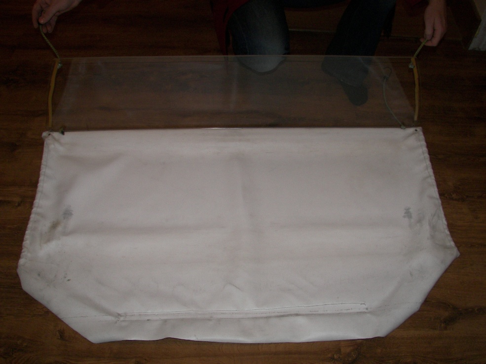

Moje rozwiązanie było chyba zrobione przez poprzedniego właściciela (wujka mojego kumpla od którego ja kupiłem a od którego kupił go on) (razem z windshotem auto przyjechało z Francji).
Szyba z pleksy, bardzo dobrze dopasowana do przestrzeni pod pałąkiem. Mocowana na 4 gumy z hakiem. Do tego prześcieradełko które wpycha się za siedzenie - w momencie gdy jest założony pokrowiec na dach - to bardzo ładnie się wszystko komponuje :).
Pleksa jest umieszczona w aluminiowej listwie. Jej krawędzie są ścięte pod kątem i naklejone są dodatkowo gumy zabezpieczające. również do alumioniwej listwy jest zamontowana płachta. Płachta ma przeszycia na bocznych krawędziach by to łądnie współgrało i nie majdało.
Dodatkowo w miejscach oparcia na karoserii mam przyklejone kawałki grubego PCV by dodatkowo zabezpieczyć karoserię.
Plusy: świętnie się sprawdza i nietypowo wygląda.
Minus: Sporo waży i nie jest to rozwiązanie kompaktowe. Trzeba to trzymać gdzieś. Nie da się tego złożyć i z tym jeżdzić. Albo założone albo zdjęte i w garażu.

bateria mi w aparacie siadła i robię zdjęcia telefonem - ale w sobote ma być u mnie zlocik więc pewnie ktoś będzie miał aparat mogę porobić fotki z przystawioną miarką i oczywiście szczegóły jak to jest wciśnięte w szynę - jeśli Robson się zgodzi to założymy u niego na auto (moje w blaszaku bez aku) i się pofotografuje

Robson zrobił zdjęcia dokładne zdjęcia Windshot'a - mam nadzieję że wstawi :)
Re: Windshot w Cabrio
Marin205 już wklejam i wysłałem na PW do Slavko :W
nie jest to majstersztyk jeśli chodzi o estetykę wykonania (jak patrzymy z bliska) ale patent nie jest zły - jest to coś innego - choć nie powiem - siatkowe rozwiązanie było by najlepsze
