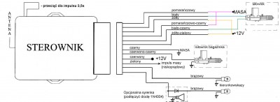

pozniej wysle Ci schemat podłączenia. mozna podłączyć bezpośrednio pod centralke nowa co daje nie zawodny sposob działania (każde przycisniecie przycisku pilota zamyka Badz otwiera). minusem tego rozwiązania jest to ze kluczykiem nie zamknie Ci wszystkich drzwi.(tylko pilot) OPCJA2.. Podpinasz sie pod oryg wiązkę i masz tak jakby 2 sterowniki ale w moim przypadku (możliwe ze moja oryg centralka byla uszkodzona) nie zawsze auto przy pierwszej próbie sie zamykało Badz otwierało.

chce podciągnąć nowe kable.tylko jeszcze nie wiem jak mam puścić kable do tylnej klapy. to czekam na ten schemat. dzięki z góry

bunio wklej to na forum! przynajmniej kazdy bedzie wiedział....

a e którym miejscu mam sie podlączyć na tablicy bezpieczników??gdzie szukać tego "impulsu masy" w samochodzie??mnie bardziej chodzi o podłączenie tej centralki do pradu w samochodzie(w które miejsce musze sobie wtyknąć kabelki)?

no na tablicy bezpiecznikow szukasz sobie wolnego miejsca gdzie masz stale napiecie i wtykasz przewod zakonczony konektorem i zasilanie masz.( wolne 3 pinowe wejscie od lewej mniej wiecej na srodku, 1,2 pin zawsze ma zasilanie) a impuls do masy potrzebny Ci jest wtedy gdy chcesz sobie otwierac z pilota wylacznie bagaznik(taka osobna opcja na pilocie). jezeli nie to przewod izolujesz tak samo jak przewod czerwono czarny

aha.już rozumiem:) mase sobie gdziekolwiek mam podłączyć.
ja chyba na pilocie nie mam opcji do samego bagażnika.a nie orientujesz sie którędy sa puszczone kable do tylnej klapy?

Tak mase gdziekolwiek. Przewody ida od skrzynki bezpiecznikow, pozniej podłoga i pozniej po lewym błotniku(od wewnatrz oczywiscie

( w zasadzie do Bunia, ale kazdy sie może wypowiedziećbuniooo pisze:OPCJA 2
(1)-- przewód żółty i zółto-czarny podłączamy gdzies pod 12V tak?
(2)-- przewody pomarańczowy oraz pomarańczowo czarny podpinamy gdziekoliwek pod masę, tak?
(3)-- przewody sterujące czyli biały i biało-czarny musimy podpiąć gdzieś pod kostke w sterowniku oryginalnym (czyli tym nad kolanami kierowcy), tak? z tym, że biały do przewodu ktory zamyka, a biało-czarny do przewodu, ktory otwiera. tak?
Jak by ktoś mógl powiedziec które to są kable w tej kostce (jakies foto może) toby była rewelacja.

próbowałem dzisj podłaczyc sterownik i wyszło na to ze otwierał ale nie zamykał. powie mi może ktoś czy sterowane jest masą czy 12V? (bo bunio wczesniej dał schemat na którym widac ze sterowane jest 12V a jescze wczesniej ze masą .... i teraz niewiem.
i wie ktos moze które to kable na kostce (od org. centralki) odpowiadaja za zamykanie i otwieranie?
