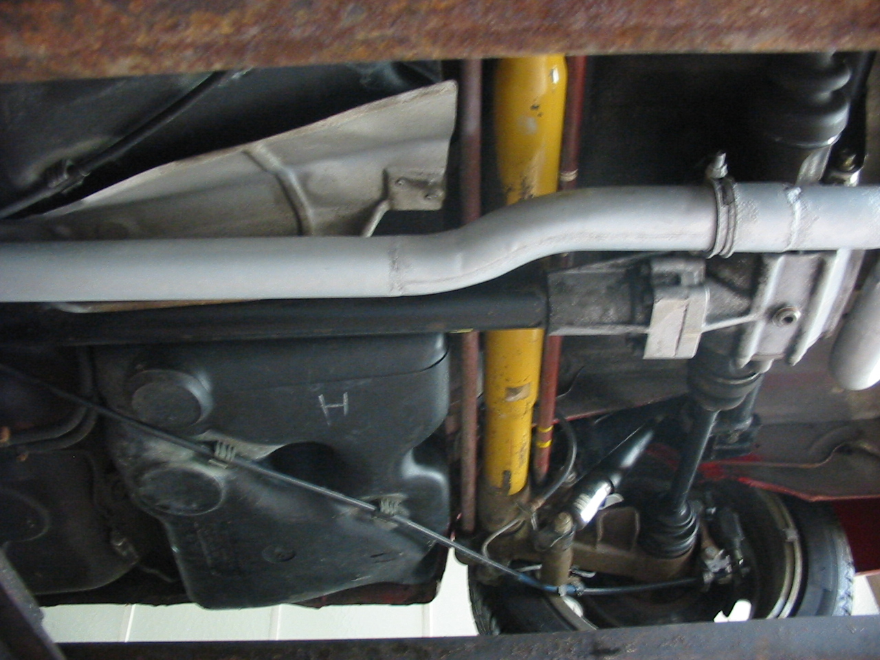

			moralez - podpowiedz mi, czego mam szukac do mojej 205 na tyl ?
Belki wlasnie od 309 4x4 ?
W przyszlosci planuje doczepienie 4x4 do mojej bestii i powoli kompletuje rozne rzeczy

								autor: moralez   »  23 sty sob, 2010 10:43 am
			bedziesz mistrzem jak znajdziesz belke od 309 4x4
Jesli chodzi o zawias z citroena to niestety ale pogryzie sie on z bakiem o miejsce.

								autor: levis   »  23 sty sob, 2010 5:19 pm
			A belki od 405 nie daloby sie jakos zaadoptowac ? wiem, ze tam jest hydro, ale moze jakos da sie to przerobic ?

								autor: moralez   »  23 sty sob, 2010 5:49 pm
			Ta sama robota.
najproscie to chyba byloby wstawic belke od c15 (brak hydro) z wahaczmi od mi16x4 (nie jestem pewien czy pasuja, ale powinny). Tylko trzeba zalozyc inny bak albo montowac belke za zbiornikiem i powiekszyc rozstaw osi.

								autor: chaos   »  23 sty sob, 2010 8:46 pm
			prosciej bak

								autor: moralez   »  24 sty ndz, 2010 12:24 am
			orientujesz sie ile biora firmy ktore robia takie zbiorniki np z kwasowki ?
co do belki od c15 to mam pewne watpliwosci po obejzeniu filmiku gdzie jest pokazana przerobka 205 z napedem od C15 dangela. Prawie caly tyl wyciety dodatkowa konstrukcja pod to

								autor: levis   »  24 sty ndz, 2010 1:08 pm
			Widze, ze belke od c15 4x4 tez nie jest latwo dostac

								autor: levis   »  27 sty śr, 2010 9:43 am
			Po rozmowie z Krzyskiem, chyba jednak zdecyduje sie na szpere zamiast 4x4 - przynajmniej na razie, na czas kompletowania odpowiednich czesci typu belka 4x4 itd :]
