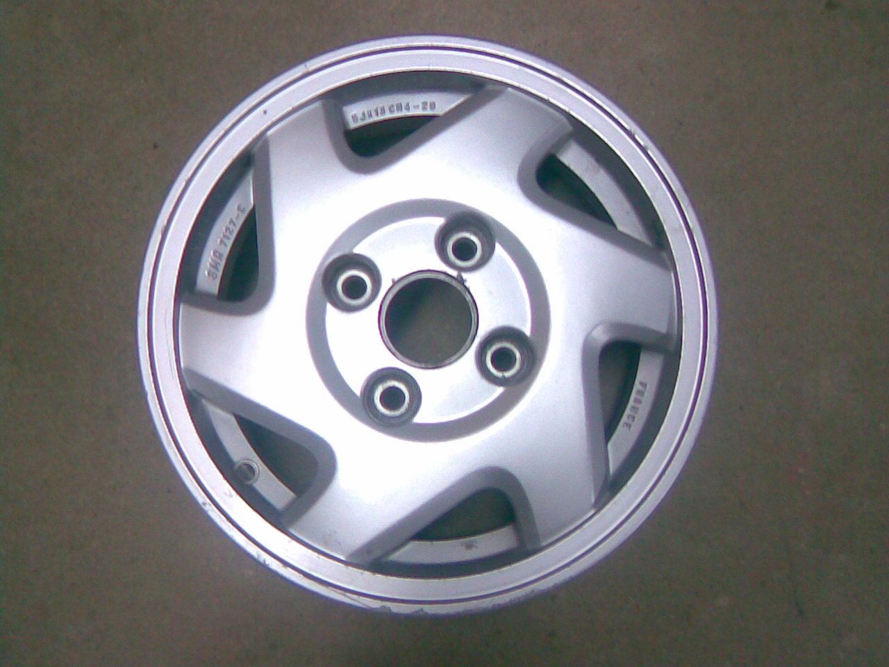

Witam wszystkich. No i przyszła wiosna. Narazie tylko ta kalendarzowa, ale i za oknem ostatnie śniegi topnieją. Właśnie dostałam od męża do mojego CJ-ta cztery felgi aluminiowe a do tego komplet nowych letnich opon. No i pojawił się (mąż mówi, że chwilowy) problem. Mianowicie moje śruby od felg stalowych nie pasują. Są za krótkie a po drugie podobno do takich felg Peugeot wymyślił jakieś śruby z podkładką (tak mi tłumaczy). Już wiem jak one wyglądają i wiem że są dwa rodzaje z pogrubieniem i bez (do nowszych i starszych felg). Mój mąż po czytaniu waszego ( w sumie to naszego) forum powiedział, że możemy albo kupić komplet takich śrub (16 szt po około 9 zł za sztukę) albo bawić się w przeróbkę. Wg niego są dwa rozwiązania. Jedno (skoro i tak muszę kupić komplet dłuższych stożkowych śrub) to zakub dłuższych śrub następnie stoczyć je na tokarce na płasko zakup takich podkładek i będzie "prawie" jak oryginał. Drugim rozwiązaniem ma być przygotowanie gniazd pod śruby w feldze na "wytaczarce" (czy jakoś tak) pod śruby stożkowe. I w związku z tym mam do was użytkowników Peugeotów pytanie: które rozwiązanie uważacie, że było by lepsze? Na koniec dodam że wiedza moja na ten temat jest stopniowo zdobywana od niego i jeszcze nie jestem specjalistką od samochodów (jeszcze). Poniżej foto opisywanych felg. Pozdrawiam Agnieszka.

Ja osobiście kupiłbym dłuższe z podkładką,po co poprawiać fabryke,ale to moje zdanie,a felgi są ładne ,jakieś dekielki są :W

Szukaj śrub z płaską podkładką, bo można je kupić już za 70zł za komplet.Spróbuj założyć temat w dziale "kupię", a na pewno znajdzie się chętny żeby Ci takie odsprzedać.Przekopuj też allegro.
Myślę, że nie warto bawić się w przerabianie śrub i gniazd w felgach, bo w końcu od tego zależy też Twoje bezpieczeństwo.

do felg aluminiowych peugeota przychodza sruby z plaska podkladka nieprzeszkadza czy sa ze zgrubieniem czy bez Do tego rodzaju felg mozna zastosowac sruby ze stozkiem ale po dluzszym czasie zapieka sruby Testowane bomam 3 komplety takich felg Wybralbym opcje kupna oryginalnych srub

Ja mam ten sam problem z felgami od rolanda. Pomijając sprawę stożka i tego że śruby od pegeuta są trochę za krótkie to wystają mocno poza felgę i nie wygląda to według mnie fajnie. Podjechałem więc na jeden szrot i znalazłem śruby od poloneza. Są one o tyle lepsze że łby są krótsze a sama śruba jest o jakieś 0,5cm dłuższa. Wygląda to tak:

Nie mogą śruby od stalówek, w Twoim przypadku muszą być to śruby stożkowe.Stożki do aluminiowych felg mają zupełnie inny kształt od tych stosowanych do stalówek.Śruby do alusów przylegają całą powierzchnią stożka do gniazda śruby, a śruby od stalówek tylko częściowo gdyż są one bardziej zaokrąglone.

Ja problem mam rozwiązany. Za namową kolegów na forum zainwestowałam w komplet oryginalnych śrub. Mało inwazyjna operacja dla felg i bez przerabiania innych śrub, czyli wszystko tak jak fabryka wymyśliła. Efekt? Poniżej zdjęcie. Pozdrawiam Agnieszka.

najlepszym rozwiązaniem jest zakup oryginalnych dedykowanych śrub a nie jakieś kombinowanie. A wytaczać felgi pod śruby stożkowe to samobój 8)7 na bezpieczeństwie nie ma co oszczędzać
