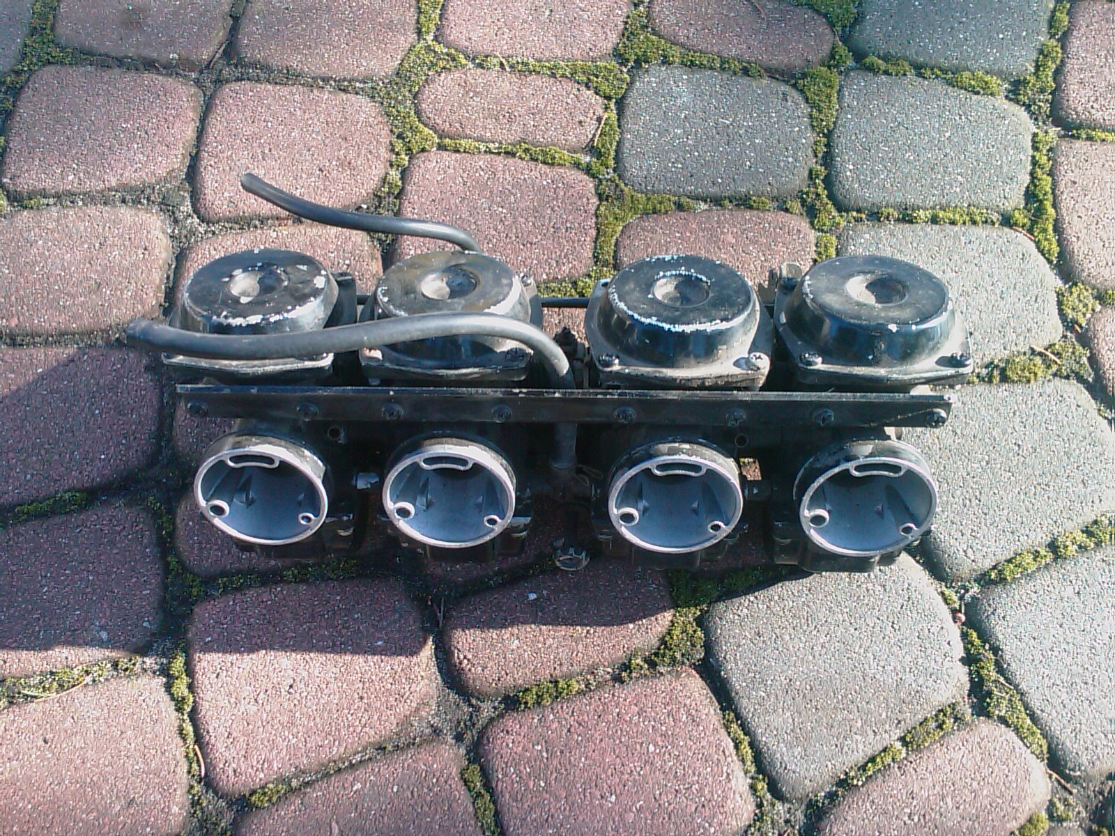

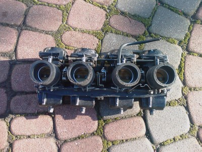

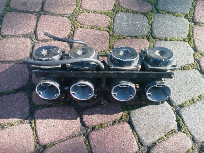

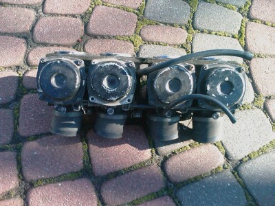

dobra coś się wreszcie ruszyło mianowicie mam gaźniki z Suzuki Bandit1200 muszę jeszcze zrobić wywiad środowiskowy jak to podłączyć wystrugać kolektor i jazda na miasto

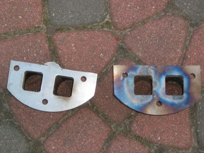

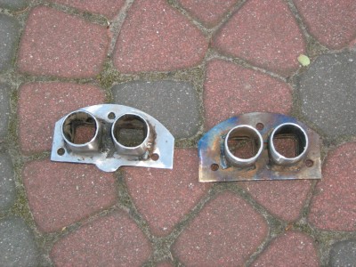

dobra flansze kolektora już gotowe teraz tylko je odebrać (jak odbiorę wstawię foty) pozostanie przyspawać rurki i kolektor gotowy

narazie mam etap jest taki : wiem ze nie sa takie same ale to do gaznikow sie na gorąco dopasuje, a i musze pod prostować jeden kolektorek bo od spawania sie zdeformował i wspawać jeszcze rurke do podłączenia serwa
tylko połącz wszystkie kanały bo z jednego to nie bedzie takiego podcisnienia.I montuj to szybko bo chce zobaczyc efekty
Toż zdziwienie bedzie jak do servisu motocykli podjedziesz na strojenie gazników hehe.
Autotransporter nie laweta......
- Florek2b
- Posty: 2196
- Numer Gadu-gadu: 1958447
Re: Pug 1,1 > 1,9
mam plan wspawać w dwa kanały jak będzie za mało to zawsze można wspawać w reszte

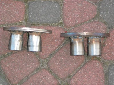

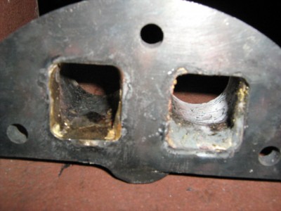

Troszki to koślawe, ładnie to oszlifuj i będzie lalka.
- Florek2b
- Posty: 2196
Re: Pug 1,1 > 1,9

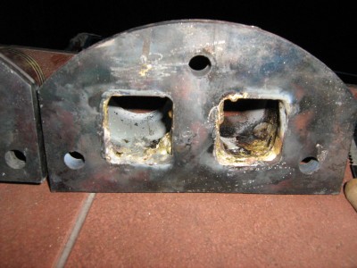

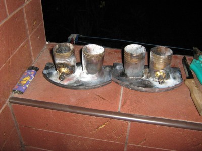

powiem tak wiem ze jeden wyszedł koślawo bo za spawanie zabrał się pan co nie do końca miał o tym pojecie i po prostu jak kolega pszemeq napisał zkoślawił ale już mam nadzieje ze z pomocą fachowców dziś udało się to naprawić no i jeszcze wszystkie nierówności zostały pokryte miedzią która muszę teraz wyszlifować na równo i jazda
a poza tym jak to się mawia "nikt nie będzie z tego strzelał" oczywiście staram się żeby to jakoś wyglądało ale robię coś takiego pierwszy raz i poruszam się trochę po omacku
mam nadzieję ze na samochodzie nie będzie tego widać
a tak wogóle to ma być samochód dający frajdę z jazdy a nie demo car
widać wspawane na mosiądz rurki do serwa a dalej od wewnątrz nalany mosiądz w celu uszczelnienia spawów
