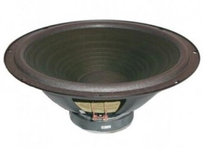

ja2nek z czystym sumieniem mogę Ci polecić JBL GTO 1002
Poszukaj używki , bo nówek już raczej się nie spotka - chyba , że jakiś sklep ma stary zapas (cena nowego ok 270 zł )
Do tego skrzynia 35 L z Bass-Reflexem (100pln na allegro z wysyłką - dam Ci link do gościa , co zrobić Ci takie wymiary , jakie podasz)
Do tego port B-R firmy Phonocar (50pln + wysyłka jeśli dobrze pamiętam ... ale w Wawce powinno być przedstawicielstwo tej firmy , więc będzie taniej)
Dobrze rozruszany głośnik w takiej skrzynce zagra odpowiednio do Twoich wymagań, a 10" i niewielkie zapotrzebowanie na moc sprosta Twoim możliwościom.
