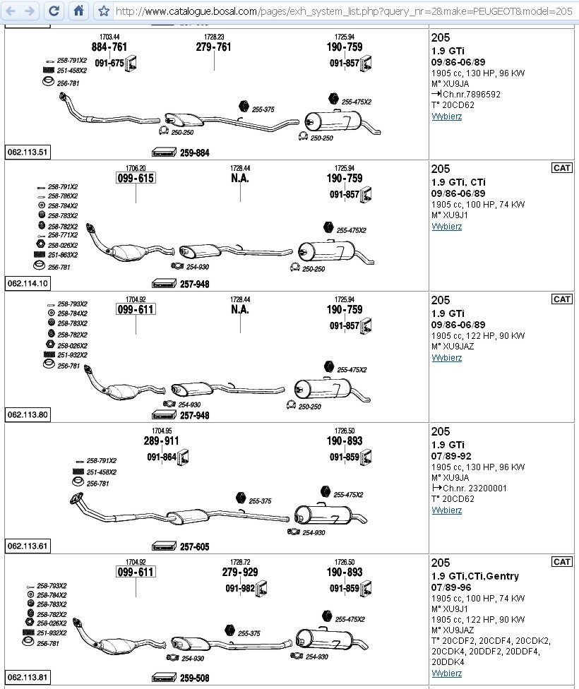

proszę o info czemu wydechy do GTI 1.9 są różne mam na myśli 062.113.51 i 062.113.61?
Widzę że pierwsza rura jest inna. Czy ktoś wie z czego wynikają te różnice i jak dobrać układ wydechowy by to pasowało?
Pozdrawiam Marin

Może mieć znaczenie wspomaganie kierownicy ....ale głowy nie dam

Łączenia elementów są inne
I możesz sobie odpuścić Bosala bo nigdzie nie kupisz

Różnica jest w rocznikach , do 89r. i po 89r.
