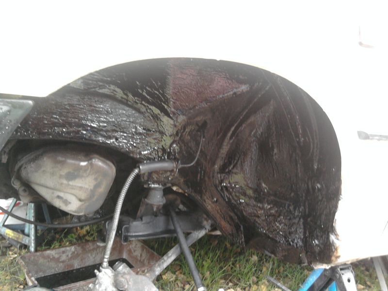

Dzisiaj niestety pogoda nie sprzyja, praktycznie cały czas pada a Indiana stoi pod chmurką i nie ma jak działać
Udało mi się tylko zdemontować drugą stronę, spuścić olej ze skrzyni, jedno nadkole ładnie oczyścić z piachu, odtłuścić, gdzie trzeba było to odrdzewić i zabezpieczyć Hammerite i położyć konserwacje. Na obydwie strony założyłem nowe końcówki drążków MOOG i tyle na dzisiaj bo pada...
