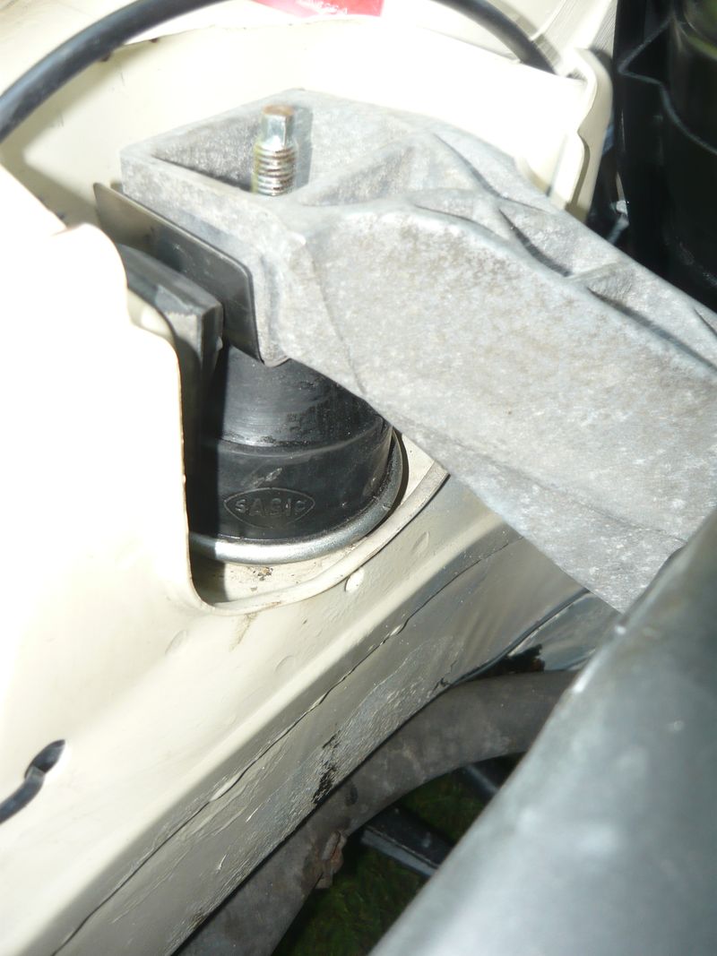

Dzisiaj w Indianie rozebrałem i wyczyściłem, wtrysk, przepustnicę, wszystko podkładałem na płynnej uszczelce, o coś na gazie łapał mi lewe powietrze, teraz jest już ok !
Wymieniłem poduchę pod łapą silnik bo moja była zerwana.

Babelo a ten element metalowy który jest między łapą silnika a poduszką kupowałeś nowy ? U mnie tego brakuje i przez to silnik jak się rusza to wydaje dziwne odgłosy...
- Posty: 1281
- Lokalizacja: Jasło
Re: Peugeot 205 INDIANA - nowy nabytek
Nie, tego nie wymieniałem, to się chyba nie zużywa
U mnie było pęknięte. No i wywaliłem bo myślałem że jest nie potrzebne a jednak hehehe
Wbrew pozorom się jednak zużywa , tak jak u Kubasa - pęka po prostu, ciężko to dostać nowe niestety
