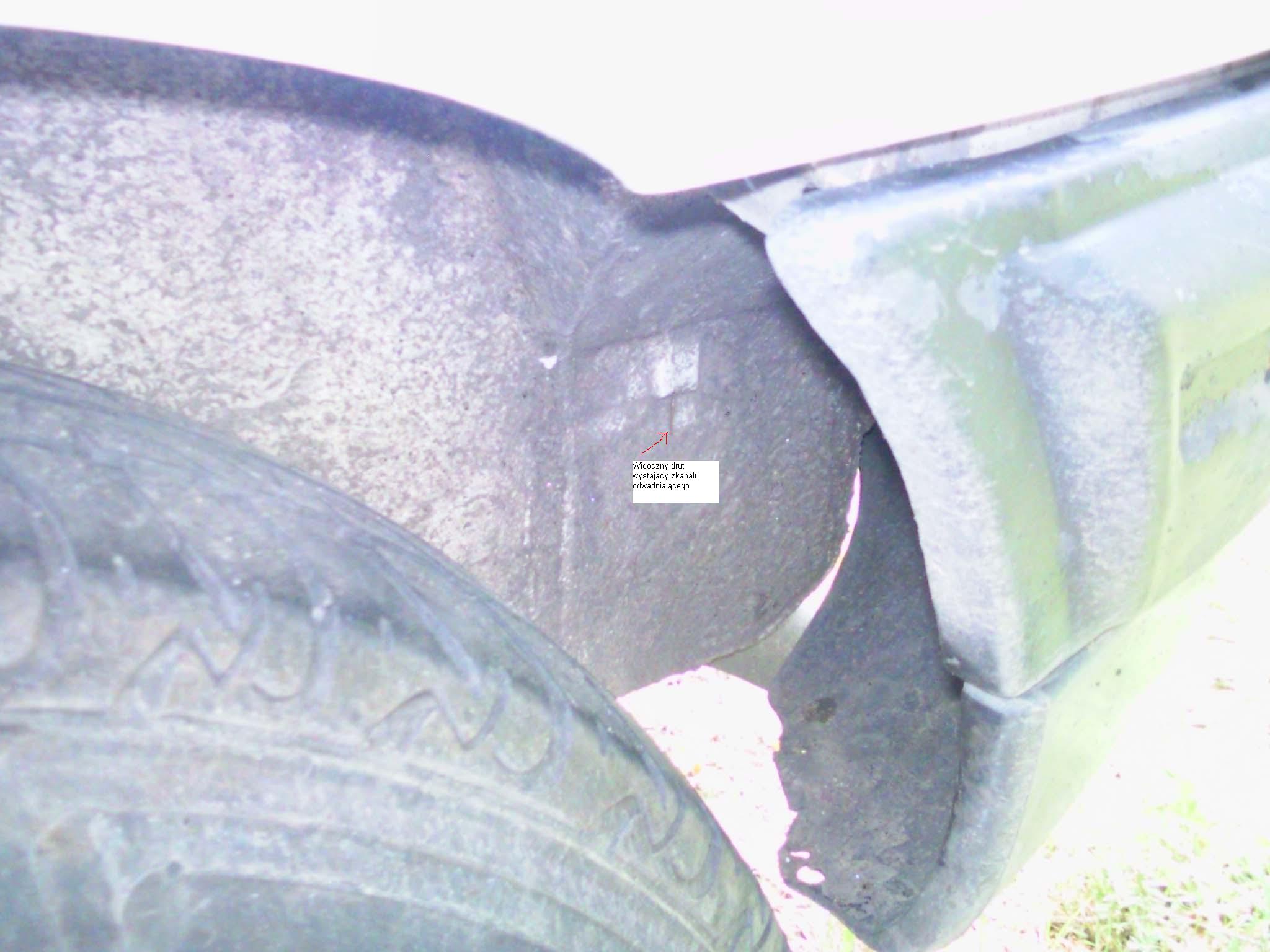

narazie tam wszytko wysuszyłem. a gdzie te kanały niby są? ja tam nic nie widzę, opcz tej rurki od szyberdachuborek_wpr pisze:Nie czekaj tylko udrożnij kanały odpływowe które są w tych kieszeniach. kanały wychodzą na zewnątrz za tylne koła.

jak bys cyknoł fotke (od strony koła) to byłbym bardzo wdzieczny. bo jakies pol roku temu konserwowałem nadkola, i mozliwe ze to zatkałem.

grzechuuu -jutro pstryknę fotki i postaram się wstawić.

Trochę kiepsko widać lecz da się zlokalizować ten kanał.
Odkurzaczem wybrać piasek,kurz z kieszeni i sztywnym drutem da się udrożnić kanał odpływowy.
