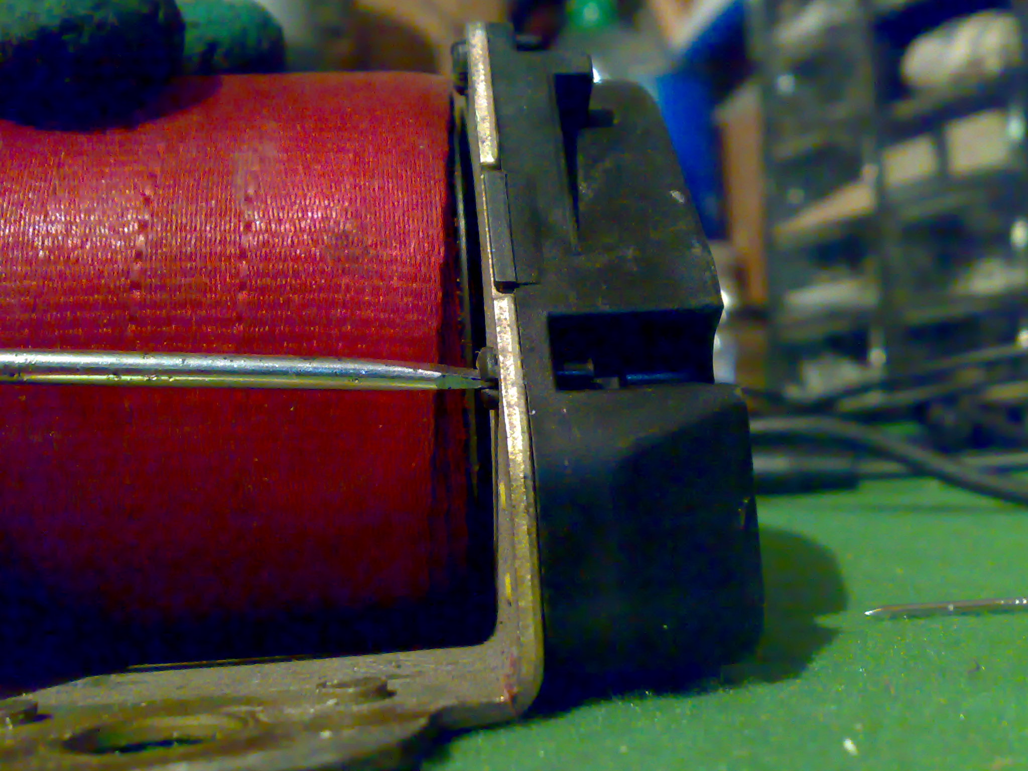

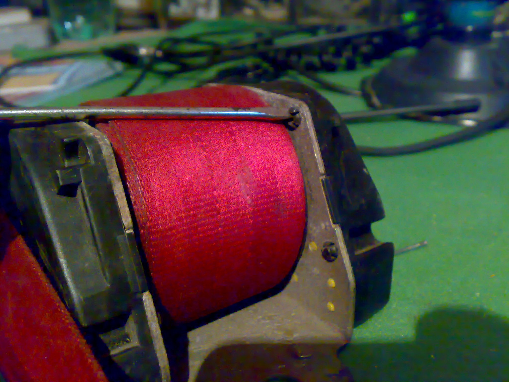

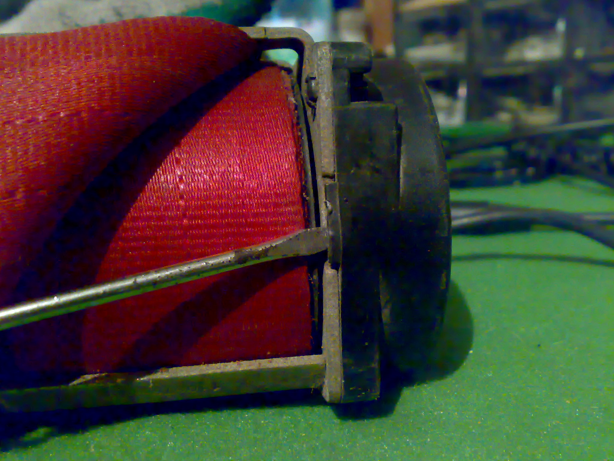

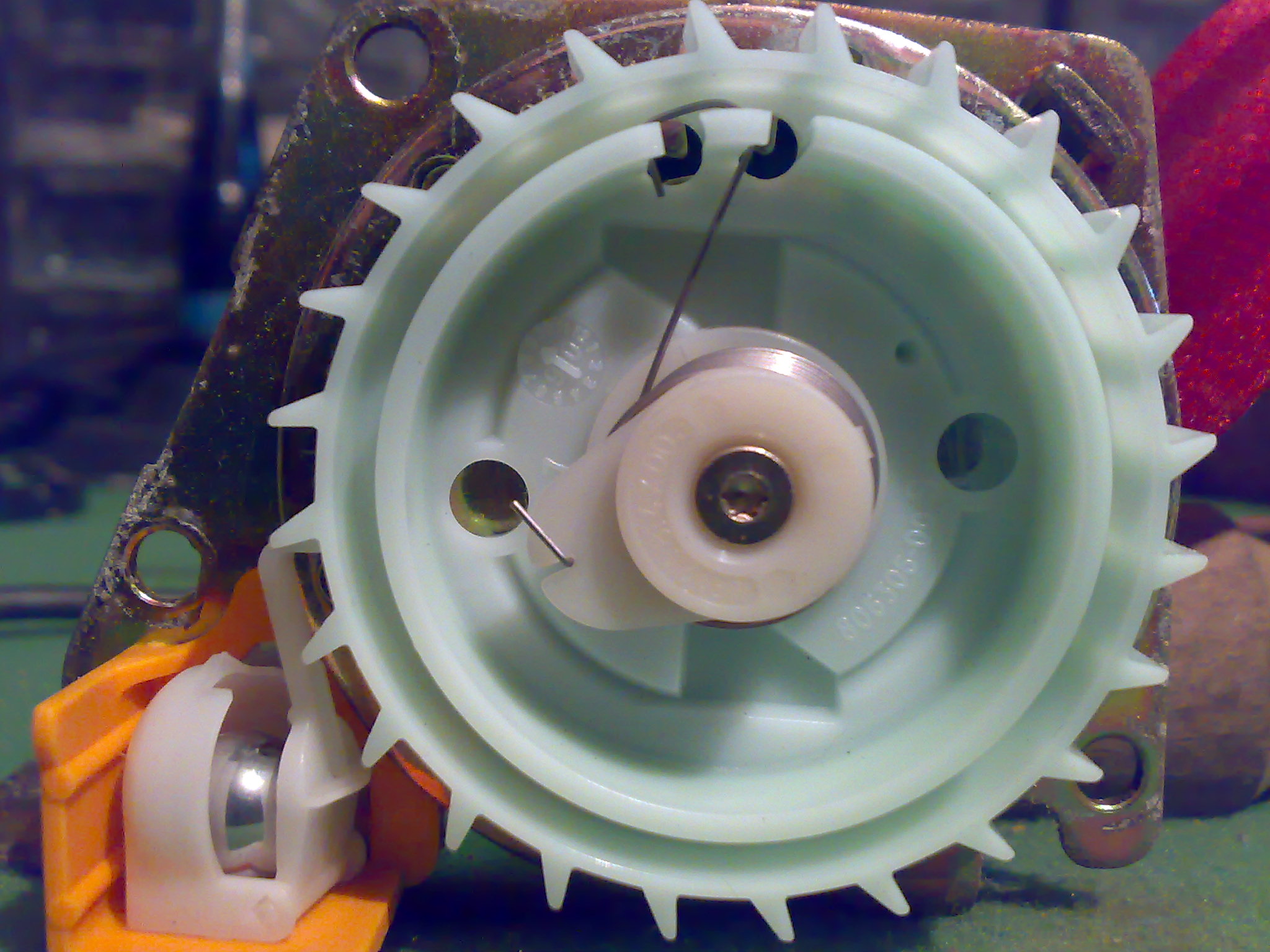

Może komuś przyda się to w przyszłości:
wypchnij plastikowe bolce cienkim śrubokrętem
podważ platikową obudowę
Delikatne odgięcie plastikowej zapadki (lewy dolny róg zdjęcia) odblokowuje rolkę na która nawinięty jest pas.
