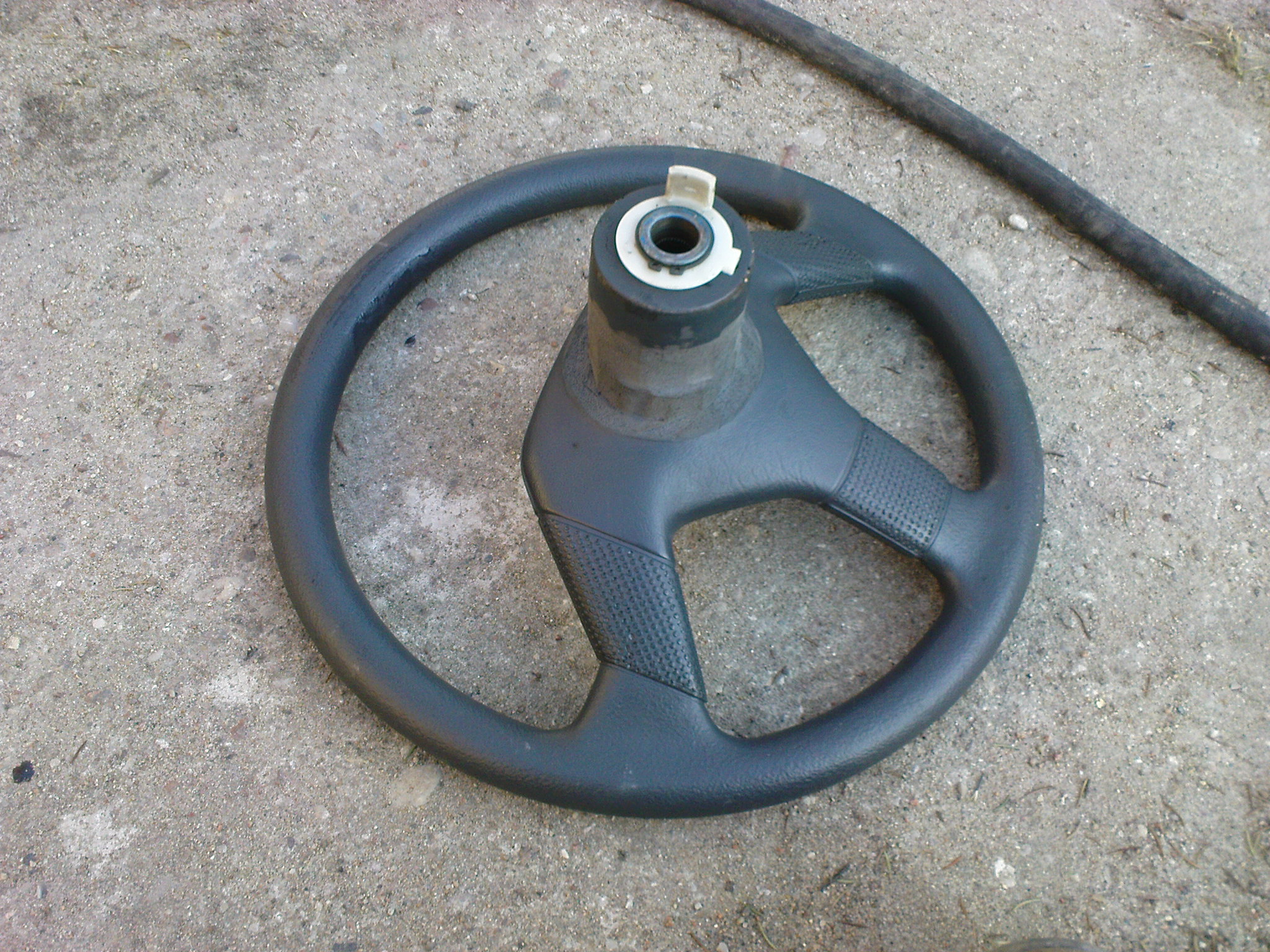

Ja miałem w swoim pugu kierę od 405 z usuniętym nadmiarem na nabie. Wyglądało to tak:

hmm a to nie przeszkadza jeżeli ten dzyndzel co wchodzi w kierownice, mam na górze, bo na foto jest na dole :P I jak w 405 jest tak jak masz na focie to ten plastik nie bardzo podejdzie zmienić.
I najważniejsze, po czym poznać, że kiera ma wyrobiony wieloklin? Moja ma jeszcze te ząbki ale nie wiem czy nie za krótkie..
Re: Kierownica
Dzyndzel jest po lewej stronie tam gdzie jest przełącznik kierunkowskazów.
Jerry78
Re: Kierownica
Post autor: Jerry78 »
Kierownica jest od 405, ale ten dzyndzel jest przełożony z seryjnej kierownicy z 309, ponieważ w 405-tce jest inny i nie pasuje (nie odbija kierunek). Ot i cała historia :)

A ma ktoś może fotę jak wygląda oryginalny bajer od kierunków w 405?

Dzyndzel w 405 jest ok 1cm dłuzszy niz w 205
A tu zestawienie kierownic od 205, 309, 405, oraz porównanie dzyndzli
Uploaded with ImageShack.us

Bardzo fajnie opisałeś :) thx
