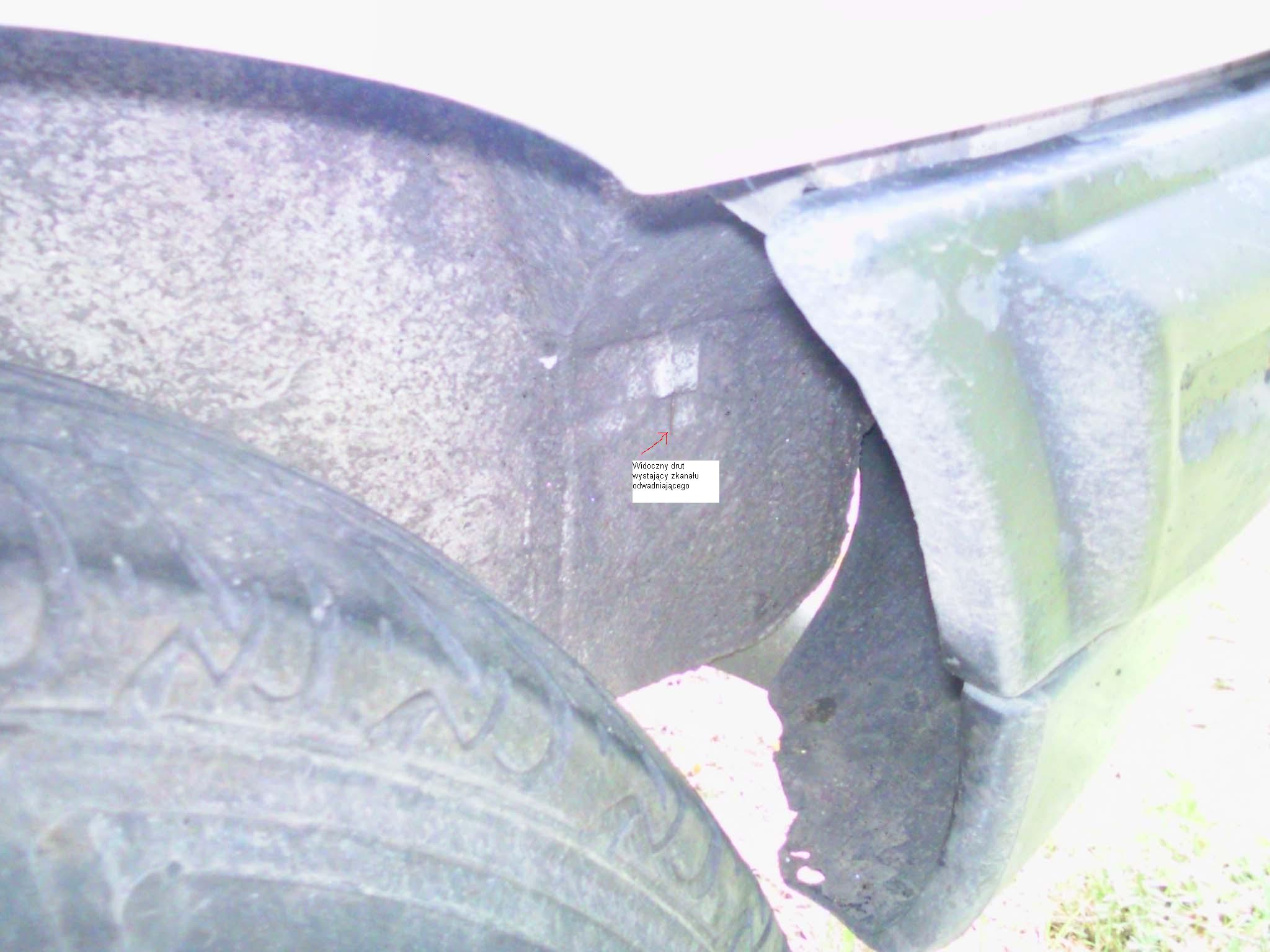

jak bys cyknoł fotke (od strony koła) to byłbym bardzo wdzieczny. bo jakies pol roku temu konserwowałem nadkola, i mozliwe ze to zatkałem.

grzechuuu -jutro pstryknę fotki i postaram się wstawić.

Trochę kiepsko widać lecz da się zlokalizować ten kanał.
Odkurzaczem wybrać piasek,kurz z kieszeni i sztywnym drutem da się udrożnić kanał odpływowy.
