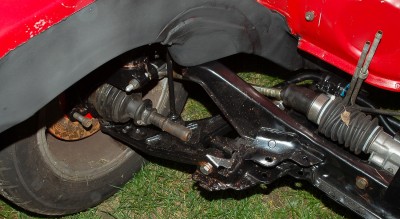

Przed
Przed
Przed
Przed

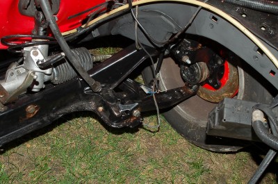

W trakcie
W trakcie

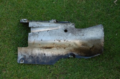

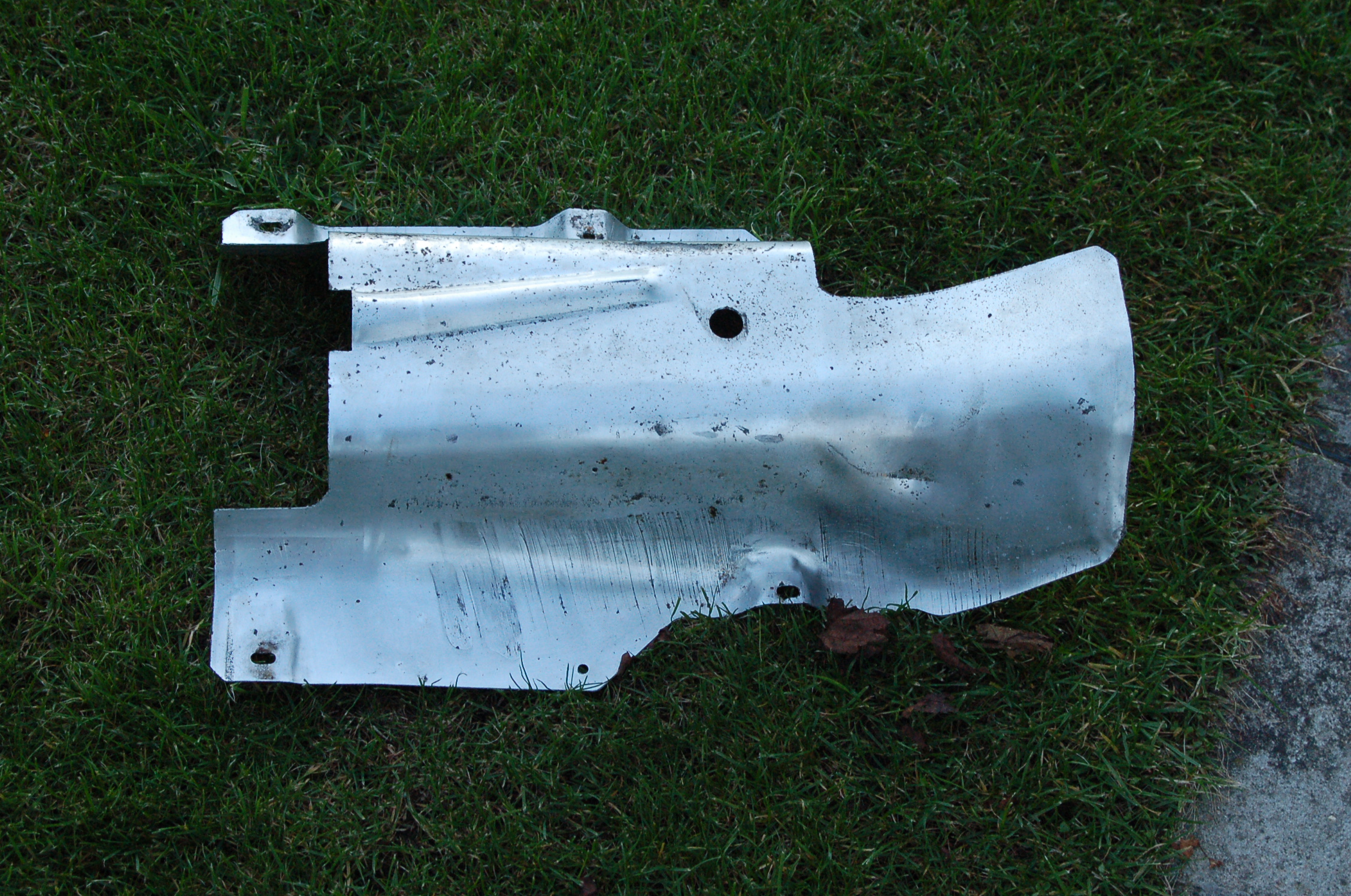

Częściowo umyta osłona...ładnie widać działanie preparatu Bovi

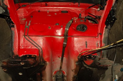

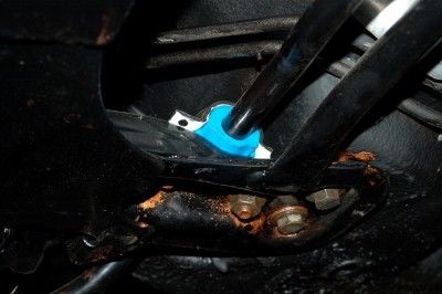

Czysto i lśniąco, poniżej linii grodziowej pójdzie konserwacja, tak samo w tunelu

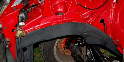

Wnętrze nadkola - zostanie wyczyszczone ponownie i zakonserwowane
Ktoś kiedyś musiał na coś ostrego najechać
Usunięty 20 letni brud
We wnętrzu zero rdzy
Orfi jak zwykle profesionalna robota, swietny efekt czyszczenia tych oslon termicznych. Mozesz powiedziec cos wiecej o tym produkcie ?

Dziękuję za uznanie..a w drodze wyjątku mogę ci dać nr tel do mojej żony to ci powie ile z domy wyniosłem jej szczoteczek do zębów 8)7 8)7 8)7
Czystość auta to podstawa, a tym bardziej jeśli robi się taki remont, to po prostu nie godzi się składać brudnego auta - możecie się śmiać, ale to czyszczenie to chyba jakiś mój fetysz :twisted:

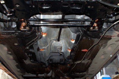

Wczoraj kolejny etap prac.
Tym razem zabezpieczone podwozie i dolna część grodzi komory silnika, jak również dolne partie podłużnic i przedni pas. Wszystko trójwarstwową powłoką - produkt firmy NOVOL. Zostały mi jeszcze do zrobienia nadkola.

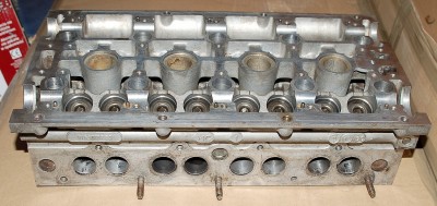

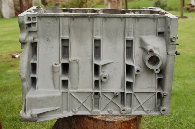

Dodatkowo wypiaskowany został blok silnika, przygotowany do malowania. Nie omieszkałem też zająć się wyczyszczeniem głowicy przed oddaniem jej do obróbki.

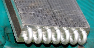

Tym razem zamontowana została nowa nagrzewnica Behr - stary leżak magazynowy kupiony za jakieś grosze :P ,złożone zostało zawieszenie tak, by postawić auto na kołach, w międzyczasie zregenerowałem maglownicę, poszły nowe drążki i końcówki.

Dodatkowo odebrałem blok silnika z piaskowania, umyłem go po swojemu i pomalowałem na srebrno farbą silikonową, specjalną do silników. Niestety nie zrobiłem zdjęć po pomalowaniu - zwyczajnie zapomniałem, ale nadrobię to jak blok wróci od spasowania panewek i wału.
Kolejna sprawa to przygotowanie głowicy do montażu. Po umyciu odebrałem ją z planowania, zapięte zostały zawory po uprzednim dotarciu ich gniazd.
Teraz jeszcze delikatna obróbka kanałów, popychacze i będzie gotowa.

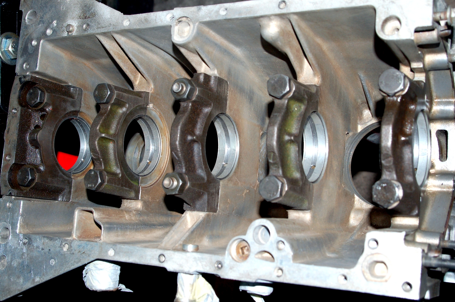

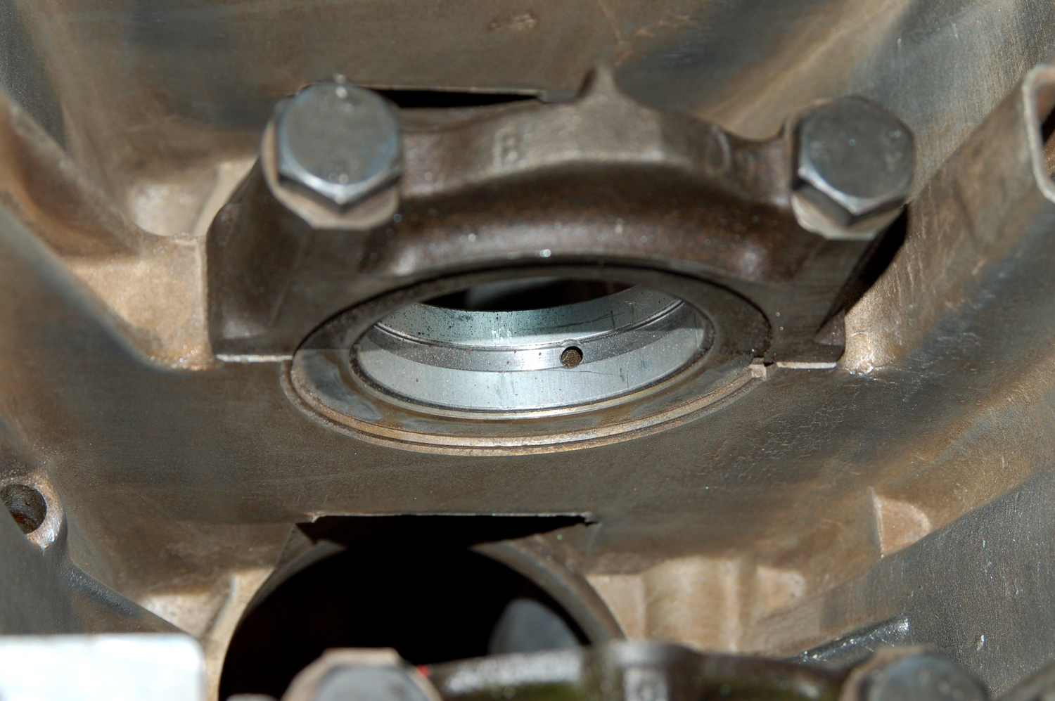

Przez ostatni czas udało się dać wał do szlifu i spasowania z panewkami głównymi, wyhonować tuleje, zakupić panewki korobowodowe, pierścienie ( Goetze ), tak więc prace idą w dobrym kierunku.

Na uprzednio zakonserwowaną część podwozia założyłem umyte aluminiowe osłony termiczne, zamocowałem przewody paliwowe, przykręciłem górne poduszki silnika.

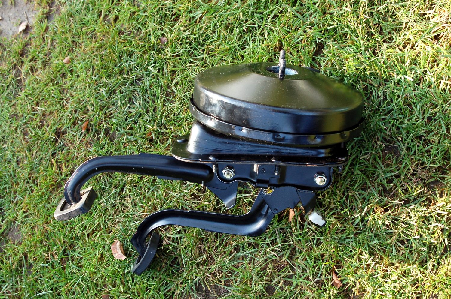

Zamontowałem również zespół pedałów i serwo, które oczywiście zostały odświeżone, pomalowane. Do kompletu pójdzie niemal nowa pompa hamulcowa z 406, która już zaprzyjaźniła się z umytym zbiorniczkiem płynu.
Zabezpieczyłem też antykorozyjnie przedni pas pod chłodnicą.
A te tłuste plamy na podwoziu, to efekt cieknącego silnika 8V, lało się z niego jak z rynny. Puki co zabezpieczyłem antykorozyjnie tę część podwozia, która jest pod termicznymi osłonami, resztę będę robił później.

Nowe paneweczki
Nowe paneweczki

Piekna sprawa Orfi, za kazdym razem mnie zaskakujesz. Gdzie dorwales ten piekny ory wydech ?????? Serwo tez wyglada pieknie, regenerowales je w srodku czy wszystko tam gra ok ?
Ten wydech kupiłem na Allegro, nie pamiętam juz od kogo, jakaś wyprzedaż czy cuś ;-)
Serwo tylko malowałem, wewnątrz jest 100% sprawne, a jako ciekawostkę powiem Wam, ze udało mi się dostać ( nie pytajcie jak bo to dłuuuuga historia ;-) ) nową ory naklejkę "Ate" , taką małą niebieską z białymi napisami, na sam koniec prac nakleję ją na serwo ;-)
