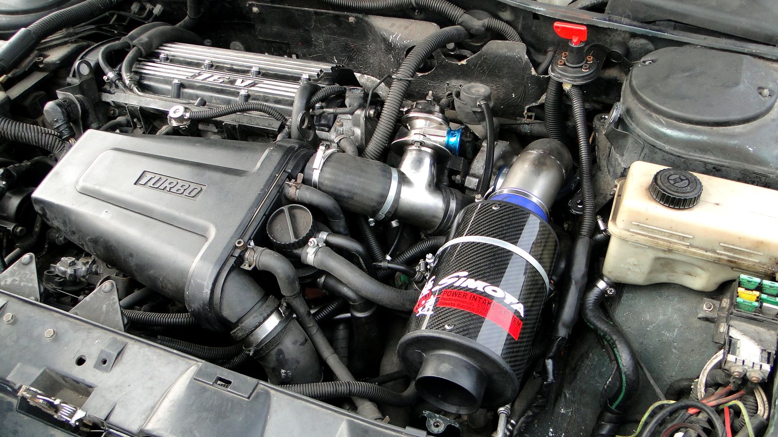

Re: Peugeot 405 T16 by Lord
Juz dzis wiem, ze temat powinien sie nazywac NEVER ENDING STORY. Przy aucie zostalo zrobione bardzo duzo, ale to i tak nic ile jeszcze trzeba bedzie zrobic. Dla mnie najwazniejsze jest to, ze auto chodzi. Walki poki co zostaly wymienione na oryginalne (szukam walkow od S16). Przewody wysokiego napiecia mialy dosc duze przebicia i jedna swieca byla uszkodzona, chociaz golym okiem nie bylo tego widac, niestety nowe nie zawsze znaczy sprawne. Oryginalny filtr powietrza wraz z obudowa i rachityczna rura laczaca ustapil miejsca stozkowi firmy Simota w obudowie z wegla. Zamontowalismy blow off'a Greddy. Calosc pracuje cudnie, agresywnie mruczy ale nie jest glosny, wiec nawet dlugie trasy nie bada meczace. Hamulce trzeba jeszcze raz odpowietrzyc, wyregulowac zbieznosc, po zmianie koncowek. Powoli do wymiany kwalifikuja sie chlodnice, ktore zostana wymienione, tak aby byly kompatybilne ze stage II Unlimited. Pogladowe fotki i tradycyjnie milego ogladania:
Po co hebel jest pod maską ??
Z wielu powodow, chociazby dlatego aby w zimie nie zarlo aku.
Słaby powód ale każdy robi jak uważaLord Devil pisze:Z wielu powodow, chociazby dlatego aby w zimie nie zarlo aku.
Jak dla kogo, auto uzytkowane okazjonalnie, wiec bardzo przydatny cingwajs za male pieniadze.
Taniej kupić klucz nr 10  i klemę odkręcić, jak powiedziałem każdy robi jak uważa myślałem że ma to jakieś grubsze znaczenie jak w autach rajdowych wyścigowych itp.
Jezeli wiesz po co jest montowane takie urzadzenie w autach sportowych to tez wiesz w ktorym miejscu. W 405 samo umiejscowienie teoretycznie wyklucza jego podstawowe zadanie. Ten "hebel" nie ma licensji FIA, wiec kosztuje grosze. Ty wolisz klucz 10 i zabawy z klema, ja jedno dotkniecie. Kazdy sie bawi jak lubl.
