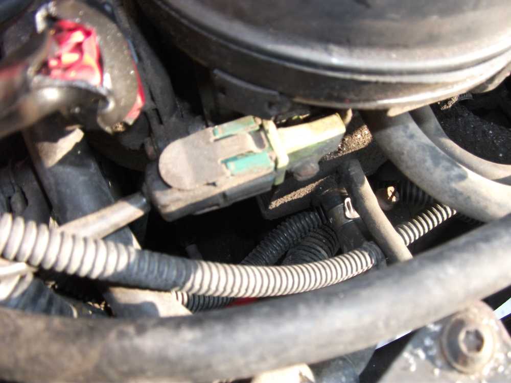

Re: Sonda lambda?
Zrobiłem zdjęcia czujnikom i innym dziwnym rzeczom które znalazłem. Jeżeli ktoś wie co to jest to nich pisze
Mi się wydaje że to są:
zdj.1: czujnik poleżenia przepustnicy
zdj.2: czujnik ciśnienia lub temperatury w układzie dolotowym
zdj.3: wydaje mi się że coś związanego z wtryskiem paliwa
zdj.4: Nie wiem totalnie i tu proszę o waszą pomoc
Jak ktos wie gdzie szukać czujnika temperatury silnika to proszę powiedzcie Potrzebuję auta (wczoraj zmarzłem na przystankach ) ale nie będę jeździł jak będzie mi tyle palił.

Re: Sonda lambda?
Na zdjęciu nr4 są czujniki temperatury cieczy. Jeden jest do kontrolki a drugi do wskaźnika(ten większy chyba).
- TymczaS
- Posty: 657
- Numer Gadu-gadu: 3402152
Re: Sonda lambda?
Dzięki To kurde gdzie jest ten cholerny czujnik temperatuy silnika...
