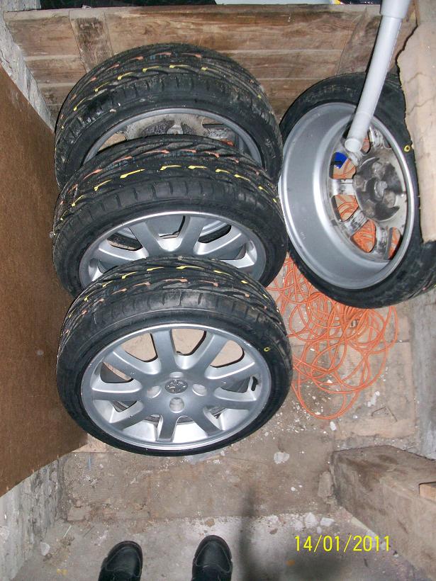

levis Twoim felgom ktoś podpierd*** dekielki
Sprawa druga to najpierw spróbuj założyć bez dystansu, one sa same w sobie dystansowane i dosyc mocno wychodzą. Zresztą zobaczysz. Myśle ze nie wiecej niz 5mm na przodzie, z tyłem to nie wiem jak w 205, ale jak piszą uważaj by nie przesadzic...

na tył na pewno musisz mieć. Zależy jeszcze jaka szerokość opony, ja mam 195 i dystanse 10mm, chociaż żałuje że nie kupiłem 20mm

Te felgi "OURAGAN" wychodziły z różnymi et 28 i chyba 38 więc wszystko zależy jakie kolega nabył

Te alu miały ET 20 i ET 28. Levis jak je kupiłeś to taki parametr powinieneś już ich znać i dopiero wtedy pytać na Forum jakie dystanse powinieneś dać, a nie wróżenie z fusów.Maro.wow99 pisze:Te felgi "OURAGAN" wychodziły z różnymi et 28 i chyba 38 więc wszystko zależy jakie kolega nabył
Z tyłu wejdą oba rodzaje tych alu, bo masz belkę z 309.
Z przodu chyba też nie powinno być problemów, chociaż przy wersji ET 28 to nie jestem pewny.

Z tym przodem to tak nie do końca. Na ory feldze 406 ma cos ET12, a trzeba pamietac ze to Brembo jest takze, moze sie sklinowac felga na zacisku:) Bez założenia to jak łądnie to określileś to wróżenie z fusów. Ale z tym ET to mnie zastrzeliłeś. Na 405 nie wydawało sie że tyle mają...Małysz pisze:Te alu miały ET 20 i ET 28. Levis jak je kupiłeś to taki parametr powinieneś już ich znać i dopiero wtedy pytać na Forum jakie dystanse powinieneś dać, a nie wróżenie z fusów.Maro.wow99 pisze:Te felgi "OURAGAN" wychodziły z różnymi et 28 i chyba 38 więc wszystko zależy jakie kolega nabył

Felgi doszły, oznaczenie to: 6 1/2 Jx16 CH4-28 SPAIN
z tego wynika, że to wersja ET 28 ??
No dobra, oponki już założone na felgi i zniesione do piwnicy, teraz tylko czekać aż się ociepli i przymiarka
