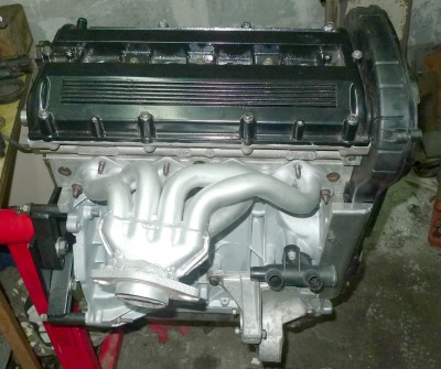

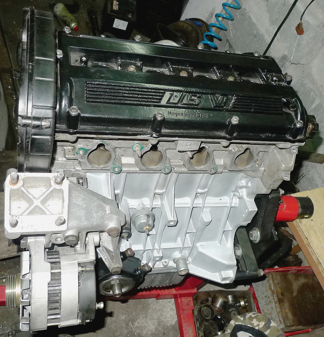

dziś zapowiada się składanie silnika do końca, już nie mogę się doczekać
Jak wspomniałem, poskładał się silnik, może nie do końca jeszcze, ale już nie dużo mu zostało.

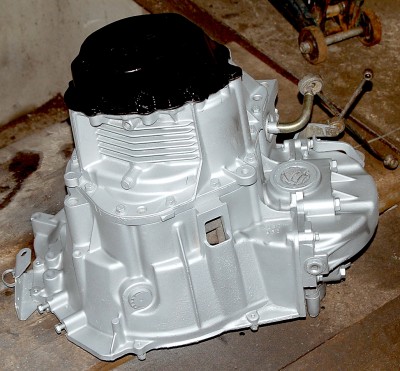

Głowica nie będzie malowana, zostaje tak jak jest, za to teraz Lord będzie mógł jeść ze skrzyni

Mati profi robota, profi zdjecia. Jak zawsze u Ciebie
Miło mi słyszeć słowa uznania, jak w końcu wyląduje to w CTI będzie ślicznie
Wyglada sterylnie, swietna robota Mati
Będę musiał tylko coś pokombinować bo dałem pompę wodną od CTI ( była nowa niemal ) i nie ma ona tego kołnierza ochronnego , fartucha...ale coś wymyślę.

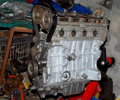

Nastąpił mały update prac, przykryte zostały pasek rozrządu oraz wałki, zamontowano alternator, chłodniczkę oleju, czujniki, króciec wodny, dolne mocowanie silnika ( nowa tuleja Sasic ) itp itd...
Niestety z powodu chęci wykorzystania swojej pompy wodnej, która ne ma fartucha osłonowego, zmuszony byłem dorobić z aluminiowej blaszki takową osłonę, przy wymianie pompy wodnej zostanie zdemontowana i będzie oryginalnie.
Wstępnie odczyściłem koło zamachowe i przygotowałem wsio do montażu sprzęgła i skrzyni.
Odświeżyłem mocowanie linki sprzęgła, pompę wspomagania , zespół termostatu i koło pasowe pompy wspomagania .
W tym tygodniu jak dobrze pójdzie, zamontowany zostanie na stałe, docelowo, kolektor ssący i wydechowy.
Zakupiłem w tym celu nówkę uszczelkę pod wydechowy, a pomiędzy ssący a głowicę dorobiony został kręgielitowy dystans, który ma posłużyć jako izolacja termiczna dla kolektora ssącego.
Zostanie tylko umieścić silnik w komorze, zając się mocowaniem pompy wspomagania, wężami itp.
na kolejne prace przyjdzie czas.

Ale to wszystko pięknie wygląda. Mam nadzieję, że i u mnie prędzej czy później takie cuda się będą działy
