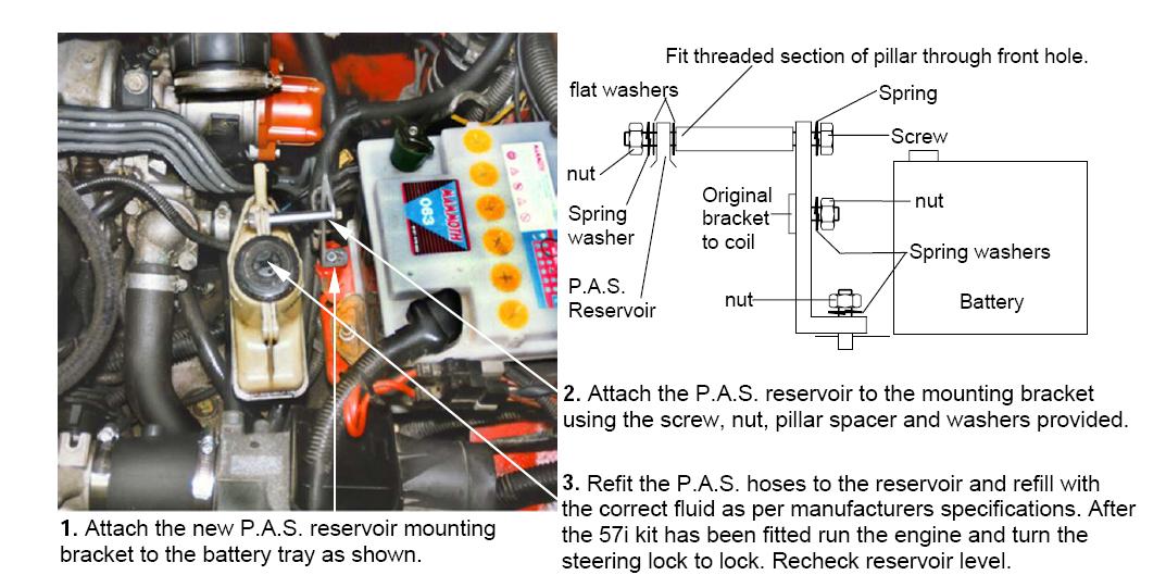

w instrukcji są zdjęcia jak to wygląda - wygląda mizerniemunne pisze:Wczoraj szukalem fotki jak to wyglada na aucie w necie ale na szybko nic nie znalazlem. Skontaktuj sie z np Tomsonem.
http://www.knfilters.com/instructions/57-0068_inst.pdf
