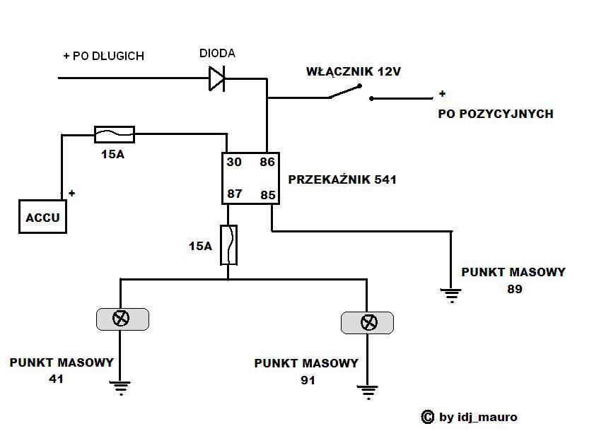

ja u siebie myslałem zrobić zeby halogeny świeciły z długimi a oprócz tego żeby można ja było właczyc odzielnie za pomocą włącznika wycieraczki tylnej szyby bo w cabrio włacznik jest a wycieraczki nie ma;) nie wiem czy w ogole dałoby sie tak zrobic ?
Re: Halogeny - Jak podłączyć
Dało by się :Y Musisz podłączyć pod wyzwolenie przekaźnika sygnał z długich. Trzeba tylko wlutować diodę prostowniczą żeby długie nie świeciły jak włączysz same halogeny.
Wersja z podłączeniem pod długie
Ogólny schemat halogenów

Dzięki za schematy.
Ok a te numerki coś konkretnego na tych schematach oznaczają? Przy przekaźniku na przykład?
Przy przekaźniku tak, reszta nieistotna :W
