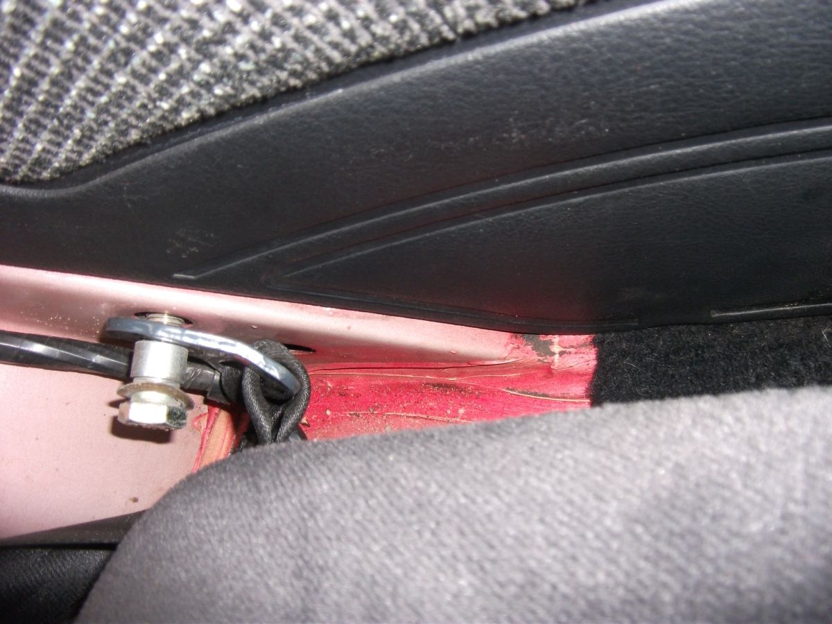

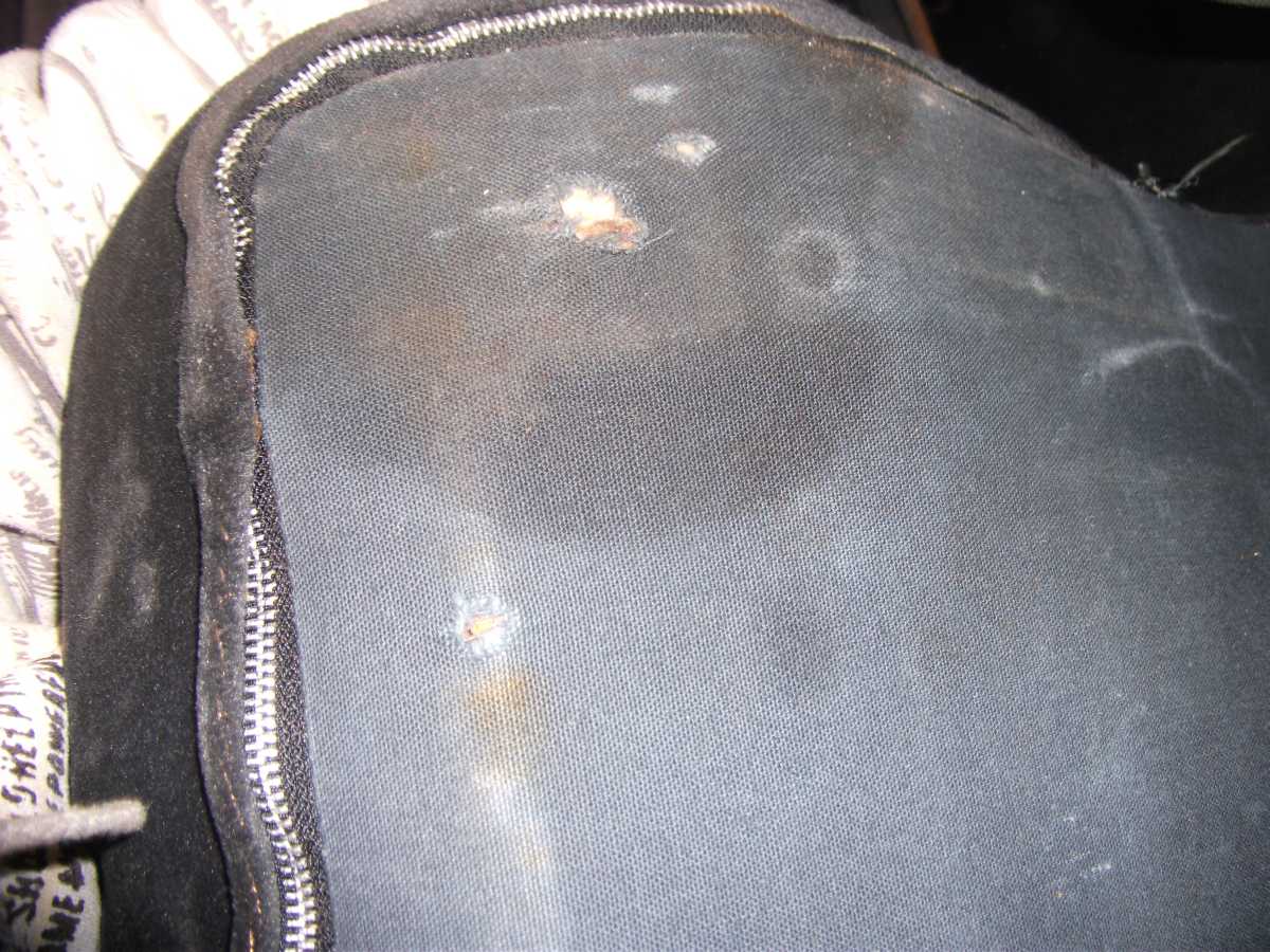

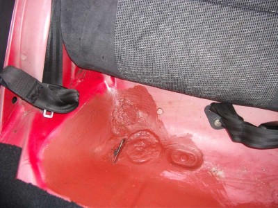

Mam problem, i chyba ten problem trwa już długi czas sądząc po wygniłym i spleśniałym siedzeniu tylnym. Dzisiaj przy odkurzaniu auta zauważyłem że pokrowce tylnych siedzeń są mokre i że w bagażniku przy butli z gazem stoi woda. To jest o tyle wkurzające że przez tą pleśń w aucie unosi się nieprzyjemny zapach (który już częściowo został zniwelowany) Organoleptyczne sprawdziłem uszczelki bagażnika i wszystko wydaje się być ok. Potem zauważyłem że przy tylnej lewej maskownicy też jest woda, więc zdjąłem maskownicę i okazało się ze np pasy są lekko pochlapane wodą, Wydawało mi się że woda bierze się z okna ale uszczelki na oknie były suche. Może ktoś miał podobny problem i wie gdzie szukać przyczyny.
Dodaję również zdjęcia miejsc w których byłą woda.

Ja jak kupiłem wóz i rozebrałem do blachy to się okazało że woda stoi na całej podłodze a najwięcej z przodu. Jak dla mnie winne są uszczelki tylnych szyb. Oblukał bym także szyberdach, jeżeli masz.

Zalezy jaki masz szyber? jesli przesuwny to moze odplyw gdzies puszczac moze. U ciebie mi to wyglada na uszczelke tylnej szyby. Czy na dolnej krawedzi jest sucha?

Sprawdź czy jest woda w bocznych kieszeniach bagażnika str.lewa i prawa (tam gdzie mocowane są tylne lampy). Może zatkane są odpływy.

Obie uszczelki bocznych szyb mam dziurawe. Jak mam polała mi wodą po oknie to w środku zaczęło mi wyciekać pełno wody i zbierała się za maskownicami tylnymi. Teraz mam pytanie gdzie można kupić taki uszczelki. U mnie w sklepie nic do Puga dostać nie można...

Masz szyby uchylne ? Jesli tak to te uszczelki moga byc cale a beda ciec. Ja u siebie wkleilem je na silikon i byla znaczna poprawa, aczolwiek czasem cos tam lecialo zanim XS nie wstawilem do "garazu"

tak szyby uchylne. Wiec zacznę, tak jak mówisz, od silikonowego "tjuningu" tychże uszczelek. :) dzięki wielkie :D jak nie pomoże to będziemy szukać innych rozwiązań.
