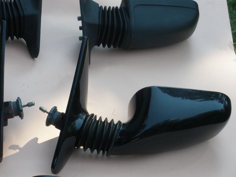

Zauważyłem, że są co najmniej dwa rodzaje lusterek - takie mocowane na 3 śrubki, oraz wersja z taką jedną dużą nakrętką. Czy są one zamienialne ?
np na tej fotce widać 2 rodzaje:
Rodzaje lusterek

no to ja mogę Ci powiedzieć że są wymienne w 99,9% ja miałem te zwykłe na 3 śrubki a teraz mam te z nakrętką jednyne co trzeba zrobić to lekko podgiąć blaszke przy mocowaniu (przynajmniej w moim przypadku tak było)
te drugie były monotowane w GTI przed liftem z tego co mi wiadomo

ekstra, to już sobie zamówiłem nowe lustereczka
