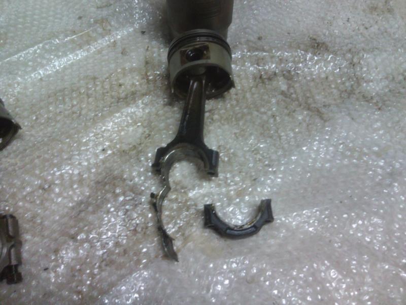

odbudowa silnika po zatarciu.
przyczyna uszkodzenia motoru byl brak kleju do gwintów oraz zbyt słabo dokrecona sruba w wale sciskajaca koło zebate napedzajaca pompe oleju.
zeby było ciekawiej, silnik zatarł sie na hamowni
mial przejechane wtedy moze 13-14 tys km

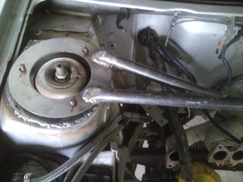

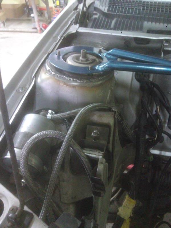

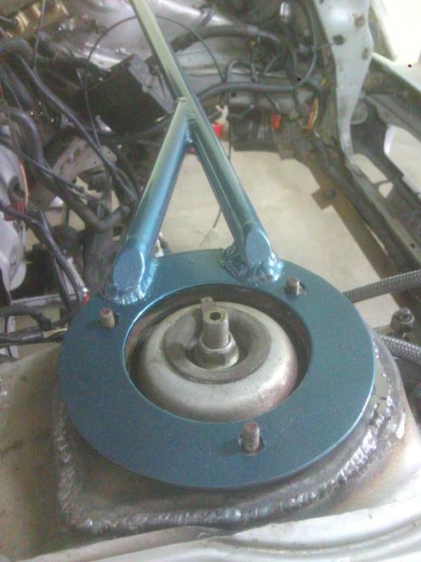

korzystając z okzaji zrobiłem pare elementów króte poprawia komfort podrózowania

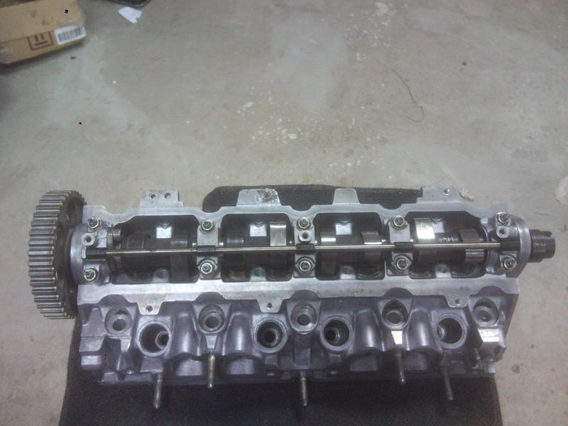

głowica po sprzawdzeniu szczelnosci planowaniu wymianie prowadnic oraz regulacji zaworów.

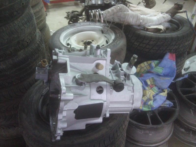

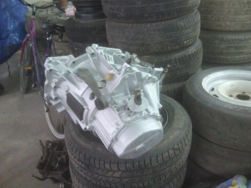

skrzynia z citroena zx 1997 rok
19x77 wiem ze nie najkrótsza ale jest po 126tys km.

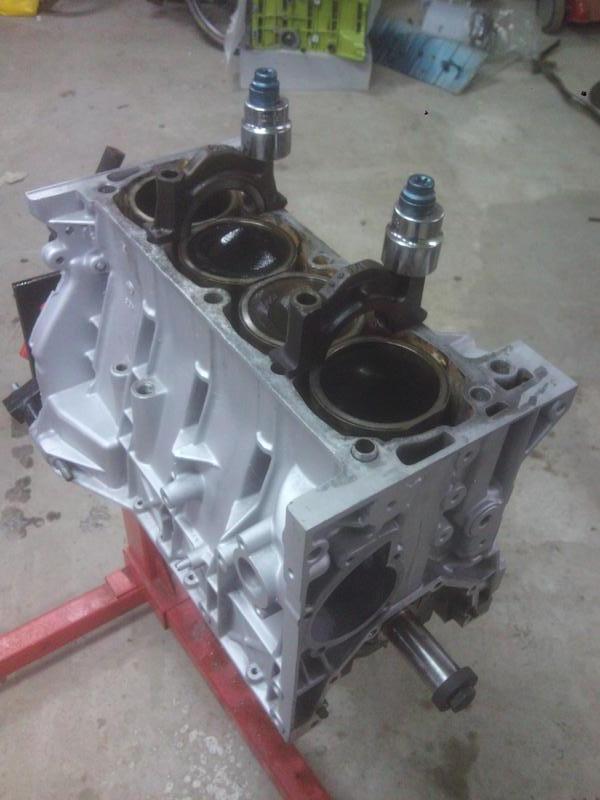

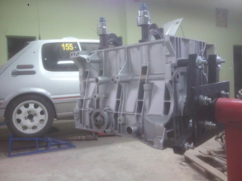

nowe panewki głowne i korbowe wał nominał, pomoc buniooo i kaktusa i dół prawie złozony.jeszcze tylko pompa oleju i miska

Glowica poszla z innego silnika, czy tez ucierpiala przy awarii dolu?
- xtrack
- Posty: 667
- Posiadany PUG: 1.9 GTI
- Lokalizacja: dolnyslask
Re: Xworks [engine rebuild]
na całe szczescie góra uszła z zyciem. ale pompa oleju jush nieLord Devil pisze:Glowica poszla z innego silnika, czy tez ucierpiala przy awarii dolu?

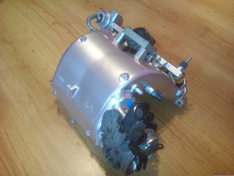

Dla "jeszcze" nie wtajemniczonych: Przyjrzyjcie się przepustnicy
To przepustnica z MI16 jak się nie mylę. Kiedyś xtrack nawet opisywał na forum tą przeróbkę

przepływka z filtrem i silkonowy łacznik jeszcze tylko musze dokupic catch tank
