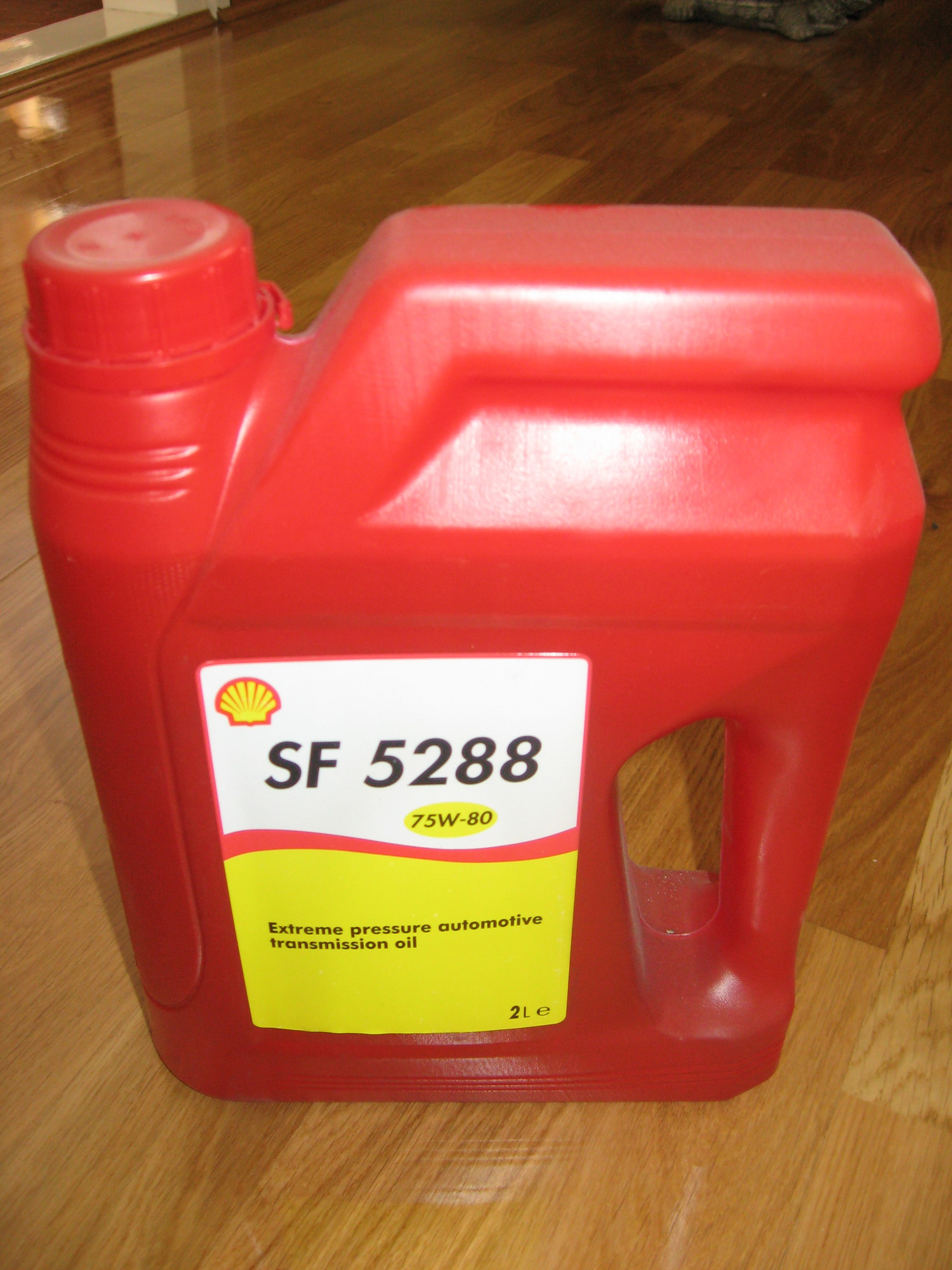

SHELL SF5288 75W80 opakowanie 2litrowe i tyle potrzeba do skrzyni taki olej zaleca Peugeot
