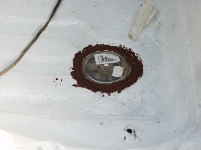

Witam, ostatnio stojac na kanale tzn pug stał
zauważyłem że mam dziurę w podwoziu , dziura owa znajduje sie centralnie tam gdzie pasażerowie na tylnym siedzeniu trzymaja stopy. Dziura owa powstała w wyniku przegnicia czegos ala zaslepka. Jak się pozbyć tej dziury macie jakies pomysły?

Zakleić
Wytnij kawałek blachy i przyklej na k+d(klej + szczeliwo) musisz tylko podnieść z tyłu wykładzinę i nakleić to z wierzchu.

A nie lepiej wyciąć i wspawać nową blachę niż kleić na jakiejś gumie

Ta <dziura> to odpływ skroplin. Jeżeli krawędź otworu jest nie naruszona,przerdzewiała- to wytnij z blachy ocynkowanej krążek o odpowiedniej średnicy(pomiar gniazda po zdjęciu wykładziny) i przylutuj ze cztery kawałki drutu miedzianego o śr. 1mm .Lut ma być na krawędzi krążka a drut skierowany do środka.Wystarczy odgiąć końce do 90 st. i tak wykonaną zaślepkę włożyć w gniazdo.
Teraz od spodu wywinąć druty i dekielek nie wypada. Takich odpływów z dekielkami jest razem 4.Dwa z przodu i dwa z tyłu.

W mojej 205 tez byly (po obu stronac) tam przerdzewiale elementy. Tzn dziu nie bylo ale jak czyscilem srodek to puknalem pare razy srubokretem i sie dziurki porobily
Wycialem kwadrat w okol dziury, oczyscilem dobrze, wycialem kwadraciki z blachy i wspawalem obustronnie po czy zakonserwowalem pozadnie i zapomnialem.

Z braku laku, w swoim poprzednim Peugeocie wykorzystałem pokrywkę od litrowej śnieżki i silikon
Re: dziura w podwoziu
co się nie sprawdziło bo wypadło wszystko naokoło jak go przejąłemWojtek pisze:Z braku laku, w swoim poprzednim Peugeocie wykorzystałem pokrywkę od litrowej śnieżki i silikon

Brak odpływu skroplin = zgniłej macie wygłuszającej.
Do wymiany można użyć takiej
