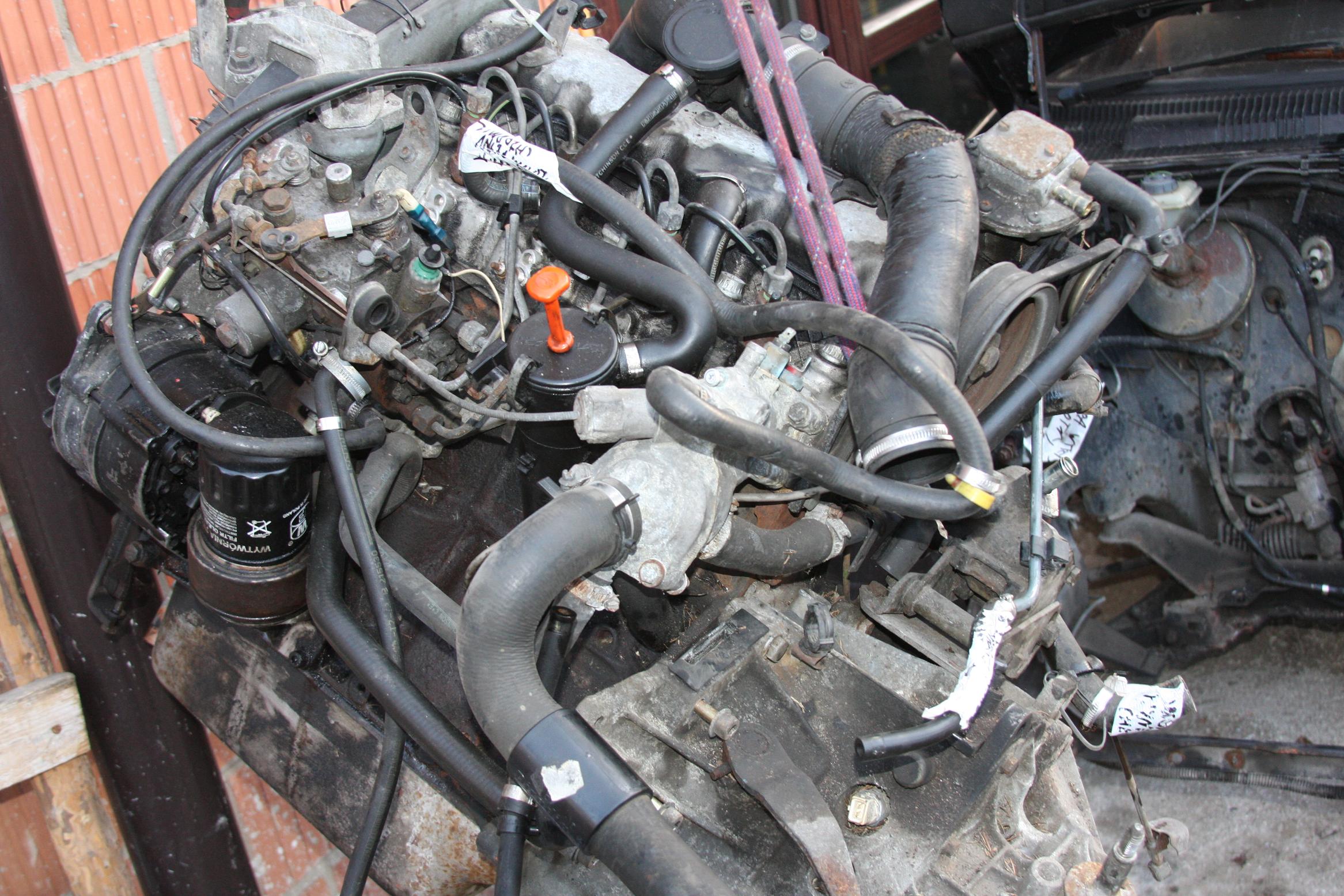

Więc tak w planach od jakiegoś czasu była wymiana silnika a że, zawsze pociągały mnie klekoty to i na ten silnik padło. Łatwo sie domyślić że, tym samym miałem puga 1.9 D na począku stawiałem na swap na 2.1 TD ale mierząc siły na zamiary stwierdziłem jako iż daleko mi do profesjonalnego mechanika i moge nie dać rady. Na szczęscie pojawiła sie okazja nabycia 205 1.8 TD. Tak też sie stało TD czekało na lepszą pogode a ja starałem sie zebrać jako takie pzydatne informacje. Po nadejściu cieplejszych dni wziąłem sie za rozbieranie TD i odpaleniu 1.9 w którym to padł rozrusznik ażeby było czym jezdzic po częscie w razie czego. Założenia są takie:
-Wymiana silnika na 1.8TD

No trochę lepszej pogody i półosie dziś wyleciały tak jak i wydech. Jutro przy dobrych wiatrach silnik już będzie na zewnątrz i postaram sie wrzucić jakieś foty.
A i mam takie pytanie czy wie ktoś może do czego to służy i co to właściwie jest?
Re: Pug 205 TD czyli jak z Diesla zrobić Diesla.
Wyciągnij i zrób lepsze zdjęcie
Dla mnie to wygląda na opornik wentylatora tylko w dziwnym miejscu zamontowany więc to może nie to
No więc silnik po dość długiej i cięzkiej walce dał za wygraną i wyszedł ale nie przypuszczałem że, to az taki kloc. Teraz trzebą będzie sie wziąc za wyciąganie zawiasu i prawdopodobnie tylnej belki.
grzesiek309 ma rację, to opornica wentylatora, ktoś niedawno się pytał na forum o to samo, tylko miał to zamocowane jeszcze gdzieś indziej.
