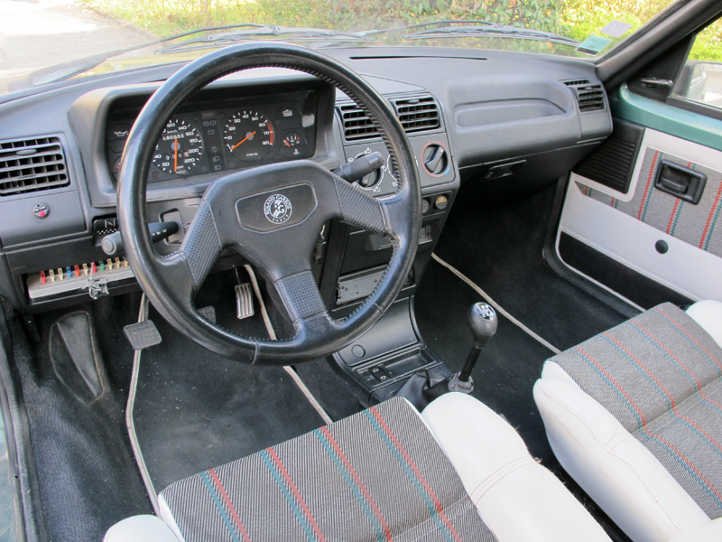

Sluchajcie jak mozna zrobic przelacznik szyb tak zeby nie byl w kieszeniach ?? bo u mnie jest taki problem ze co chwile jest uszkadzana kieszen. a chcialbym zamontowac gdzies okolicy lewarka zmiany biegow
czy jest to mozliwe ??

Wszystko się da Wystarczy chcieć Jak nie masz szybra to nawet w obudowie lampki są miejsca pod przełączniki.

szyber mam chce zeby to jakos schowac zeby nie tracac noga

Cabriolety z elektrycznym dachem mają wyłącznik identyczny jak do szyb ukryty w zagłebieniu przed lewarkiem na tunelu. Pewnie i te od szyb dałoby się tam wcisnąć, tylko oznacza to trochę zabawy z kablami.grzesiek309 pisze:Wszystko się da Wystarczy chcieć Jak nie masz szybra to nawet w obudowie lampki są miejsca pod przełączniki.

Robson wlasnie cos takie by chcial w swoim XS co trzeba zrobic ?? moze jakis szybki schemat ?

najprościej(niekoniecznie w wykonaniu) trzeba by wypleść przewody z drzwi i przeciągnąć w odpowiednie miejsce wyciąć otwory na przyciski i gotowe

Jest pewien "myk" przełącznik od dachu jest mniejszy.

Co do tego miałbym wątpliwości. Podmieniałem u siebie na przełącznik od szyb i bez problemu pasował.PrezesBednarz pisze:Jest pewien "myk" przełącznik od dachu jest mniejszy.

No niestety u mnie nie. Nie wsadzisz go w ten plastik koło drążka zmiany biegów.

To faktycznie niezly "myk". Wychodzi na to ze byly rózne przyciski i podstawy pod nie.
