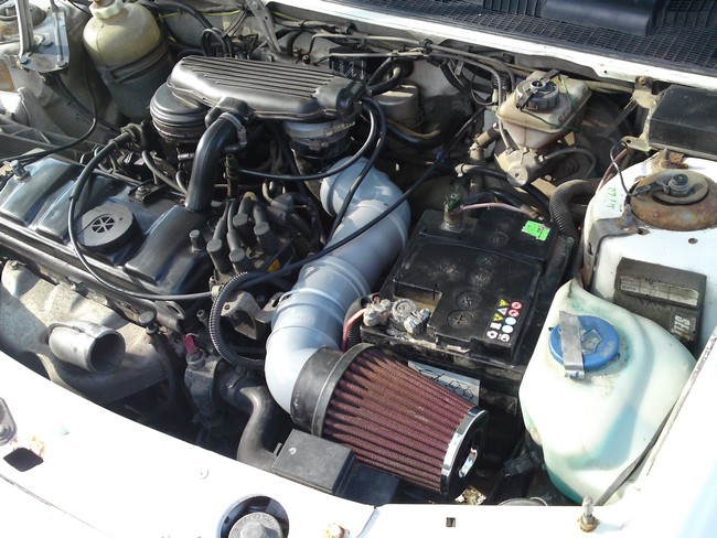

no to ja teraz odkopie stary temat gdyż załozyłem u siebie konstrukcję którą chciałbym się podzielić....tzw kibeldolot... też na podzespołach kolanek i rury PCV....
plusy:
-zajefajny dzwięk...
-elastyczniejszy (mniej mulący sie) silnik
-troche lepsze wkręcanie się
jeżeli chodzi o spalanie to nie wiem bo dopiero jest faza testów i póki co to aż korci żeby go bardziej przycisnąć i usłyszeć to brzmienie
ale dzwięk jest super chodzi jakby miał 2.0 GT ..a to tylko 1.1. na monowtrysku
Stożek pochodzi od Krisa z fabrycznego dolotu Simony.
plany: pomalowanie na czarny mat żeby nie było od razu widać z czego dolot jest zrobiony
plusy:

ale to jest dziwne stożek w 1.1.tomek05229 pisze:no to ja teraz odkopie stary temat gdyż załozyłem u siebie konstrukcję którą chciałbym się podzielić....tzw kibeldolot... też na podzespołach kolanek i rury PCV....
plusy:
W ogóle jak to brzmi.
Chociaz znam takich co stozek do diesla dają
- tomek05229
- Posty: 400
- Numer Gadu-gadu: 11234915
Re: filtr stożkowy w 1.1 Monowtrysk
Zgadza się...ja też myslałem że to będzie tylko coś takiego że jak otworze maske to..o...stożek... , a tu miłe zaskoczenie jeżeli chodzi o dzwięk i poprawe elastyczności...bo zakładając go myślałem bardziej o walorach estetycznych niż o poprawieniu osiągów...ale skoro się coś tam udało...
