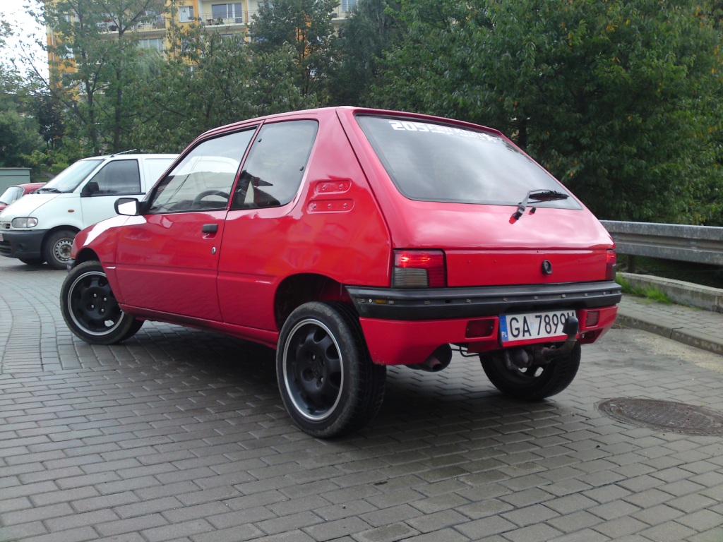

Ostatnie photo przed obniżeniem przodu, mam nadzieje, że jutro już będą nowe

Mineło "jutro" i prace trwają. Był wczoraj problem, bo amortyzator się pocił. Szybka wycieczka do Cieszyna i Maro poratował błyskawicznie
. Niestety trochę się przedłuży, bo doszło malowanie kielichów, mcpersonów, zacisków itd...
Powiem szczerze, że nieźle się ździwiłem jak zobaczyłem, że sprężyny są niższe aż o 2 zwoje po tym jak ściągnąłem fabryczne.
Co do Bana proszę o wyrozumiałość i zwrócenie uwagi na "złośliwość rzeczy martwych" oraz moją nadchodzącą lada dzień maturę. Obiecuje, że się poprawie i będzie to przed,przedostatni raz

Czak, do jakich amorów mają być te sprężyny? mogą być za krótkie, tj, jak np podniesiesz samochód lub przy wyskoku spręzyna może wyskoczyć z miski amortyzatora.

Nie powinny być za krótkie z tego co się orientuje to -40mm jest jeszcze dopuszczalne na seryjny amortyzator. Nie było przynajmniej jak jeszcze byłem przy kasie lepszych sprężyn i amortyzatorów z nizszym skokiem. No zobaczymy co z tego będzie - człowiek się uczy na błędach
. Martwi mnie teraz to, że będzie śmiesznie wyglądał z dupą w górze, bo trochę potrwa zanim zmienie belkę i obniże.

ok, to poprostu obstawiam, że sprężyna bedzie za krótka
a belka jak nie jest bardzo zatyrana to w 15min można ją obniżyć

Dżon Dobra Nadzieja pisze:ok, to poprostu obstawiam, że sprężyna bedzie za krótka
Takie same sprężyny montowałem do Indiany przy standardowym amorze i wszystko pasowało, nic nie było za krótkie. Jak ktoś rozbierał kiedyś Macpherson to wie ile trzeba ścisnąć sprężynę żeby go rozkręcić/skręcić, a przy tej krótszej sprężynce nie trzeba nic, zakładasz i skręcasz, dokręcając sprężyna nie ma grama jakiegoś luzu.

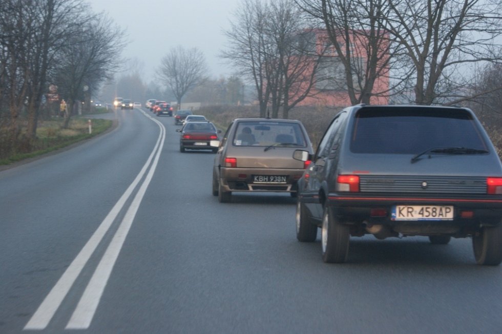

Re: Śląskie Gentry i spółka w katowickim "Monster garage"
Jacek dlaczego będzie wyglądał jak ten grafitowy GUTMANN z Krakowa
 i będziesz miał lepszy dostęp do rezerwy
mój też tak kiedyś wyglądałrobson pisze:Jacek dlaczego będzie wyglądał jak ten grfitowy GUTMANN z Krakowa![]()
