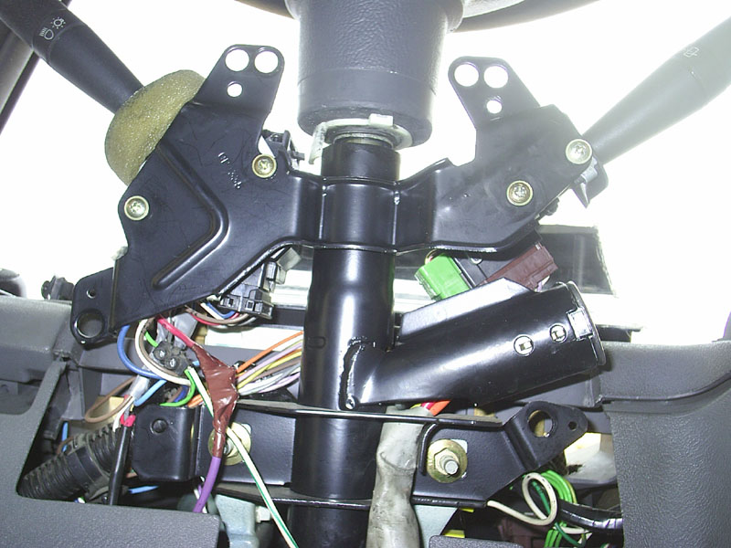

P.S Dodaje zdjecie zapożyczone z innego posta, może ktoś mi wytłumaczy na

stacujke napewno da sie wymontowac co moz3esz zobaczycz na tej aukcji :)
http://www.allegro.pl/show_item.php?item=82788499
ja sam jeszce nie sciagalem ale z tego co widze to trzeba wcisnac te 2 male gowna metalowe i wyciagac stacujke i powinna wyjsc pozdrawiam

Jezu, no jak nie wiesz jak wymontowac to poogladaj z kazdej strony i zrob to intuicyjnie :) Ja widze na fotce ze mozna wcisnac te dwa 'zatrzaski' i stacyjka wyjdzie... A jak nie to kombinuj... Albo wez do tego jeszcze sasiada :) Tylko o łomie nie zapomnijcie :)

jak kupiłem puga w niemczech i wracałem z papierami to sie okazało że niemiec zgubił kluczyki i była wymiana, odkrecili ten plastik osłaniający kolumnę kierowniczą i wykrecili kawałek kolumny, nie mogli wyciagnac starej stacyjki i spiłowali dwa bolce (zatrzaski) na stacyjce żeby dało sie je wyciagnąć, nowa stacyjkę włożyli juz normalnie i jest ok-jest zblokowana na tych zatrzaskach. wiec jeśli masz nowa stacyjkę to sie nie szczyp tylko rozbiez to i tylko te dwa bolce spiłuj i masz po kłopocie

wiem że są jakieś tam bolce jak widać na zdjęciu , a czy na górze stacyjka jest przykręcona śrubką do obudowy???

masz jedną max dwie śrubki które trzymaja stacyjkę malutkie. bolce masz na dole a śróbki na górze .za bardzo ich nie widać musisz wyczuć ręką.jak wykręcisz to bolce chowają się przy pewny położeniu kluczyka.a jka stacyjka stanęła na amen czy li już nie można w żaden sposób przekręcić ani w jwdną ani w drugą, jak u mie przy zgubieniu kluczyków to musisz obudowe od stacyjki rozwalić jakimś łomemalbo przeciąć przecinakiem tam gdzie są bolce(tam najłatwiej )wypróbowałem teopcje.te możliwości masz.

piorunek pisze:masz jedną max dwie śrubki które trzymaja stacyjkę malutkie. bolce masz na dole a śróbki na górze .za bardzo ich nie widać musisz wyczuć ręką.jak wykręcisz to bolce chowają się przy pewny położeniu kluczyka.a jka stacyjka stanęła na amen czy li już nie można w żaden sposób przekręcić ani w jwdną ani w drugą, jak u mie przy zgubieniu kluczyków to musisz obudowe od stacyjki rozwalić jakimś łomemalbo przeciąć przecinakiem tam gdzie są bolce(tam najłatwiej )wypróbowałem teopcje.te możliwości masz.
no właśnie .... próbowałem wymontować stacyjkę z gentry i niestety bolce się nie chowają przy przekręceniu kluczyka, ma ktoś pomysł jak to zrobić?
Re: Jak wymontować stacyjkę???
Na stacyjce przy kluczyku masz strzałki. Musisz ustawić kluczyk na strzałce bez literki i wcisnąć bolce.
