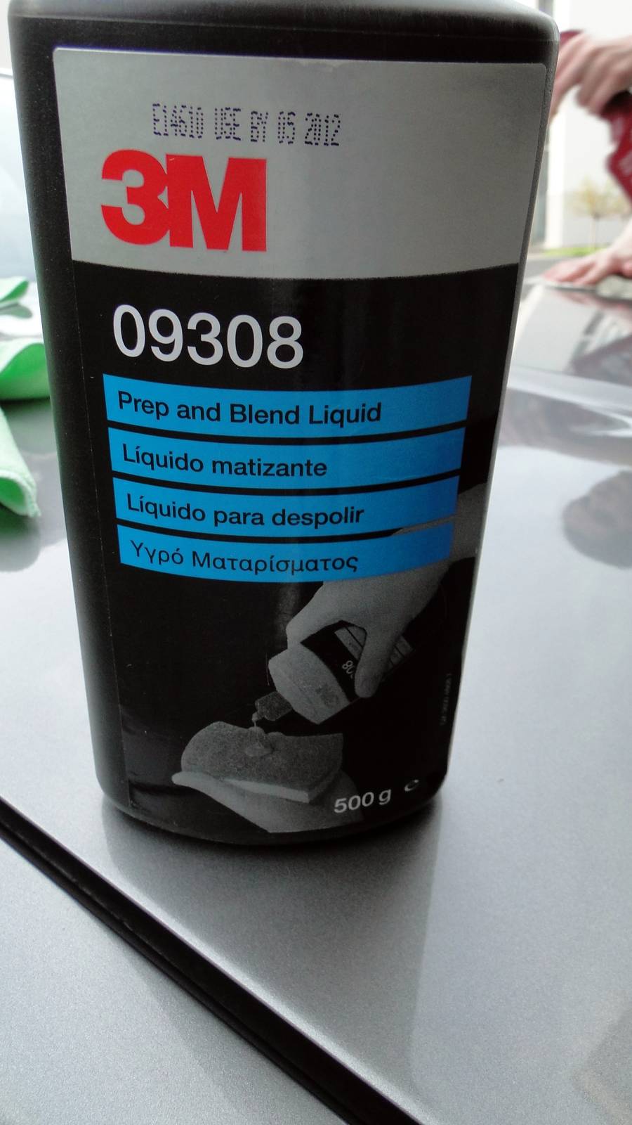

Rys pozbedziemy sie przy pomocy pasty matujace 3M, matujemy recznie, powoli i delikatnie, zeby nie zetrzec wiecej niz potrzeba.
