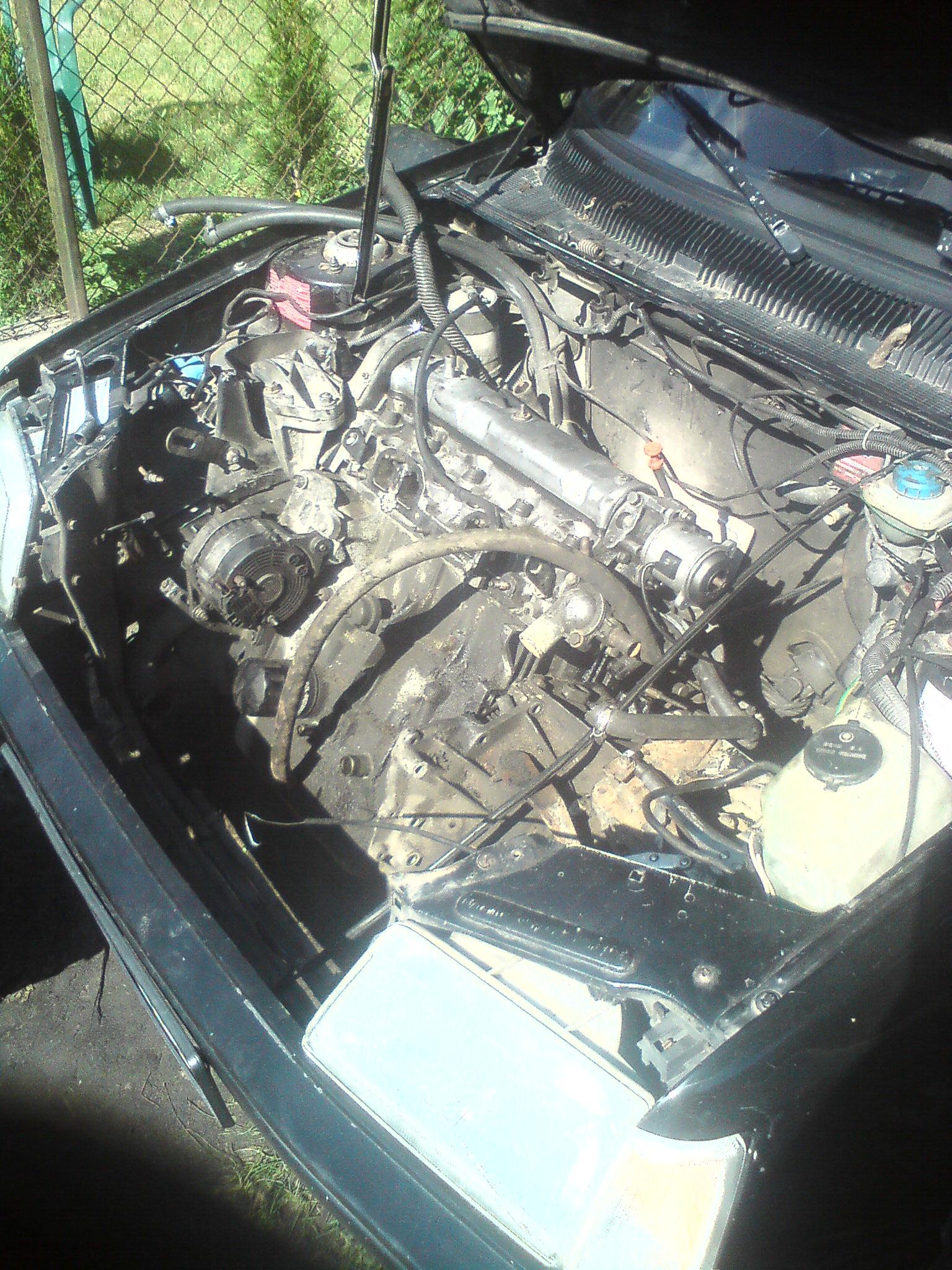

Wczoraj wypolerowałem po raz ostatni (na jakiś tam czas) Greena i nałożyłem "Jewelturę" (Diamondbrite - takie cudo, co to gdyby miało nogi, to by Ci po piwo chodziło, wg. producenta), to samo w XMie (za duży on do pucowania jak dla mnie ).
No i zabrałem się za silnik. Pompa wyjęta, rozrząd zdemontowany, parę śrub ukręciłem, ale i tak jest na dobrej drodze. Jutro pompa do znajomego, który ją obejrzy, może coś z nią zrobi, jak nie, to jedziemy do pompiarza jakiegoś i wtedy już remoncik pełną parą.

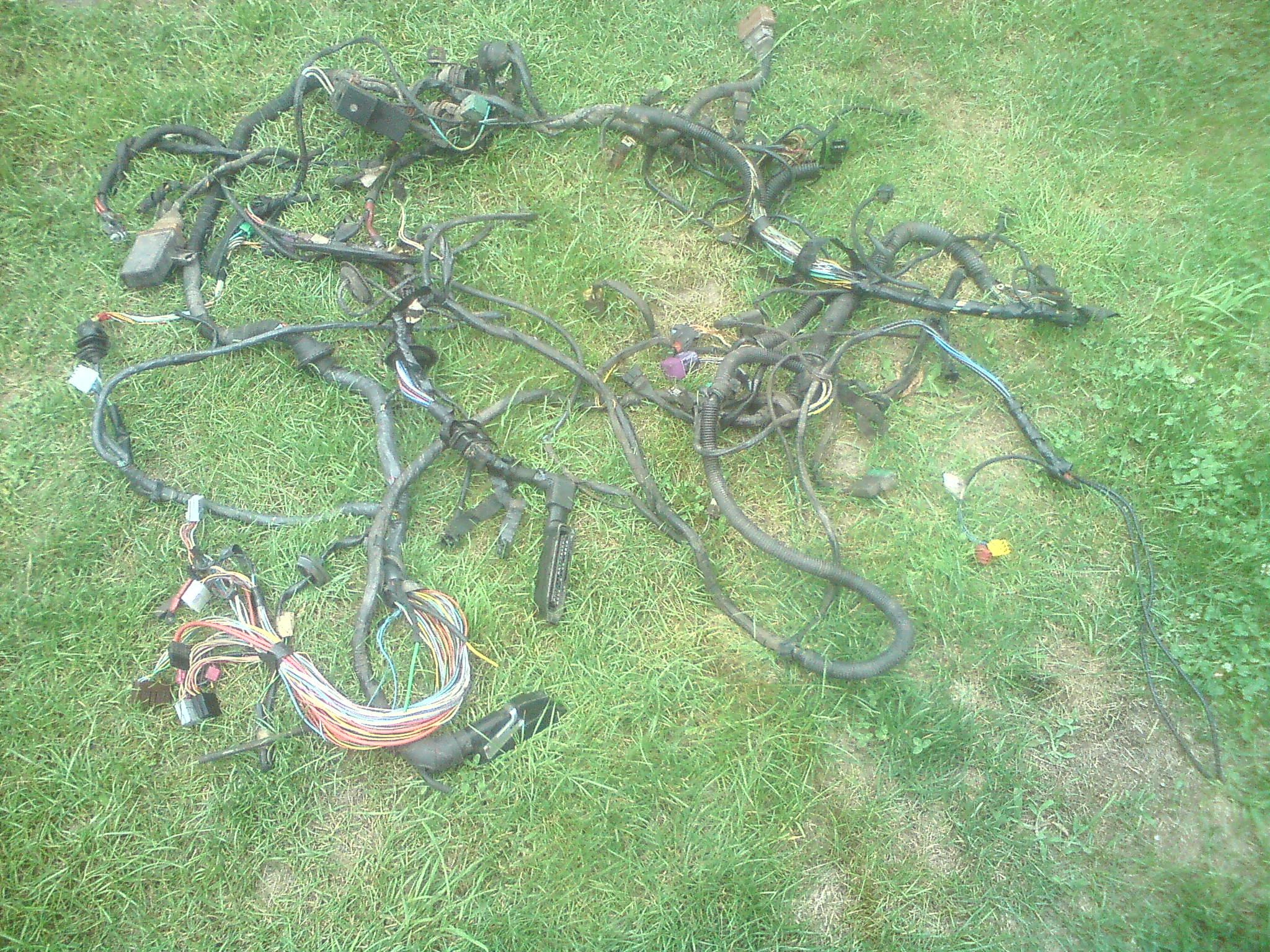

I ja w sobote miałem chwile czasu
Tylko jak ogarnąć tą wiązke

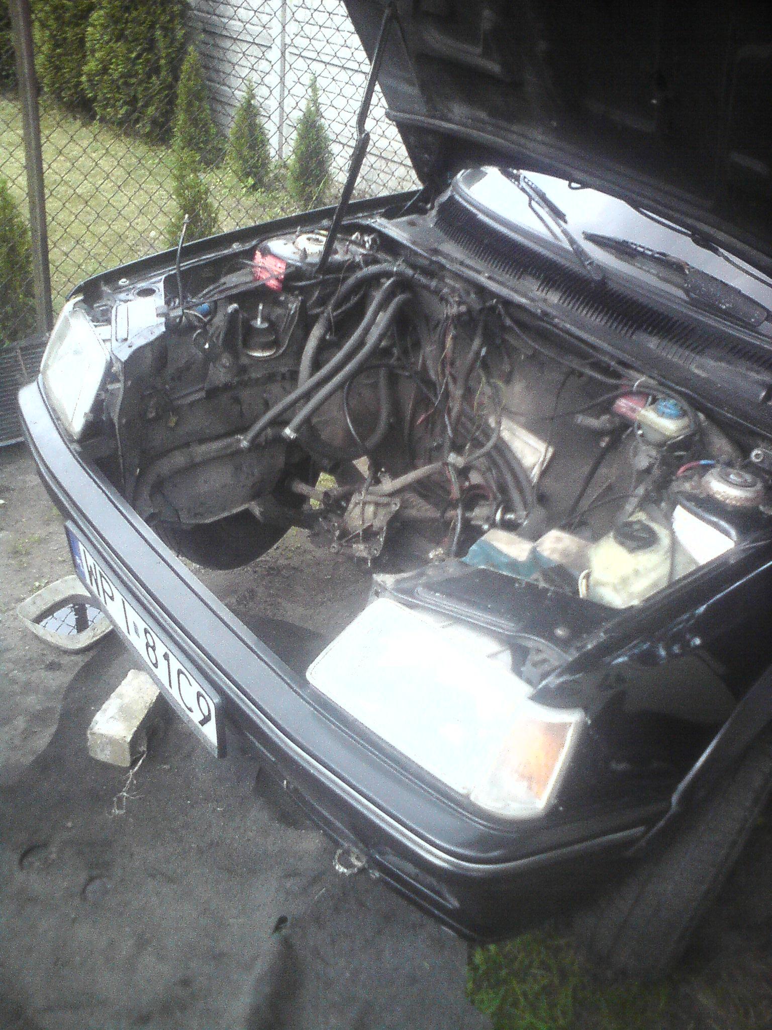

Jak długo nie jechałeś to raczej się nie zatarł. Moje 1.6 na "maśle" zamiast oleju przejechało ok 70km a później zrobił ponad 6k i pewnie by dalej jeździł. Ja ostatni tydzień spędziłem na dosłownym "grzebaniu codziennym". Pug stracił silnik i skrzynię, cały przód oraz wnętrze. Zostały tylko zawieszenia i podsufitka Jutro wyciągam belkę i szykuję budę do piaskowania
