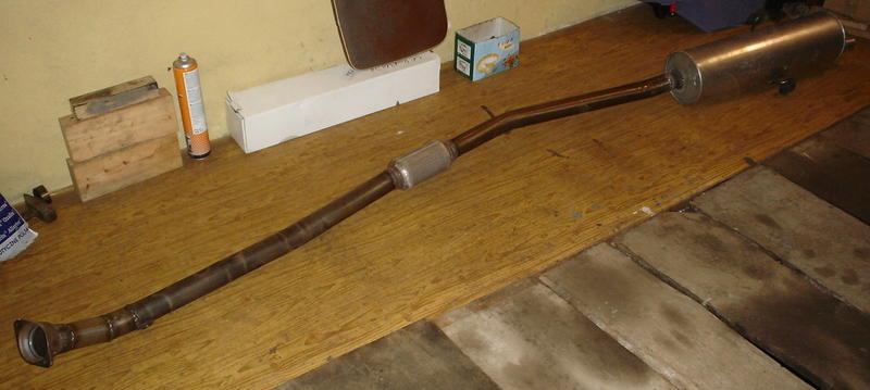

Na początek wyleciał spracowany Remus, w jego miejsce tymczasowo zamontowałem tłumnik z 405 diesla który mocno wyciszył auto. Niestety stary był zbyt głośny, choć brzmiał przecudnie. Miałem nadzieję zainstalować Bosala dedykowanego do mi16, niestety jest zbyt długi. Docelowo przebuduję wydech na bazie metalowego kata z Gutmanna turbo, przelotowej Borli z nierdzewki i jakaś pucha na koniec.

darek mi oryginalny tłumik z 405 mi16 udało się upchnąć ale faktycznie jest już ciasno, musiałem wymontować swiatło w dokładce.
ten tłumik jest duży i dobrze wycisza ale teraz jednak zakładam co innego
