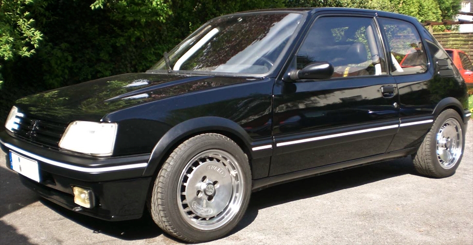

fajnym dodatkiem bedą sl299 z polerowanym rantem jak u mnie. Do ciemnego wozu bedą w sam raz

ja bym zalozyl ronale turbo 8)7

Wypolerowane Ronale nie mogą wyglądać źle na zadbanym GTI...

wez tez pod uwage ze bedziesz musial zakupic dystanse na przod i tyl + sruby + pierscienie centrujace (chyba ze dystanse beda z centrowaniem) i podciac z tylu poszerzenia bo bedzie docierac przy gumie 195/50 (7") co nieco podniesie koszta, ale po polerce efekt miazga...
Re: 205 Gti Sorrento Green bieda (1.6) na co dzien
:idea: Paweł napisz Markowi (i nam, żebyśmy też wiedzieli na przyszłość) jaki jest koszt tych wszystkich adaptacji Ronali Turbo.
Cena wyjściowa 800 zł + 100 zł transport + polerka ... zł + :?:

dystanse ze srubami 160 - 200 PLN/oś czyli :~400 PLN
pierscienie centrujace : ~30 PLN/komplet
polerka: ~od 400 PLN/komplet
+miejmy nadzieje ze sa proste :D
