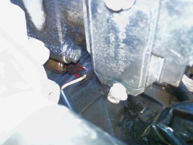

Do czujnika powinien być doprowadzony kabel nr 47.
Zapewne jeden z tych dwóch wolnych. Dmuchawa chłodnicy ma stałe obroty.Na tym czujniku który znalazłeś jest 1 czy 3 piny?
Bo możemasz czujnik dwu funkcyjny tzn. sygnalizacja temperatury i pomiar który można podłączyć do wskaźnika.
Np. taki
http://moto.allegro.pl/czujnik-temperat ... 23118.html

Po południu wstawię fotkę i wszystko będzie jasne.
Widok na termostat i moduł zapłonowy a pomiędzy nimi biały kabelek nr.47 Zbliżenie z widocznym kabelkiem i czujnikiem
