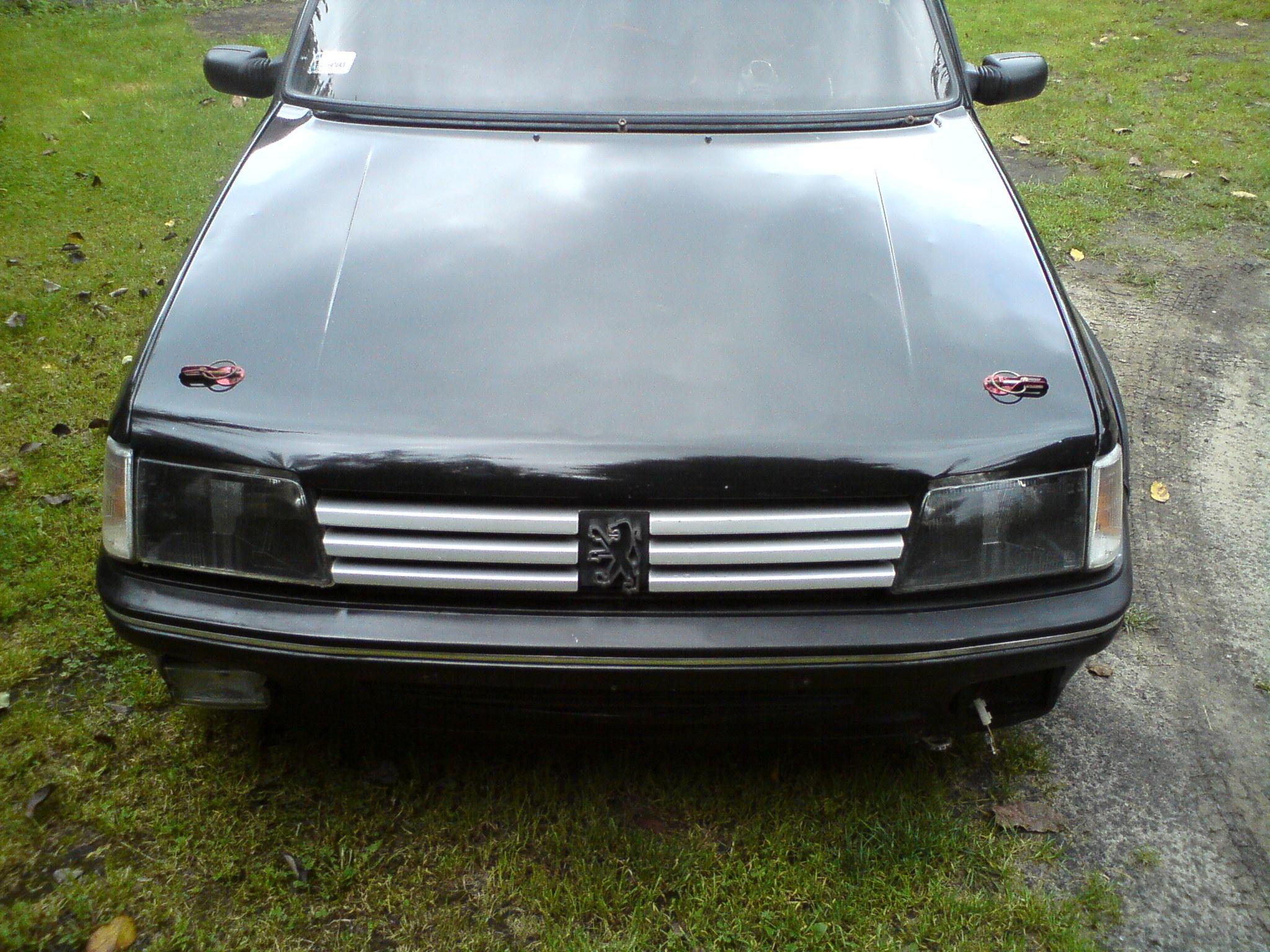

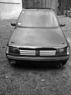

Miałem zapasowy komplet lamp przednich to troche pomodziłem z obecnymi a wygląda to tak :)
Re: Przyciemnianie przednich lamp
Nie wierzę, że nie ma różnicy w świeceniu... Przecież światło nie ma tam się od czego odbijać 8)7 Zrób fotę, Mateonie, przy zapalonych światłach z łaski swojej :W

Micek mylisz sie światło ma sie od czego odbijać ponieważ nie są pomalowane całe wkłady tylko ich część tzn.odbłyśniki zostały w oryginalnym kolorze.Rozszczelnione nie są bo schły wytarczajaca długo w ciepłym miejscu.Oczywiście jeśli w nocy nic nie będzie widać zostaną one zmienione :mrgreen:
Florek2b pisze:szkło trzeba zdemontować, a potem przykleić z powrotem na klej do szyb najlepiej albo mocny silikon. I nie spowoduje to, ze lampy zaczną świecić punktowo
Chcesz powiedzieć że zamalowanie 2/3 odbłyśnika, zostawiając jedynie położoną najgłębiej część, o fragmencie najbardziej prostopadłym do żarnika, nie spowoduje świecenia punktowo??? Wiesz, mam w domu światłomierz na półce. Chętnie go użyję... 8)
mateon pisze:Micek mylisz sie światło ma sie od czego odbijać ponieważ nie są pomalowane całe wkłady tylko ich część tzn.odbłyśniki zostały w oryginalnym kolorze.
Mateuszu, jak daleko, w centymetrach od szkła, zostały te wkłady pomalowane? Po zdjęciach można przypuszczać, że z 7-8 cm, prawda to?
