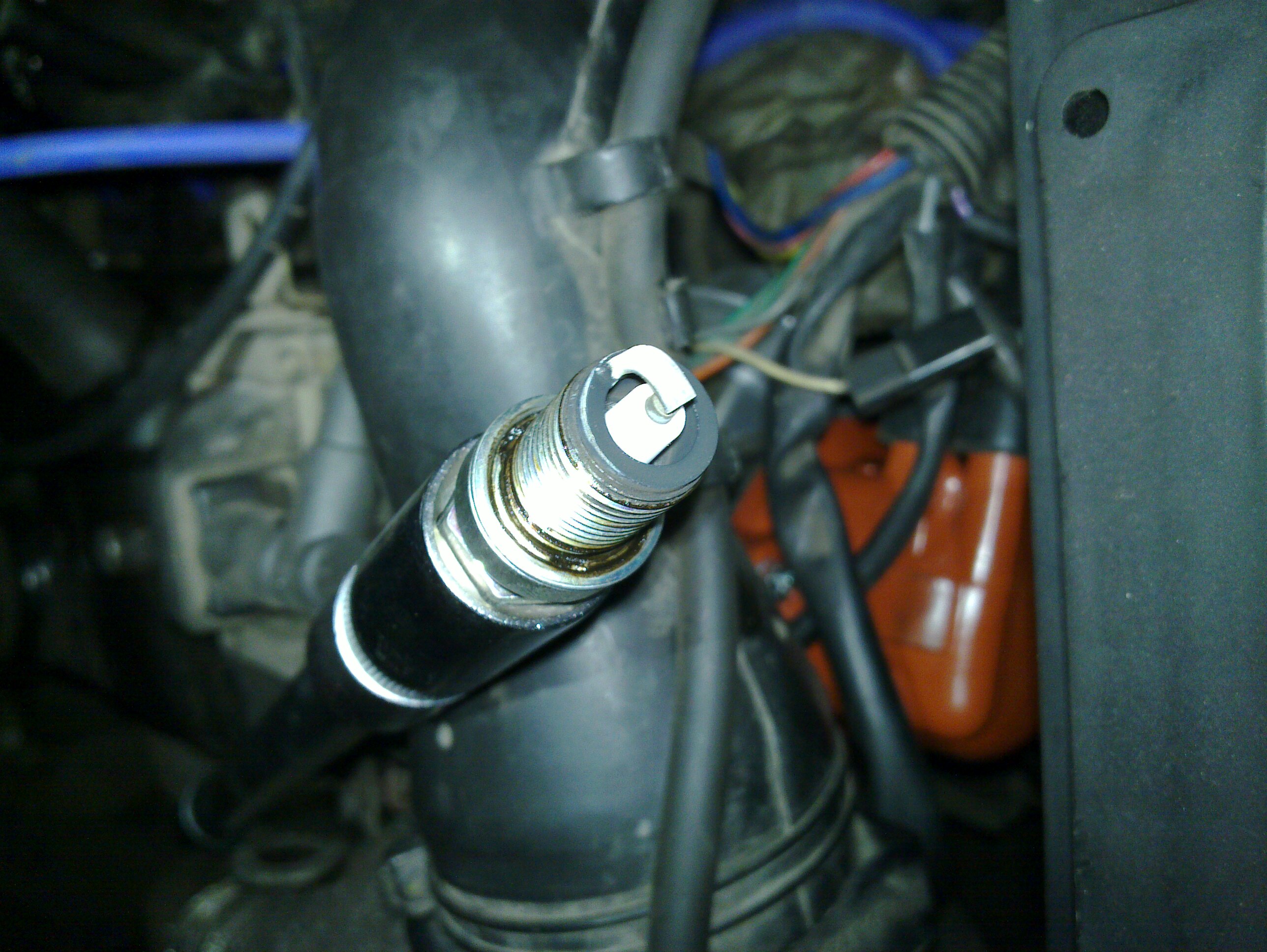

z tymi czystymi świecami nie przesadzaj zważ ze on ma gaźnik !!
Przy gaźniku zawsze będzie kręcił dłużej niz przy wtrysku! Zwłaszcza na zimnym silniku. Przy gaźniku zawsze sa uwalone świece czarnym osadem a no dlaczego bo własnie dłużej kręcisz rozrusznikiem, gaźnik nie jest juz nowy i pewnie dawno nie byl regulowany co skutkuje duza dawka paliwa, co skutkuje zalaniem świec.
Sam mam gaźnik wiec wiem ocb, sam jezdze co 15 000 km na regulacje gaźnika ale dużo to nie daje, z biegiem czasu wszystkie oski, drobne uszczelki maja wycieki i nie da rady tego ustawić tak idealnie chyba ze z aso kupi sie nowy gaźnik!
jak dla mnie to jest albo przestawiony zapłon albo gaźnik do regulacji.
A pamiętaj ze przy zalewaniu świec będziesz mógł nawet kręcić i 3 min nie odpali ani nawet nie zachłyśnie sie odpaleniem!
ale jak mówisz ze auto stało 2 miesiące to najpierw do pełna naładuj aku.

BTW., aż dziwne że mam takie czyste świece; ostatnio turlałem się na niskich obrotach i na krótkie dystanse...Ok co do większego rozrzutu dawkowania paliwa na gaźniku, ale... nawet przy znacznie zbyt bogatej mieszance powinieneś mieć czysty izolator ceramiczny (gdy silnik już popracuje!) -- to zależy od temperatury tego izolatora. Tak samo z elektrodą boczną. Jeżeli świece mają niewłaściwą wartość cieplną -- czyli oddają zbyt dużo ciepła do silnika i są zbyt zimne -- wtedy osad nie wypala się lecz nawarstwia. Na ile wiem o_o;;
Ta czysta świeca to taniutka NGK BCP5E; wartość cieplna 5 na skali NGK; zalecana wg. producenta do silników 1.1 i 1.4 z rodziny TU (w Peugeotach, Citroenach itd.).

to podziwiam ja mam uwalone jak malo co a wymieniam swiece praktycznie co rok, fakt ja odpalam samochód jakies 60 razy dziennie i wymieniam olej co 3-4 miesiące ( 10 000 km) niestety taka praca oO a pug ma ciezko ale do Włochy , Chorwacjie, Słowacje i Czechy widział
